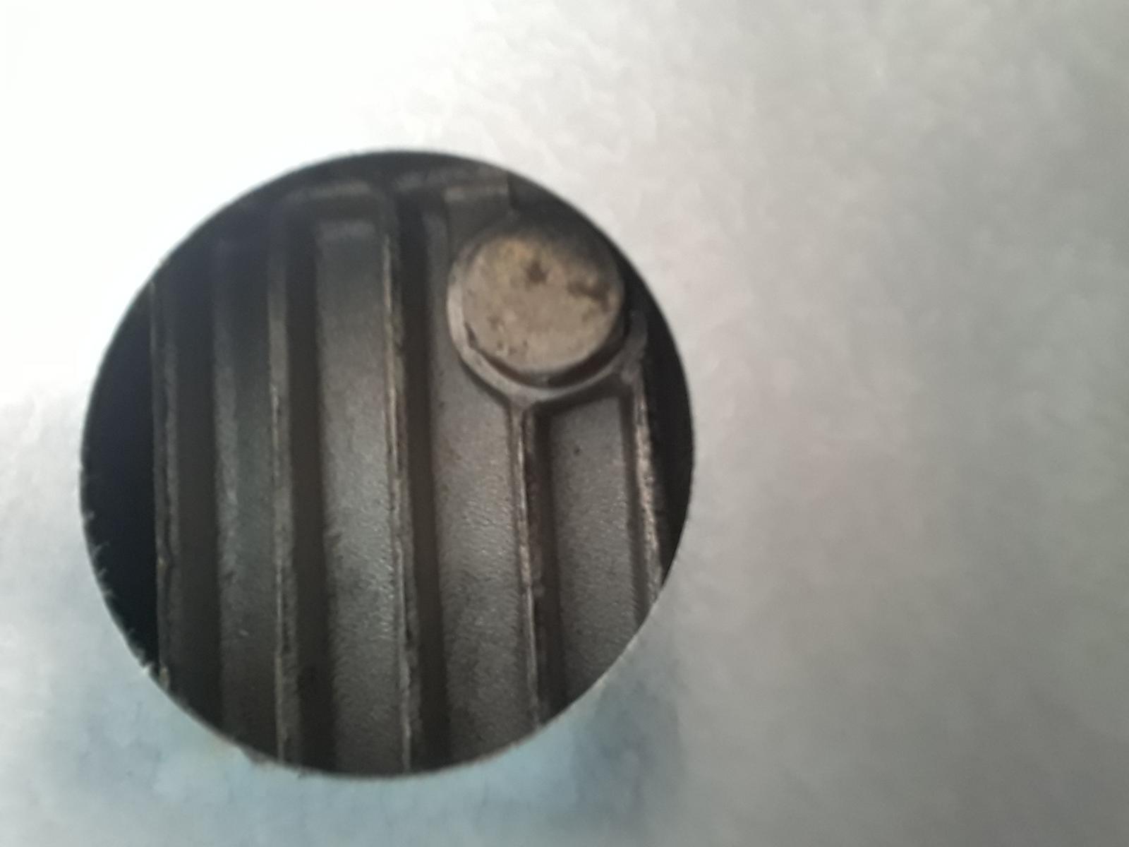

ich habe an dem verzinkten Rahmen vom Franzosen das leicht wannenförmige, geschraubte Blech unter dem Motor vom selben Lieferanten nachgerüstet.
Nun sitzt aber der Ausschnitt für die Ölablassschraube total versetzt zur Ablassschraube im Motor, dass man nicht mal mit einer Ratsche die Ölablassschraube lösen kann, ohne das Blech wieder abzunehmen.
Wer hat ähnliche Erfahrungen gemacht? Oder bei wem passt das Blech perfekt und er kann mir die Maße von der Lage des Ausschnitt nachmessen? Lt. Anbieter hätte sich noch niemand beschwert....

Warum nicht anzeichnen, demontieren und an der Stelle bohren?
Ansonsten: Ware ist mangelhaft. Zurücksenden und neues liefern lassen.
Ich kenn das Teil nicht, habe es mir aber eben auf der Seite vom F aus V mal angesehen. So wie es aussieht, kann man das ja nur in einer Ausrichtung anbauen. Also wird wahrscheinlich Deine Ölablassschraube an der falschen Stelle sitzen... ;)
Also, so wie Daniel sagt: ändern oder zurückgeben...
Bei beiden Blechen ist der Auschnitt scheinbar nicht Mittig.
Die Ölablassschraube auch nicht...

vor 5 Minuten schrieb torsten130:
Deswegen passt wohl auch das obere Blech nicht.

Ja, ist aergerlich, aber ich wuerde mir einfach so was besorgen:
51gZJvtFScL.__AC_SX300_SY300_QL70_ML2_.j
und ein Loch daneben stanzen.

Das "Franzosen" Blech passt nicht, auch die Ausschnitte für die Abschlepphaken dürften wenig passgenau gearbeitet sein oder? Schon vor 10 Jahren passte der Ausschnitt für die Ölablassschraube nicht.
Die Antwort "es hat sich noch niemand beschwert" dürfte wohl Standard bei allen Lieferanten oder Anbietern von Ersatzteilen sein.
Ich halte es auch für wenig sinnvoll den ganzen Motorraum von unten zu verschließen, das Motorgehäuse bzw. die Ölwanne hat wohl nicht ohne Grund Kühlrippen.
Ich hab es 1x montiert, seitdem nehme ich das "Originalblech" des Originalrahmens, mit leichten Anpassungsarbeiten passt das besser, es ist nicht ganz so breit wie das Fahrgestell, kann also nicht an der Aussenkante vom Franzosenrahmen verschraubt werden sondern muß direkt in die Rahmenausleger verschraubt werden, am besten mit Gewindeeinnietmuttern. Wenn du dir künftige Ölwechsel erleichtern willst kannst du es auch einseitig auf der Fahrerseite mit Scharnieren anschlagen, dann brauchst du beim nächsten Ölfilterwechsel lediglich ein paar Befestigungsschrauben des Abschirmblechs auf der Seite des Ölfilters lösen, klappst das Blech nach unten und fertig.

es sind einige Details, die nicht pass(t)en. Ärgerlich und überflüssig, aber meistens mit kleinem Aufwand lösbar.
Ich habe das originale Blech verbreitert und am neuen Rahmen angeschraubt. Ging schnell, sieht gut aus und ich frage mich bis heute, wie ignorant ein Hersteller sein kann, soetwas nicht einfach mal richtig zu machen.
