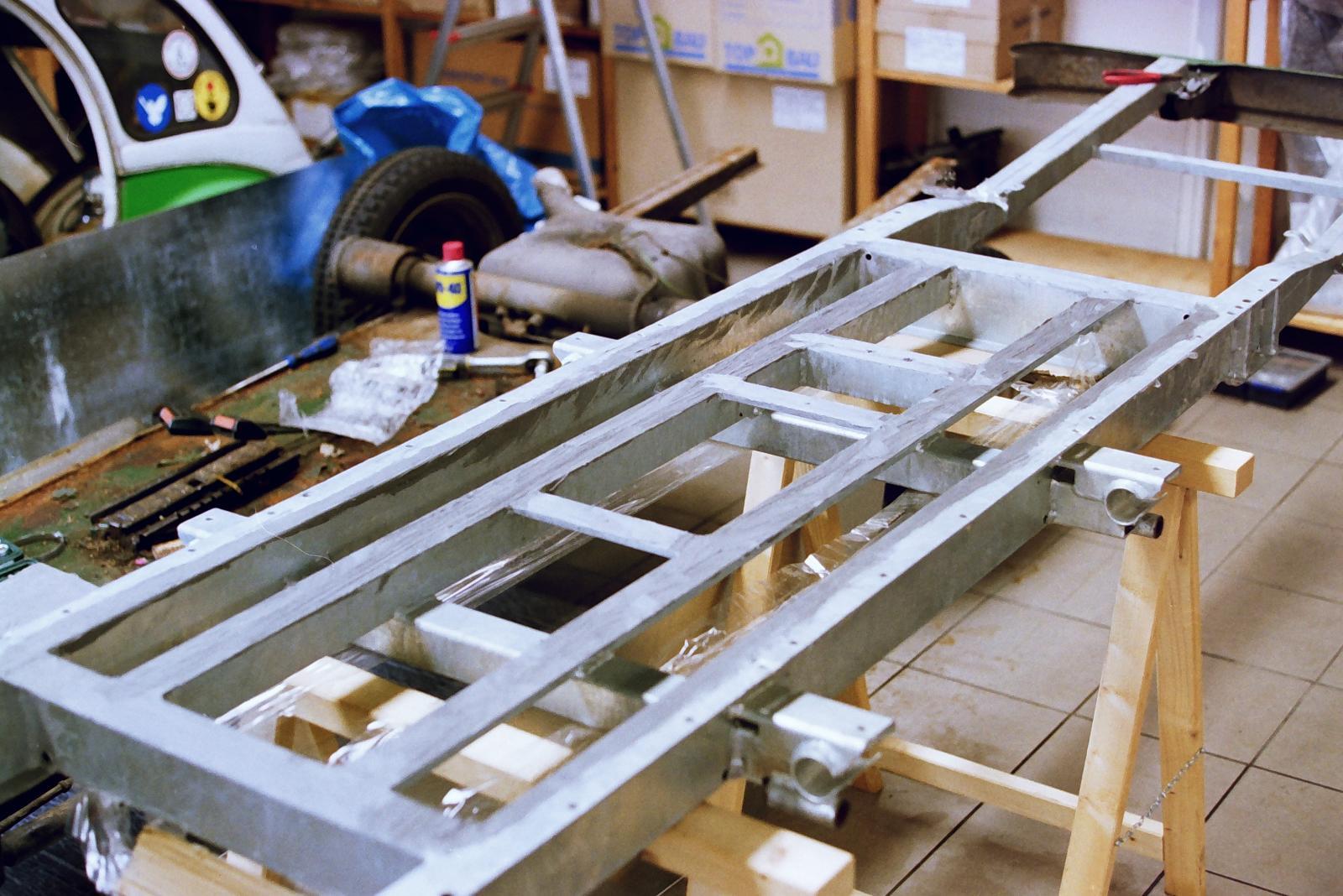

vor einer Stunde schrieb EntenDaniel:
Hier ein Bild vom Rahmen vorm Einbau.
Der ist gut geeignetfür Kleinlaster oder Schmalspureisenbahn. 😜
vor 30 Minuten schrieb Werner Kampmann:
11 Kg schwerer, halbe Tankfüllung vielleicht.
Wirklich nur 11 kg. Wurde in den Papieren dann das erhöhte Leergewicht eingetragen ?
