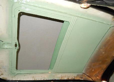

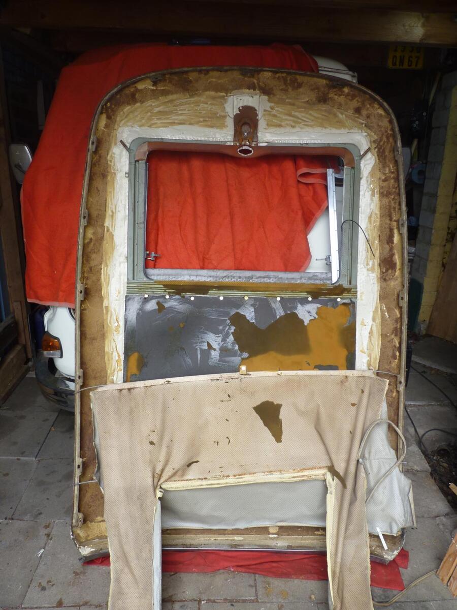

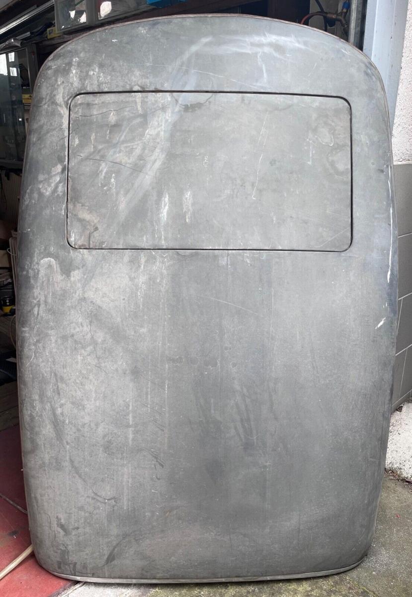

Hmm, ne, da muss ich in einigen Dingen widersprechen. Ich kenne drei Kollegen, die ein Goldedach in ihrer DS haben. Alle Dächer wurden restauriert. Das interessante ist, dass keines der Dächer, was den Wasserkasten betrifft, baugleich sind. Bei einem Dach ist der Wasserkasten insgesamt ein geschlossener Stahlkasten. Ein anderer hat eine eingeschweißte Blechtafel. Mein Dach hatte einen Pappdeckel!. Das Golde-Dach entwässert über Rinnen, der Wasserkasten dient also nicht als Auffangbecken. Abgesehen vom Wasserkasten sind aber alle Dächer vom Aufbau her identisch. Eine zusätzlich Abstützung über den Dachrahmen gibt es bei Golde nicht. Der Wasserkasten beim Webasto ist am Dachrahmen abgestützt und das in einer sehr massiven Ausführung. Mein Dach war komplett original erhalten, es fehlte nichts. Wenn der Wasserkasten abgestützt wurde, dann nur über den mittleren Spriegel. Interessanterweise hat das aber wiederrum nur mein Dach.
Eine Entwässerung nur über den hinteren Ablauf halte ich für sehr gewagt, da bin ich mit meiner Variante auf jeden Fall auf der sicheren Seite.

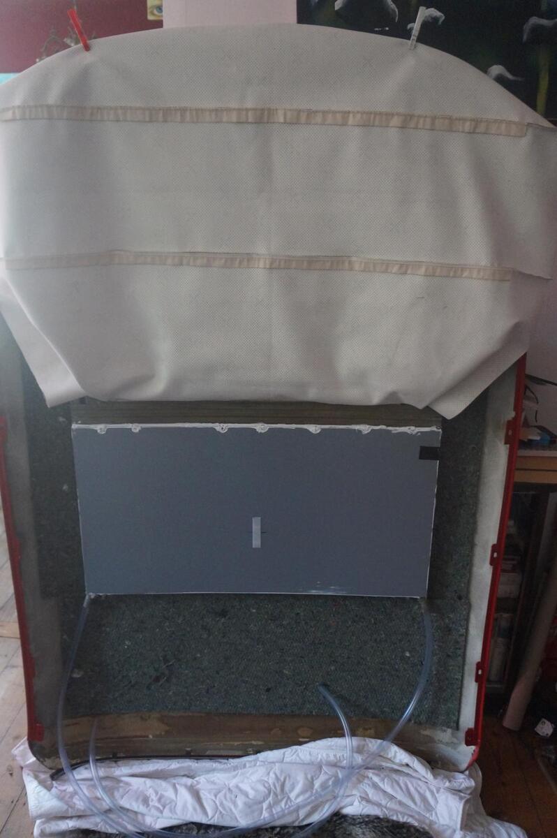

Hier noch drei Bilder der Goldedächer. Das erste Bild zeigt mein Dach vor der Restaurierung. Auf dem Pappdeckel kleben noch Reste von Schaumstoff. Der Pappdeckel war nur genietet und nicht zusätzlich abgedichtet. Der mittlere Spriegel wird an der Pappe durch eine Blechschlaufe gehalten.
Ich würde @klette zustimmen und @redshark ebenfalls widersprechen. Zumindest dahingehend, dass die Dachhaut aus Metall gewesen sein soll / muss.
Auch ich habe Anfang der 90er ein Golde-Dach im Zuge der Restaurierung einer DS21 IE in den Händen gehabt:
Die Dachschale war aus GFK, die Stahlschiebedach-Kassette angenietet (mit entsprechenden Sink Marks). Spachtel war durchaus vorhanden.

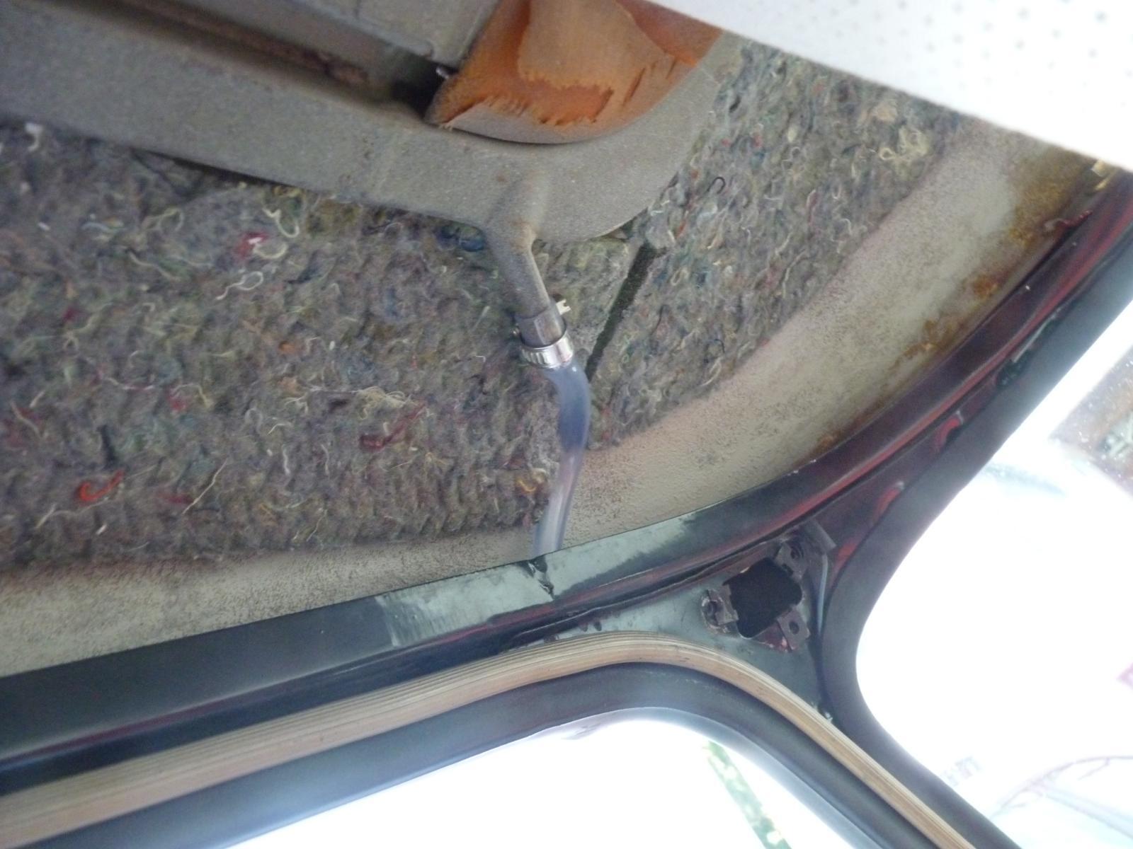

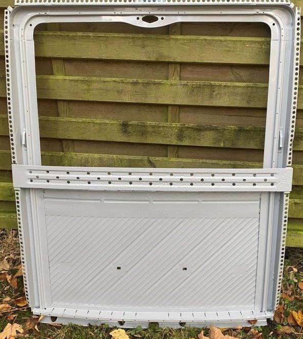

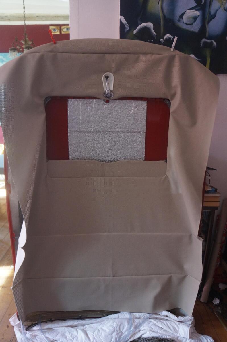

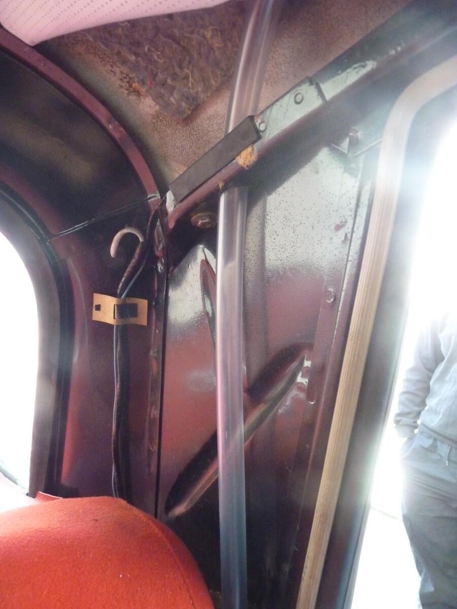

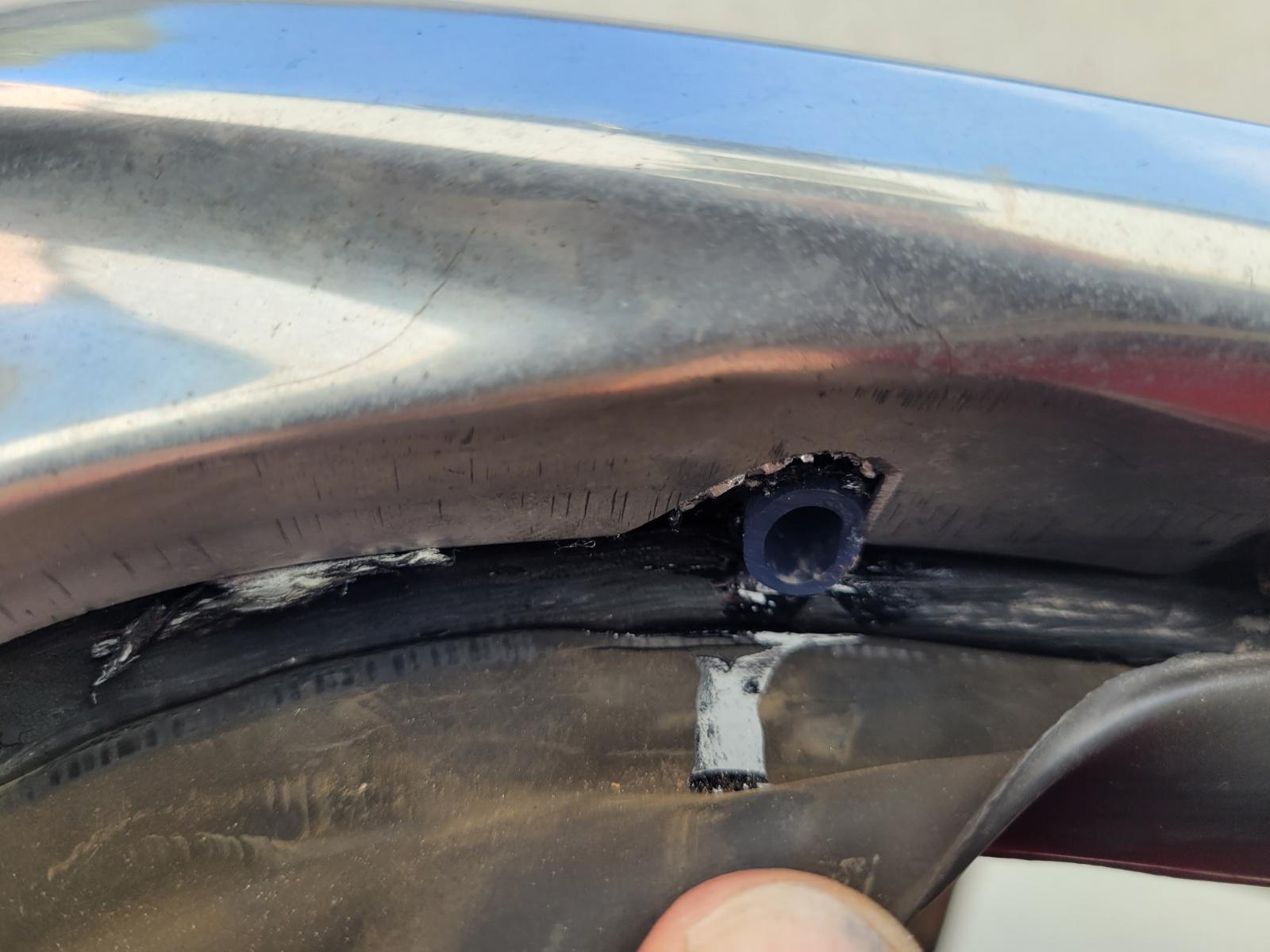

@Dieter, das birgt aber einiges mehr an Arbeit. Respekt. Ich hatte ja großes Glück ein gut erhaltenes, unverbasteltes Dach zu bekommen. Das größte Problem war tatsächlich, eine passende Dichtung zu finden. Ich habe zwar eine gefunden, sie ist allerdings nicht ganz ideal, ich hoffe sie passt sich noch etwas an. Die original Dichtung war etwas dünner. Auf den Bildern im Anhang noch Detailbilder der Dachentwässerung.
