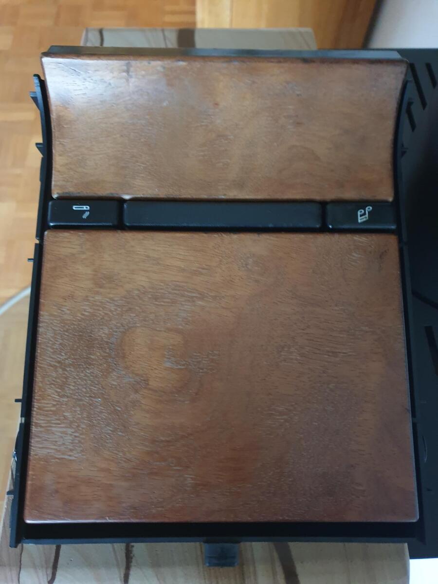

Hallo Allerseits,
ich bin auf der Suche nach diesem Einsat in der Mittelkonsole zwecks Aufhübschung. Das Ding, das ich habe, wurde durch einen Raucher total unansehlich überarbeitet. Der Rahmen sollte noch richtig gut dastehen, die Klappen dürfen in schwarz sein, ich will diese Holzklappen für Radio und Aschenbecher, wie auf dem Foto zu sehen, in einen guten Rahmen umbauen.
Ich brauche also diesen kompletten Rahmen inkl. Klappen, die auch nicht perfekt sein müssen. Für die Klappe des Aschenbechers fehlen mir beide Rückholfedern und ein Kunststoffteil zur Befestigung.

Ich guck mal ob ich noch eine Mittelkonsole mit Holz im Lager habe - vom Umbau der Klappen rate ich seit dem Experiment meiner Tochter ab, das ist ein Gefummel mit fragwürdigem Ergebnis.
Leider nix mehr da an Holz, die schwarzen Klappen brauch ich selbst und zerlegen will ich das Konstrukt nicht.

Am 12.10.2023 um 11:33 schrieb Manson:
So ist es. Ich habe mal selbst eine zerlegt. Ich rate Dir auch von einem Umbau ab. Besorg Dir einen kompletten Holzsatz mit den beiden Rahmen aus der Mittelkonsole. Es sollte alles aus einem Fahrzeug stammen. Bei dem Holz gibt es erhebliche Farbunterschiede.
Die Holzplatte vom Radioteil ist übrigens aufgerschraubt. So eine Platte hätte ich sogar einzeln da. Die Klappe vom Aschenbecher muß komplett gewechselt werden. Da wurde das Holz aufgeklebt.
So, Du hast recht, es ist ein Gefummel. Ich hab diese Befestigungsscheiben auch nicht wieder drauf bekommen. Da ich aber das Ganze eh nicht wieder zerlegen werde, habe ich schlichtweg 2K Kleber verwendet und bin zufrieden damit. Belastung ist da ja nicht viel drauf, so dass ich sicher bin, dass das Verklebte auch dauerhaft halten wird. Soft Eject klappt, jetzt brauch ich nur noch nen Drucktaster, dass die Klappe auch zu bleibt. Nächste Aktion ist Anschleifen und neuen Klarlack drauf, dann passt es.
