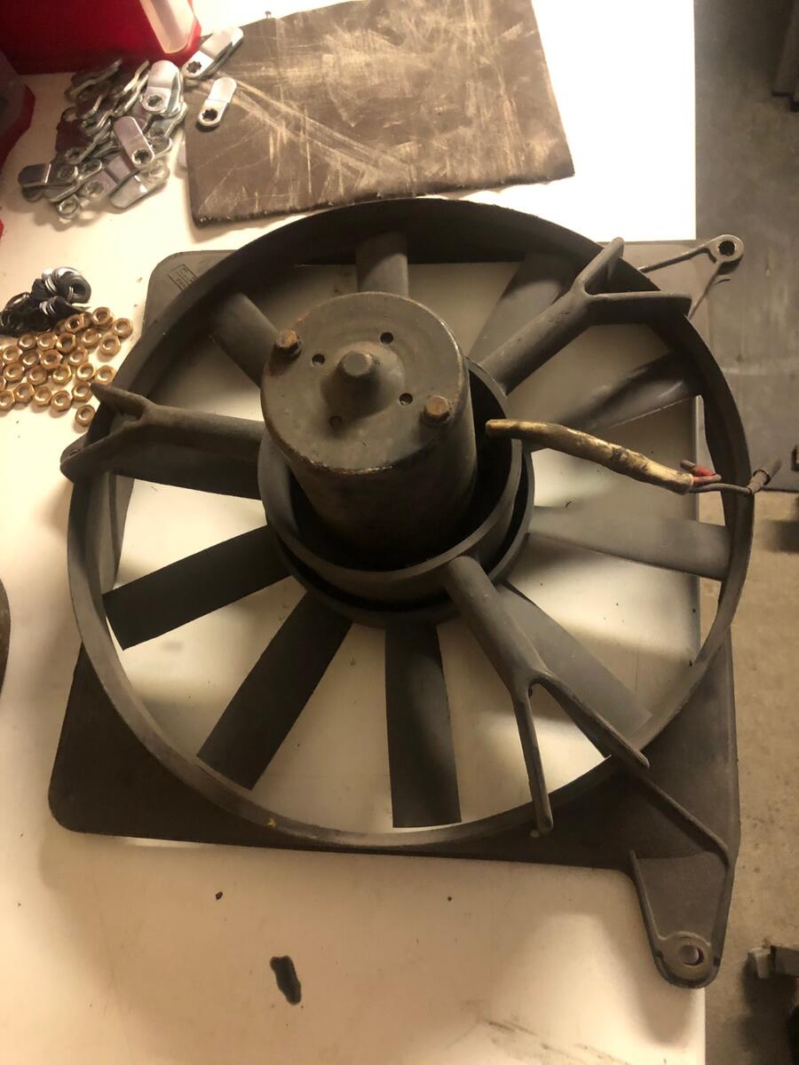

Der Lüfter auf dem 2. Bild ist vom CX. BX TD hat Lüfter mit mehr Leistung als die anderen BXe, Lüfterrad mit 9 Flügeln.
Bearbeitet von bx-basis
BX-Basis Du bist Klasse. Ich habe das auch gleich gesehen, dass es kein Lüfter vom BX TD ist. Dich wollte ich sowieso noch einmal anschreiben. Ich habe heute an meinem BX Diesel Automatic den Schaltzug eingestellt. So wie es im Handbuch beschrieben ist.

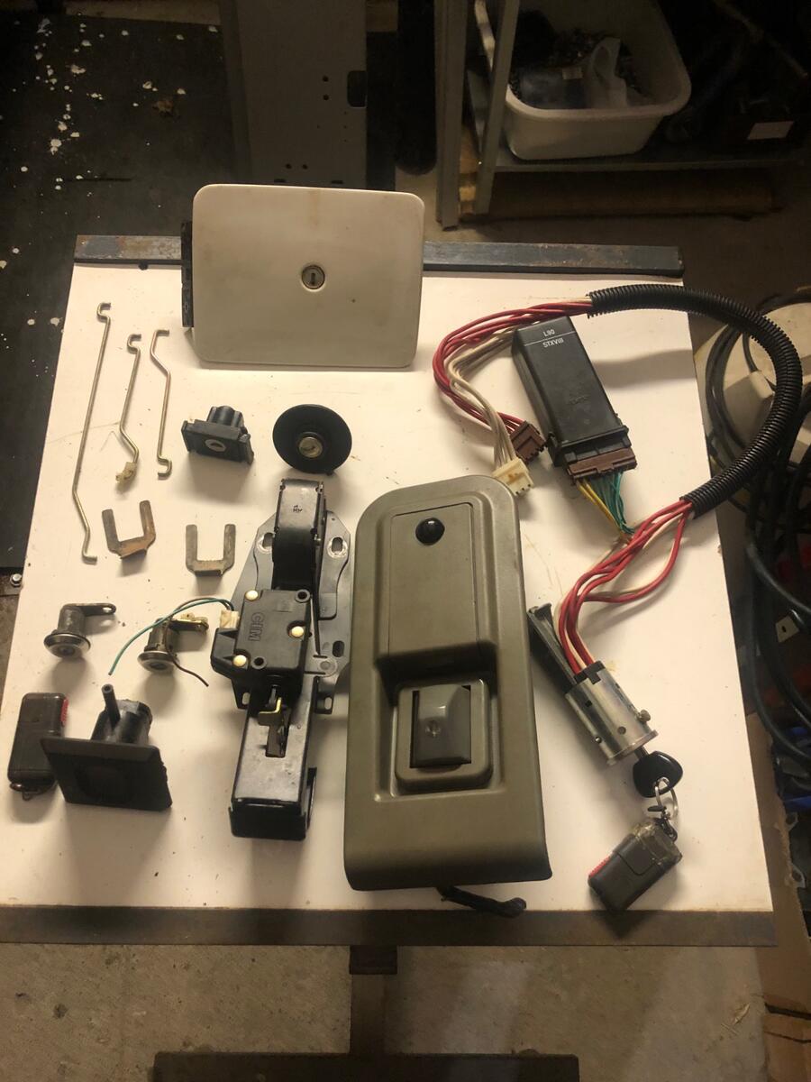

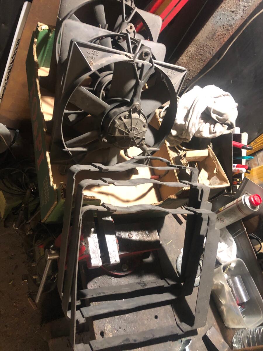

Chris, danke für die Fotos. Aber wir sollten telefonieren, denn die Bilder allein sagen nicht so viel aus.
Chris, sehr interessant wäre der sog. PLIP. Aber nur, wenn er auch den dazugehörigen Empfänger hat.
Liegt auf dem Bild direkt daneben. Falls sie nicht zueinander gehören kann man sie umcodieren...
Das mittlere Ablagefach mit Uhr habe ich auch .
Der Schloss Satz ist komplett, aber ohne Kabel am Türschloss .
