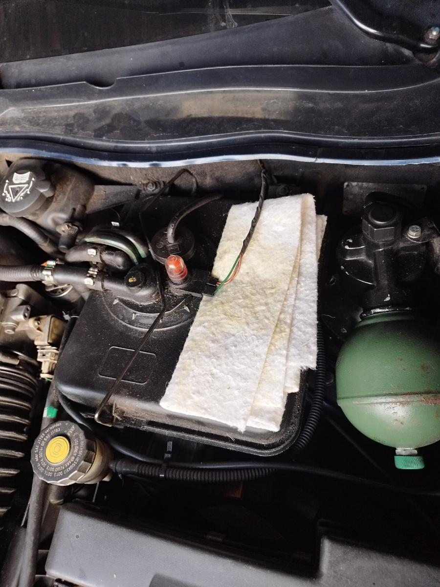

Hi und Danke an Alle für die schnelle Hilfe. Bevor ich Euch weiter wegen dem Bild belästige: der Behälter ist in der Mitte durchgesackt. Der sehr nette und kundige Vorbesitzer ist der Meinung, dass dieses Durchsacken dazu führt, dass "der Einsatz in der Mitte daher etwas tiefer hängt und der Pegel vom LHM somit sehr nah an der Öffnung ist. Diese Gummidichtung am Einsatz dichtet nicht ab, ist eher eine Art Staub- und Wackelschutz. Je nach Neigung vom Fahrzeug kann dann dort mehr oder weniger Flüssigkeit stehen. Dagegen tun kann man eigtl nichts. Die Behälter gibt es nicht neu und gebrauchte werden das gleiche Problem haben." Das "Durchsacken" sieht man so leider nicht - ist aber definitiv so.

Doch. Es gibt eine Stütze, die man in das Fass stellt.
Freilich dichtet diese Dichtung ab. Sie tuts nur nicht mehr, wenn sie entweder hornalt ist oder der Einsatz nicht mehr mit genügend Anpressdruck gegen die Behälteröffnung gedrückt wird.

 Nein, wenn der Behälter eingedrückt ist, dann ist die Anlagefläche für die Dichtung nicht mehr plan sondern gewölbt und eine harte Alt Dichtung liegt nicht mehr vollflächig an. Das LHM schwappt beim Fahren hoch, egal ob das eingedrückt ist oder nicht.

Übrigens, wenn die Fassdichtung undicht ist, dann ist auf dem Fass viel Sauerei und nicht so viel auf dem Deckel. Das hier sieht eher so aus als wie beim einfüllen danebengekippt. Eingefüllt wurde aber wohl nix weil der Pegelstand viel zu niedrig ist, da müsste eigentlich schon die "Stop" Lampe im Cockpit angehen.

Auf dem Foto ist ein Austritt unter dem Schwimmer zu sehen. Also zuerst mal dessen Dichtung erneuern.
Diese Art von Schlauchschellen kann die Stutzen zerdrücken, gern auf der Unterseite, so daß man es nicht gleich sieht... Die Dinger haben dort nichts zu suchen!

Hier gabs mal die guten Tips das man beim LHM Wechsel alle Fassanschlüsse entfernt. Ich wollte mich weiterentwickeln und hab das bei meinem X2 auch so gemacht. Org Schellen wieder drauf. Dann hats gesifft, mit der Taschentuchausschlussmethode hab ich einen undichten ABS Rücklauf gefunden.
Ursache: Der Schlauch war innen nicht porös, aber unter der Schelle auf einen kleineren Außendurchmesser ausgehärtet. Für die Schellen gibts ne Tabelle mit min und max Schauchdurchmesser. Für den ausgehärteten Durchmesser war die Schelle jetzt zu groß. Hab ne kleinere Schelle gesucht die für den Durchmesser passt. Schon war es dicht.
Fazit, Schlauch immer ausmessen und mit dem Wirkbereich der Schelle vergleichen. Da kann sich auch mal was ändern.
Das kann auch von den Schläuchen rüberfließen.

Wie gesagt, ich muss noch genauer gucken. Bis jetzt liegt der verdacht auf einer falschen Schelle oder ungenügend angezogen. Und ja, der Besitzer hatte den "tollen" Tipp befolgt, die Schläuche zum Ausbau des Tankeinsatzes abzubauen. Davon sollte man absehen, sofern nicht unbedingt notwendig.

Da ist nichts mehr im Tank, weil er es über den Behälter verliert. Ich hab ca 0,1l nachgekippt, sauber gemacht und dann los gefahren. Nach 3 Minuten sah es so aus wie auf dem Bild.
