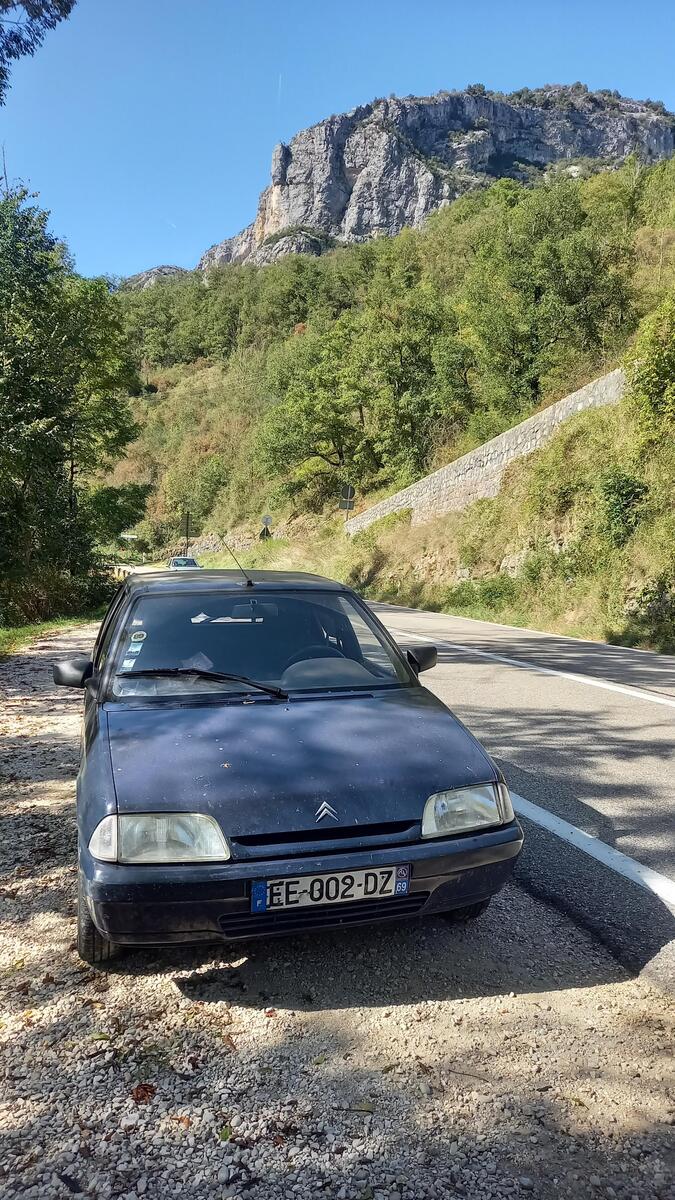

Nachdem unser kleine Treckerchen schon einige Monate bei uns ist hat er es verdient auch mal vorgestellt zu werden.
Anfang des Jahres haben wir uns auf die Suche ach einem bezahlbaren Kleinwagen für den Alltag gemacht weil sowohl 2CV als auch CX Limousine dafür zu schade und teilweise zu unpraktisch sind. Aufgrund unheilbarer Citroënitis beschränkte sich die Suche natürlich auf Wägelchen wie AX und Saxo, die hierzulande allerdings recht teuer gehandelt werden. Eines Tages im März tauchte dann bei LBC ein dunkelblauer AX auf, 5türer, Sondermodell SPOT, 1,5 Liter Diesel mit gut 160tkm für nur 500€. Der Kontakt zum Verkäufer war recht einsilbig, trotzdem machten wir uns auf nach Lyon um das gute Stück zu betrachten. Dort angekommen wartete ein rundum liebevoll verbeulter AX mit einem sehr netten Besitzer auf uns. Eine erste Sichtprüfung ergab quasi Null Rost, den üblichen Wartungsstau und ein schief stehendes Hinterrad. Die Probefahrt offenbarte massiv ausgeschlagene Stabilager vorne, ansonsten lief das Ding aber echt gut. Also kurz überlegt, dann darauf geeinigt den Wagen 2 Tage später für den geforderten Preis von 500€ ohne contrôle technique abzuholen. So wechselte das gute Stück dann unter einer Eisenbahnbrücke mitten in Lyon seinen Besitzer...
Zu Hause gab es dann erstmal neuen Zahnriemensatz nebst Wasserpumpe, neues Motoröl, einen neuen Luftfilter und ein neues Thermoelement für die Kaltstartanhebung. Um das ohrenbetäubende Klappern zu beseitigen kamen alle 4 Stabilisatorgummis neu, da waren nur noch wenige Fragmente vorhanden. Wenig später bekam er neue Glühkerzen,und eine neue Ventildeckeldichtung, das Thermoelement an der Dieselvorwärmung bekam neue O-Ringe und folglich wurde auch der originale Dieselfilter mit neuem Filterelement wieder angeschlossen - bis dahin war lediglich ein Benzinleitungsfilter montiert.. Für die Optik gab es noch neue Blinker und Rückleuchten, die Bilux-Leuchtmittel wurden gegen H4 mit Bilux-Sockel getauscht. So ging es dann zur contrôle technique wo wie erwartet die Hinterachse sowie ein abgefahrener Reifen hinten bemängelt wurden - aber immerhin konnten wir ihn nun ummelden.
Wenig später brachte UPS dann eine komplette Hinterachse die sehr zu meiner Freude ohne böse Überraschungen zu tauschen war. Die Bremsen waren - genau wie an der Vorderachse - neuwertig so daß außer der Achse wirklich nichts getauscht werden mußte. Mit der neuen Achse ging es dann zum Reifendienst um 2 neue Reifen zu montieren, die Nachuntersuchung zur CT bestand der AX dann auch ohne Probleme.
Tja, und seitdem läuft die kleine Kiste einfach nur, mittlerweile sind zu den 161.000km beim Kauf gute 7000km dazugekommen. Er klingt nach dem Kaltstart wie ein alter Trecker, das legt sich aber recht schnell. Im Innenraum ist der Motor nur sehr dezent zu hören, die Dämmung ist für so ein Leichtgewicht erstaunlich gut. Die 58 PS sorgen für ausreichend zügiges Vorankommen, selbst an Steigungen wirkt das ganze erstaunlich souverän. Auch für Schnellstraßen und Autobahnen ist der AX vollkommen ausreichend motorisiert. Den Verbrauch habe ich nur 1x ermittelt, da lag er bei 4,2l/100km - bei nicht unbedingt bewußt sparsamer Fahrweise. Theoretisch hat das Ding damit eine Reichweite von rund 1000km. Zwischendurch wollte der Kangoo einer Freundin den AX aus dem Verkehr ziehen indem er rückwärts in die linke Seite rollte, aber Seitenteil und Tür ließen sich mit wenig Aufwand wieder so weit ausbeulen daß es gut zum Rest der verdengelten Kiste paßt. Ein gebrauchter Türgriff war zudem direkt im Dorf aufzutreiben, das bleibt jetzt so...
large.IMG-20230830-WA0003.jpg.2152dd228506016115dd906baf8dc15b.jpglarge.IMG-20230901-WA0007.jpg.a450396ba08460c32622f5a099e20245.jpg
Meine Frau liebt ihren kleinen AX, kann sie damit doch völlig bedenkenlos auf jedem Supermarktparkplatz parken ohne Angst haben zu müssen daß ihr jemand da rein fährt - bei der Kiste ist es nämlich einfach völlig egal...
