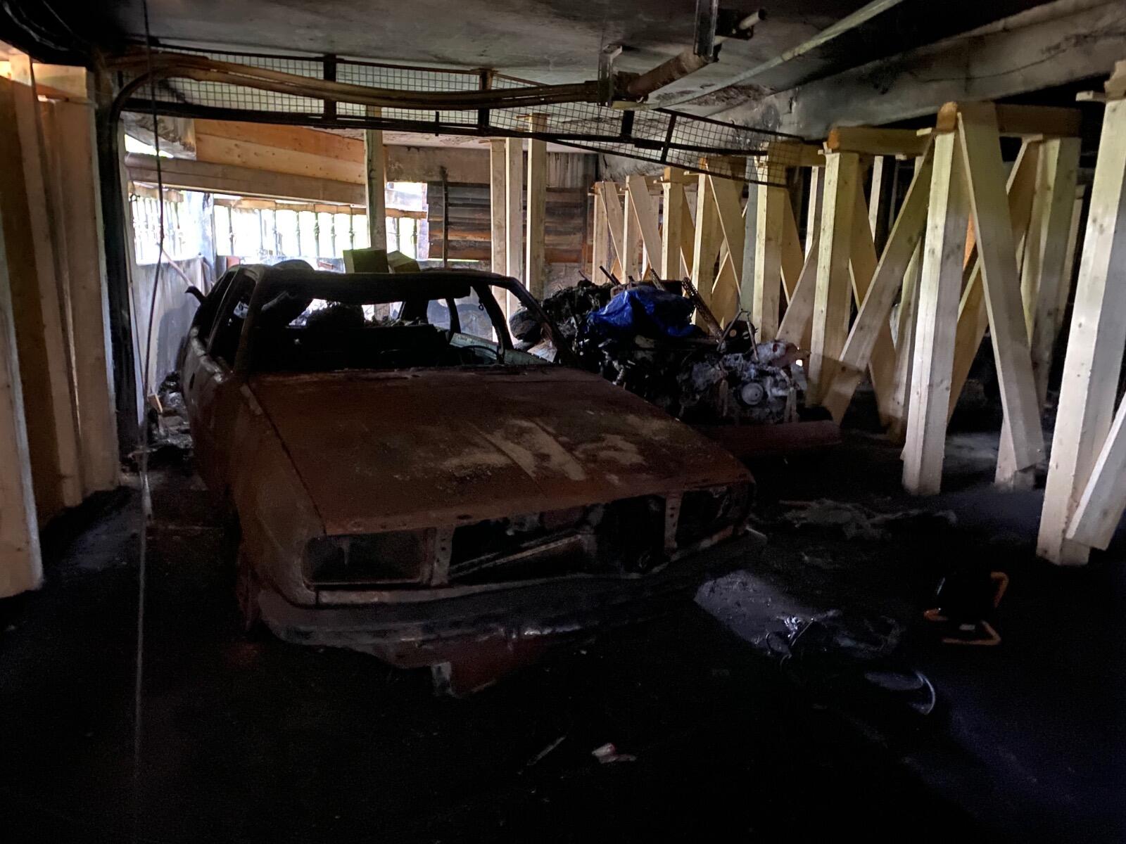

Für die Mitlesenden zur Erklärung: Andere hatten beim Brand am 14. Juni nicht soviel Glück: mindestens 16 Autos und 23 Motorräder sind komplett verbrannt, 150 weitere Fahrzeuge unterschiedlich stark beeinträchtigt. Mindestens die Hälfte davon Young- und Oldtimer.

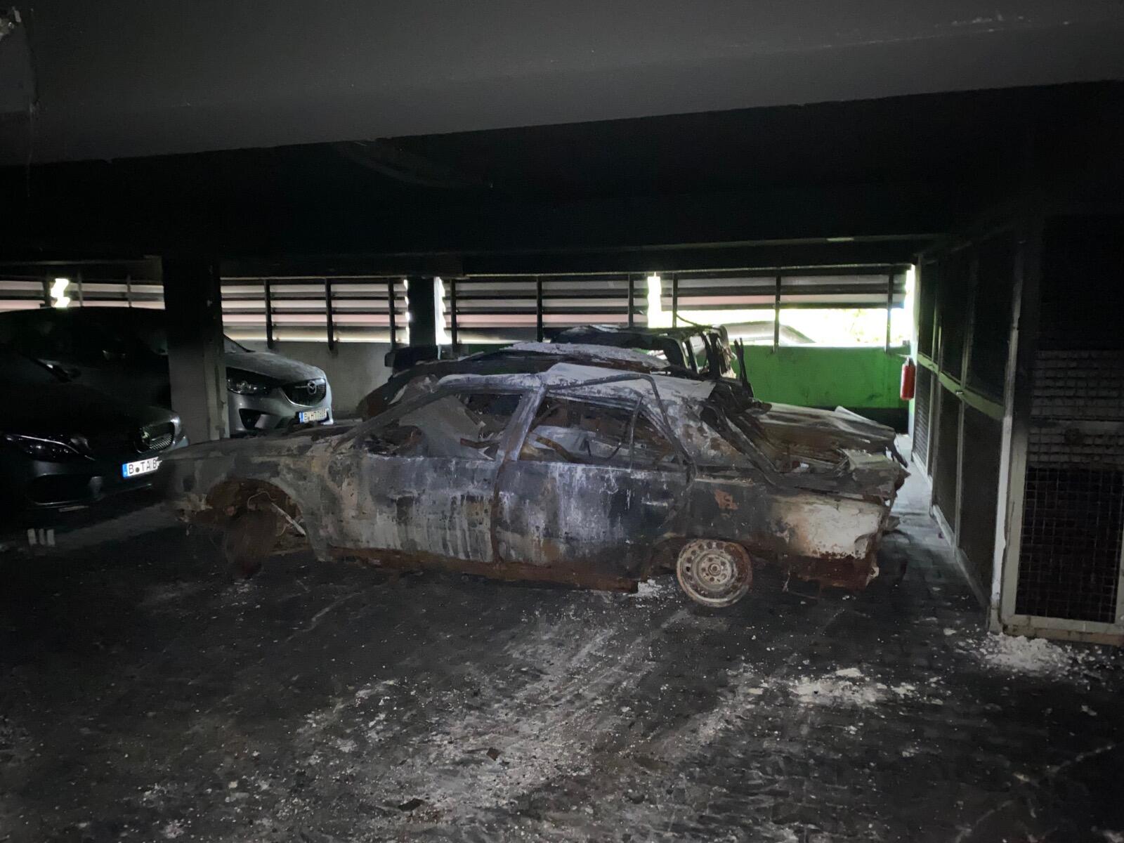

Bislang nicht offiziell. In der Presse wurde mal behauptet Leute hätte an ihrem Auto geschweißt (… an einem Wochentag, morgens um 8 rum, wenn alle zu Arbeit fahren, mit Gasflaschen [kein Stromzugang dort], direkt neben der Ausfahrt - das hätte jemand auffallen sollen …), ich nehme eher Brandstiftung an. Kommt in dem Quartier leider häufiger vor (Keller, Kinderwagen, Müll …).
Gebäude ist einsturzgefährdet (aber mittlerweile gesichert). Ordentlicher Millionenschaden. Tendenz: wohl Abriss. Und die Fahrzeugschäden kommen noch on top. Sicher in Summe auch im Millionenbereich.

Das erste Bild,sieht nach einen Renault R25 aus,sehr selten.Ich hatte mal einen .Sehr bequemes Auto,viel Platz.Aber ohne KAT nicht mehr zu halten.
Tja,das ist alles traurig.Hoffen wir mal das wenigstens die Geschädigten ihr Recht bekommen.
