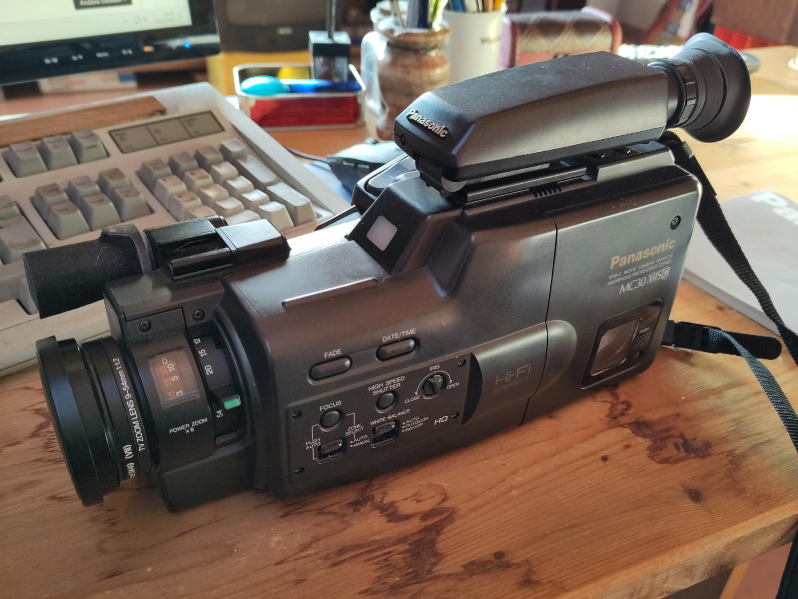

von meinem Großvater hab ich noch eine alte Videokamera. Es handelt sich hierbei um eine Panasonic MC30.
Folgendes Problem: der Schacht öffnet sich nicht mehr, damit man die Kassette rausholen kann. Hab zum resetten die Akkus raus genommen und nach einigen Minuten wieder eingebaut - Problem bleibt. Hab dann neue Akkus für das Teil gekauft - das Problem ist immer noch vorhanden. Aufnahme/Filmschauen etc. ging vorher alles noch; seit dem Auftreten des Problems läuft nichts mehr.

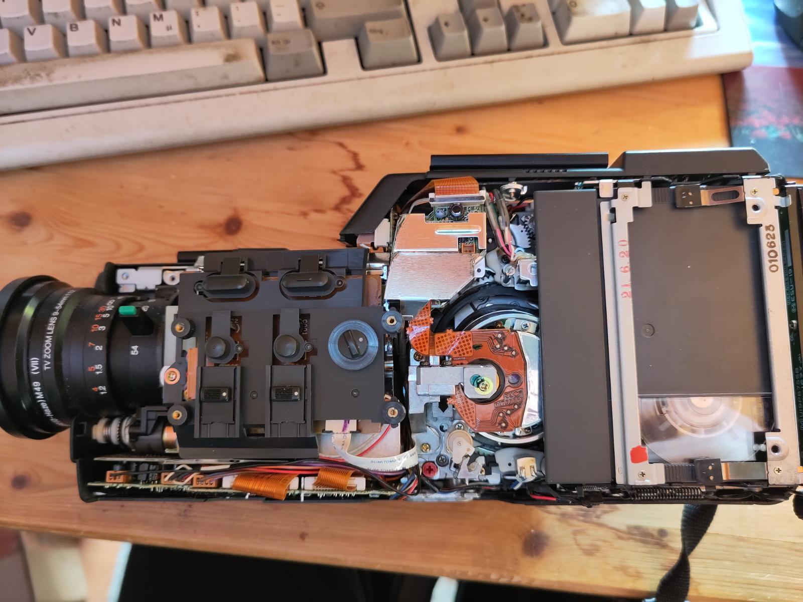

Grad mal die Verkleidung demontiert.
Wenn ich den Auswurfknopf drücke, dreht sich kurz das Rad und dann passiert nichts mehr.

Auf deinem Bild sieht so aus, als ob die Kassette nicht abgesenkt ist. Müsste sie aber, um überhaupt ein bzw. ausfädeln zu können. Die Kassette lässt sich nicht einfach herausschieben?
Band ist nicht eingefädelt.
Die Kassette ist komplett drin. Normal fährt der komplette Kassettenschacht raus und man kann die Kassette entnehmen.

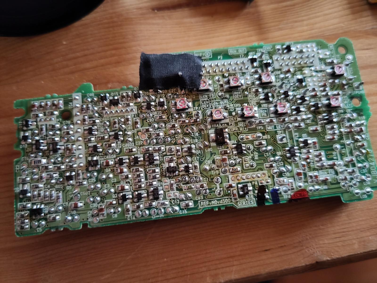

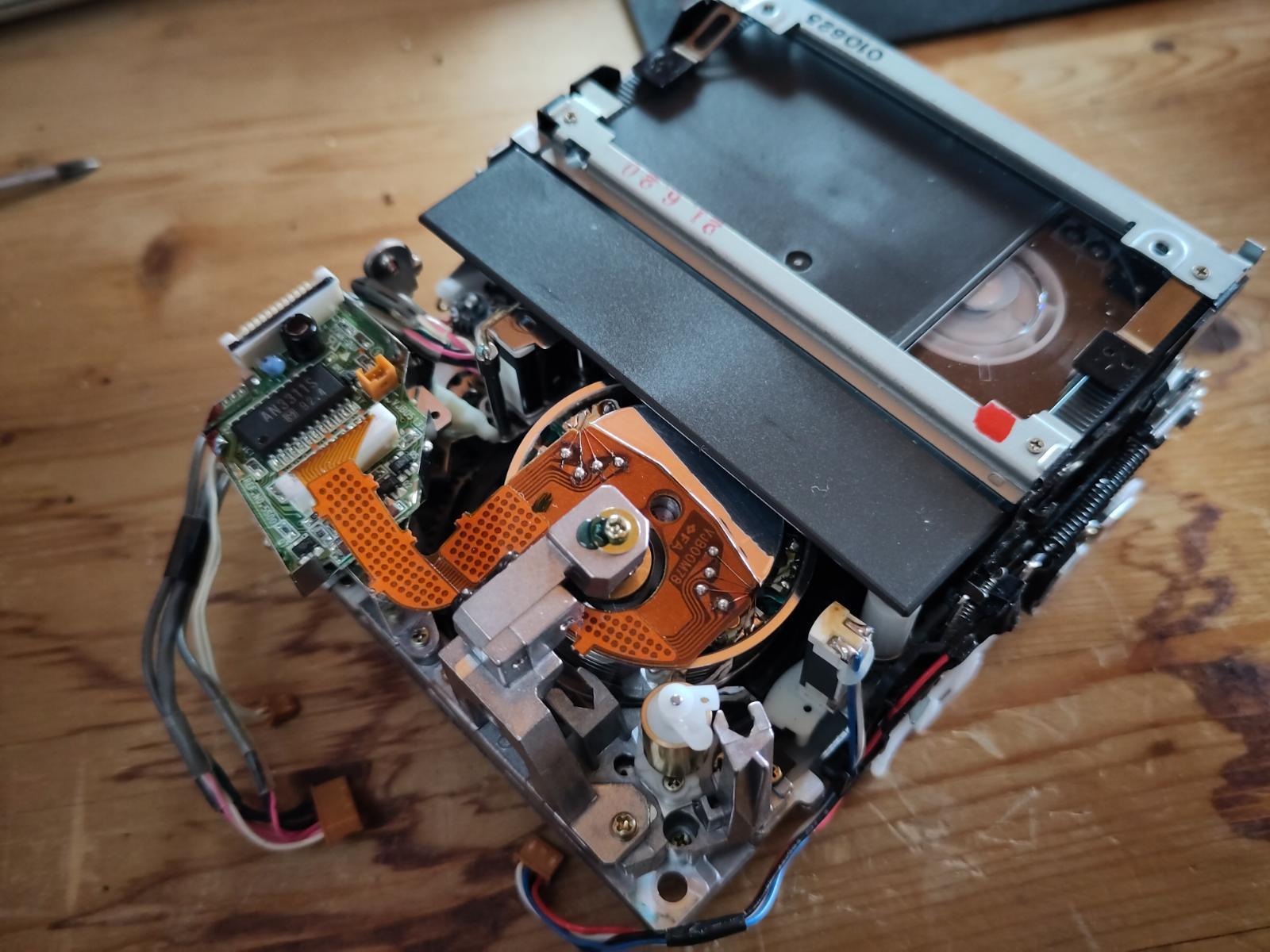

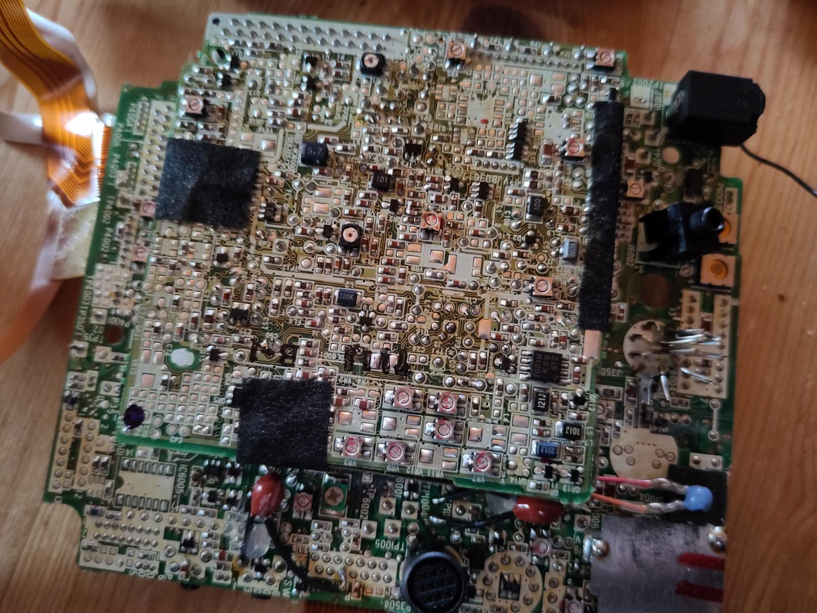

Hab die einzelnen Module der Kamera nun auseinander gebaut.
Die Kassette sitzt fest. Das Band ist nicht eingefädelt aber die Spule ist eingerastet. Ich bekomme den Schacht nicht auseinandergezogen, damit ich die Kassette entfernen kann. Kann es sein, daß bei der Kamera die Mechanik zur Öffnung des Schachtes erst freigegeben wird, wird irgendein Microchip den Befehl dazu gibt?
Kamera Baujahr 1989 und ich sehe nur Platinen, Kondensatoren und Mickrochips...... da drin ist fast keine Mechanik verbaut. 🙆‍♂️
Was passiert denn, wenn du die Riemenscheibe drehst? Bewegt sich der Ausfädelmechanismus? Der muss in Grundstellung stehen, damit die Verriegelung sich lösen kann. Wenn der Modeswitch richtig steht, gibt der Mikrochip zwar den Befehl zum Auswurf und schickt 5V an den Motor, der dann mechanisch die Verriegelung betätigt und per Feder das Deck auswirft.

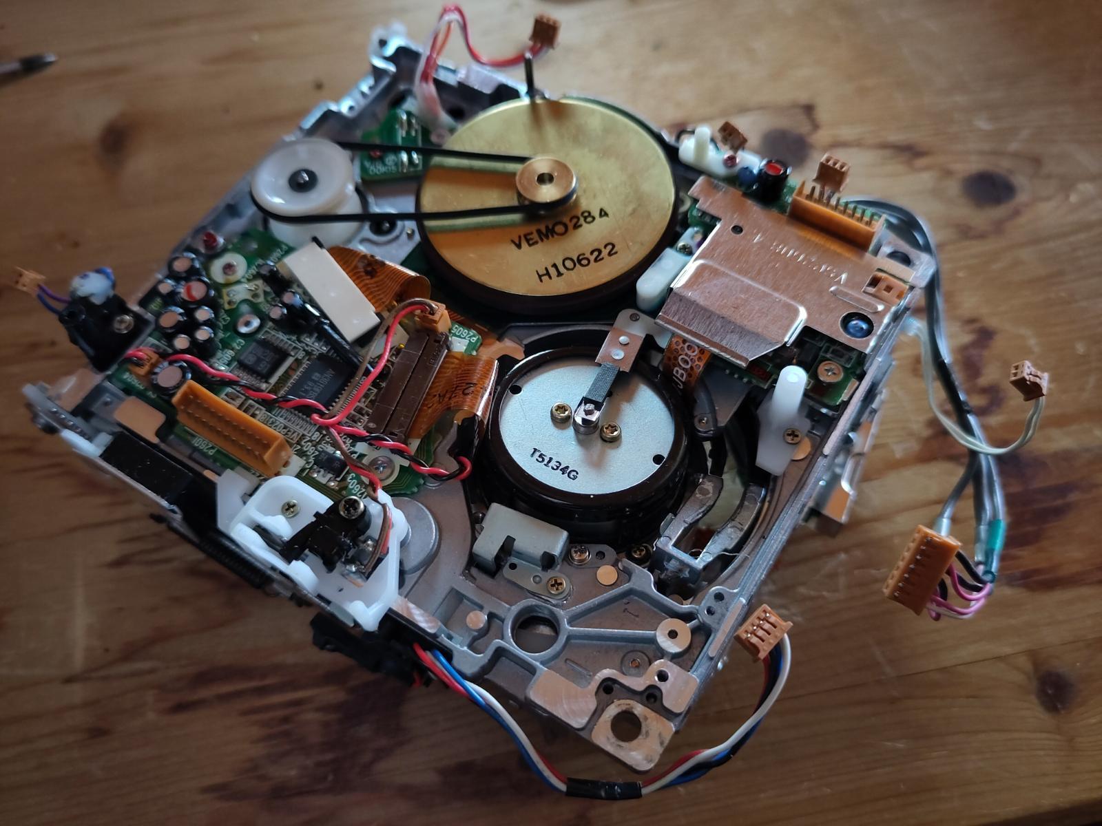

 Der Ausfädelmechanismus bewegt sich nicht. Das Band ist aus gefädelt. Wenn man die Riemenscheibe dreht, spult er das Band - mehr passiert nicht.

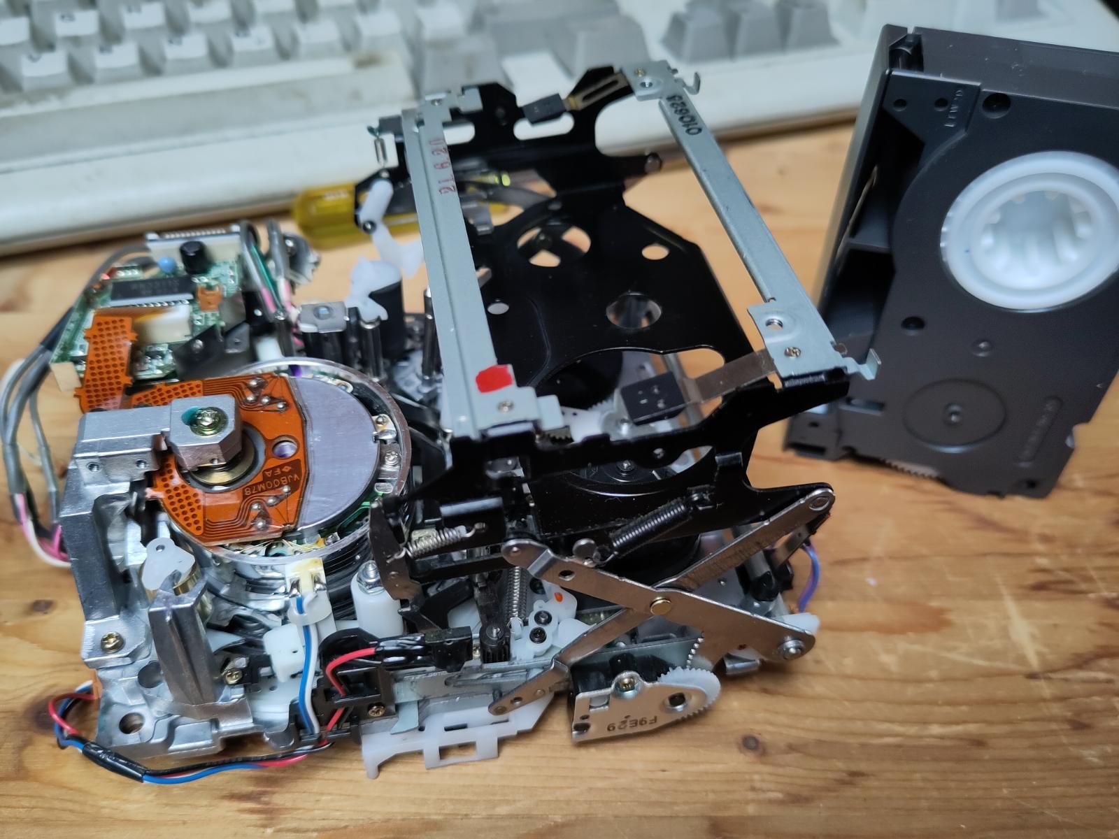

...... und schickt 5V an den Motor, der dann mechanisch die Verriegelung betätigt und per Feder das Deck auswirft.
Ha! - hab mit nem Schraubendreher den Verriegelungshebel gefunden, der das Deck frei gibt! *Schnack* Deck fährt auf.  😀 Hab aber auch das Problem gefunden. Der Verriegelungshebel wird um das Deck zu öffnen nicht mehr weit genug bewegt. Wenn ich den "Stößel" bewege, bewegt er den Hebel nicht weit genung; wenn ich den Hebel manuell bewege, geht das Deck auf.

Apropos "Wunder der Technik".
Willkommen in den 80ern:
Le poisson qui vole
Alter Schwede! An dem Teil möchte ich nicht rumlöten müssen...
Ich hab letzte Woche schon "gekotzt", als ich einem Arbeitskollegen einen neuen Taster auf die Platine seines Autoschlüssels gelötet habe.
