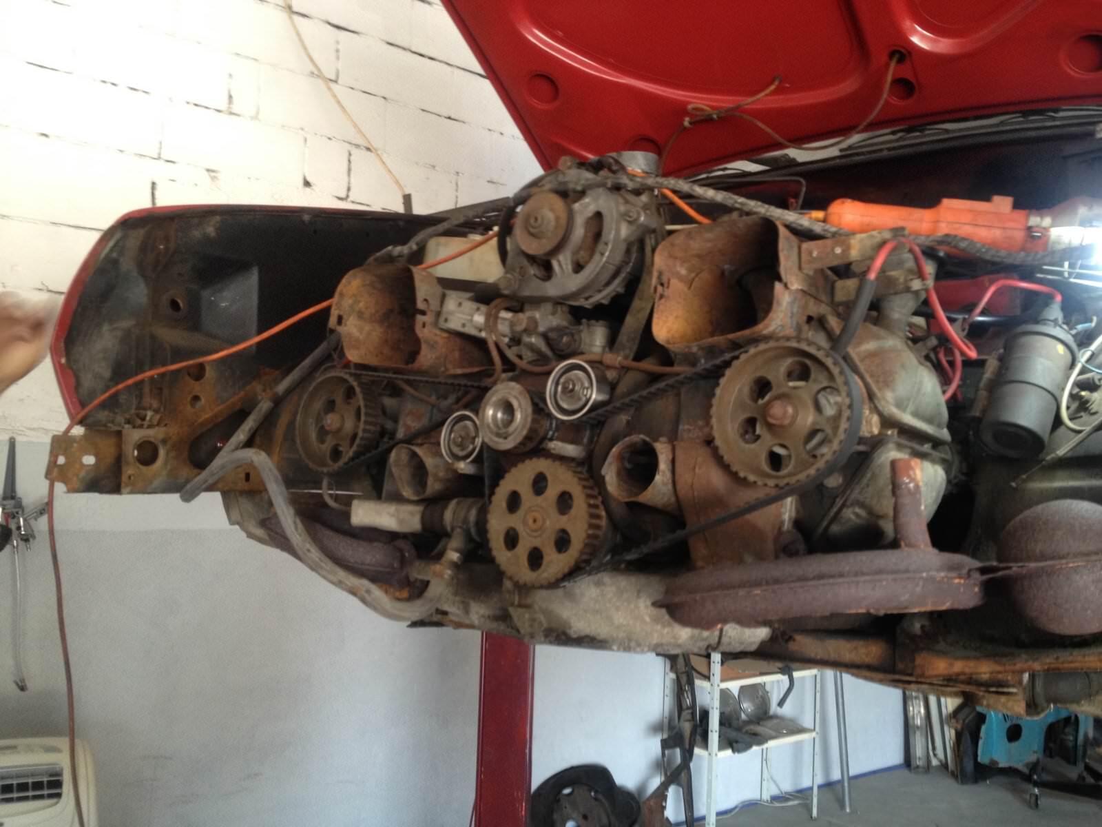

Nein, tatsächlich kommt man überall Prima ran wenn die Front weg ist, da der Motor ja quasi fast 100%ig vor der Vorderachse in der Luft hängt und das deutlich stabiler als an einem Motorheber.
Genau. Schau mal, @henne75, so schön frei hängt des Motor nach Demontage der Front:
(hier bereits ohne Lüfter und Luftleitbleche - Zahnriemenwechsel ist quasi vom Sofa aus möglich 😎)
vor 12 Stunden schrieb M. Ferchaud:
Kann man im eingebauten Zustand die O Ringe der Rücklaufleitungen wechseln? 🤔
Hab‘s nur in ausgebautem Zustand gemacht. Und ich glaube, es geht nicht anders… ist aber zu lange her, als dass ich das noch genau wüsste…
