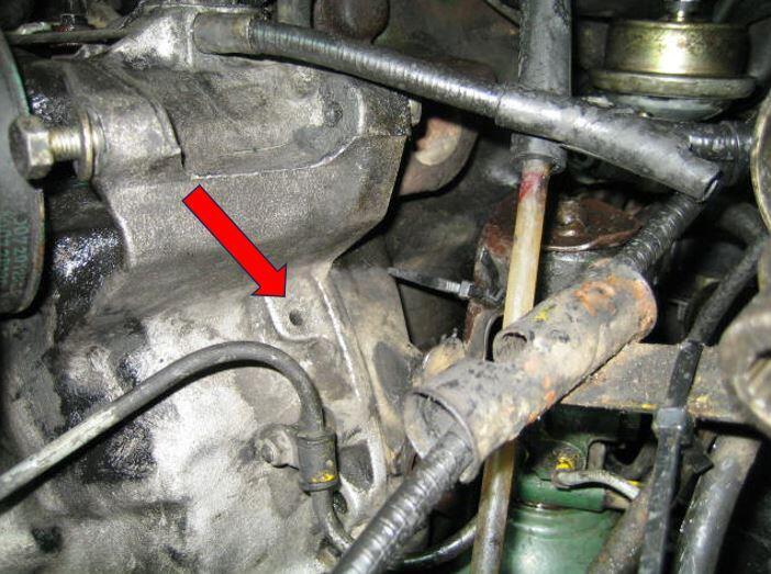

Kann jemand sagen wo ich da eine Öffnung finde ,um einen erwähnten 6mm Prüfstab einzustecken?Finde auch nichts,wo ich den Motor per Hand  durchdrehen kann???
Danke !Vergasermotor Super 5,DX2
Finde nichts,was mich weiterbringen würde.

5. Gang einlegen und schieben. Dann dreht der Motor.
So ungefähr unter der Wasserpumpe ist ein Loch auf der Vergaserseite ( Linke Motorseite).

Tja,schieben geht nicht.Auto klebt auf der Bühne,Kopf ist runter zwecks instantsetzung-bekomme ihn also nicht hoch.Wapu und Krümmer sind abgebaut.Hab aber schon alles abgesucht-finde einfach die Bohrung nicht.Mist!!!
Wenn der Wagen aufgebockt auf der Bühne steht, die Bühne etwas hochfahren, ein Rad blockieren mittels unterlegtem Holz, Reifen o.ä., dann am anderen Rad drehen, mit eingelegtem Gang lässt sich der Motor dann durchdrehen.

Das Loch lässt sich gleich neben dem Rand vom Getriebegehäuse gut ertasten. Ich nehme als Prüfstift einen Inbus-Schlüssel mit T-Griff.
Gruß Thorsten
Hallo Thorsten, vielen Dank, das hat mich weitergebracht. Bohrung gefunden. Kann nun die Kolben runterdrehen bei der Montage des Kopfes. Hinterher alles wieder hoch bis OT stimmt und die elektronische Zündung einbauen. Danke👍
