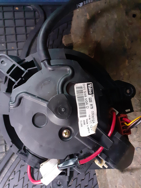

ich habe jetzt den lüfter ausgebaut, kann dort kein vorwiderstand finden.  Nur zwei Stromkabelanschlüsse zum Lüfter.

Kannst Du mir weiterhelfen, wo der am Lüfter liegt? ich habe es geschafft den auszubauen, kann das leider nicht finden.

Von der Flügelseite gesehen siehst Du Ränder eines Kühlkörpfers darunter ist die Lüftersteuerung die alle Stufen schaltet, auf Stufe 4 schaltet ein Relais zu evtl ist die Regelung tot und nur das relais schaltet noch 4
ETNR Lüfter ist die 6441S0 da findest Du bei Ibääh auch die Steuerung dazu ,es gibt aber nicht funktionierende Nachbauen da kann sicher ein Xantiafahrer mehr dazu sagen die sollten ja gleich sein
Hi Kroack, ich habe hier mal die Bilder hochgeladen.  Sehe hier kein Relais, den du ausbauen könntest.
Könntest du mir das bitte näher beschreiben?  weil hab auch so verstanden, dass der Vorwiderstand oder ein ähnliches Bauteil defekt ist, weshalb der Lüfter nur noch auf Stufe 4 geht. Dieses Bauteil suche ich im Auto.

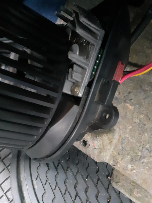

DAs silberne Ding muß vom Lüfter ab, dazu den 2 polgen seitlichen Stecker rotschwarz ziehen, ( Nasen drücken) Hinten könnte eine Kreuzschlitzschraube den Motor halten, oder er ist nur in gummis gesteckt
Auf deinem 1 Bild siehst Du die SChraube und den ovalen Stecker beides raus und dann am Flügel ziehen, dann die Regelung ausschrauben dann findest du hinterücks das Relais
