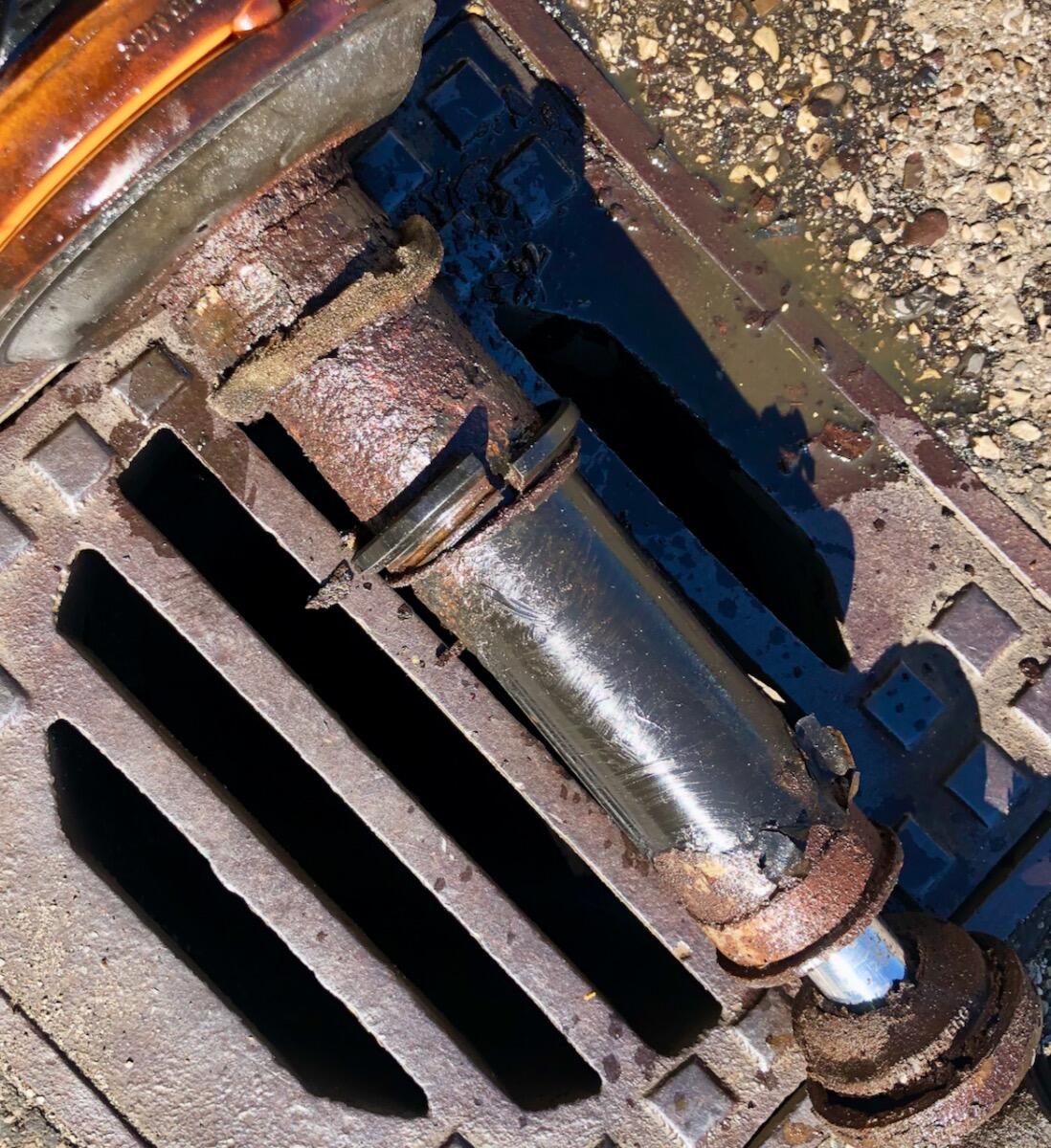

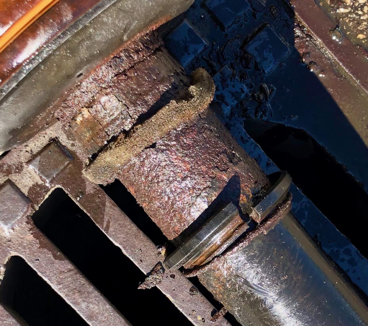

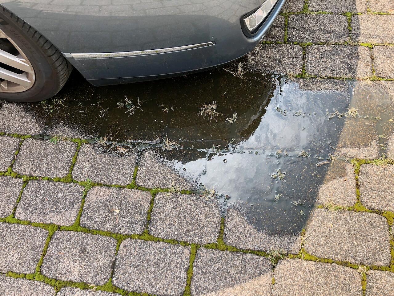

Hydraulik bei C5 III geplatzt. Auto lag innerhalb einer Sekunde am Boden.
Holger C5
C5 III 2009, 222.000 km guter Zustand, werkstattgepflegt.
Wer hat ähnliche Erfahrungen gemacht. Bei mir passierte es im Stand, nach hochfahren auf höchste Stufe. Ein Geräusch wie wenn man einen Hochdruckschlauch abzieht und bumms. Grosse Öllache.
Hab mich mit 20 km/h 2 Kilometer weit zu Werkstatt geschleppt. War das vordere Federbein rechts. Möchte so etwas nicht während der Fahrt bei hohem Tempo erleben.
Grüsse Holger

Mein Beileid…. nervig sowas. War das Federbein davor komplett trocken?

@Holger C5: Antworten auf die Fragen von @Koelner und @lupus2 wären hier für viele interessant! Was ich zu deiner Frage beitragen kann: Defekte bei den C5-III-Federzylindern sind erschreckend häufig, bei mir war jetzt beispielsweise nach 5 Monaten / 13.000 Kilometern der vom Vertragshändler erneuerte Federzylinder schon wieder undicht. Habe ihn aber beide Male sehr zügig nach der Schadensfeststellung austauschen lassen. Manche sind mit zunächst nur leicht feuchten Federzylindern auch noch 10.000 Kilometer weit gekommen - verbunden mit dem Risiko, dass irgendwann der LDS-Verlust sehr schnell zunehmen kann, sodass innerhalb weniger Kilometer das ganze LDS verloren wird. Dein Fall - vollständiger Druckverlust in Sekunden - ist nach allem was ich bislang gelesen und gehört habe allerdings wohl eher untypisch.
Deswegen wäre es sehr interessant zu wissen, ob dein Federzylinder schon länger undicht war.

vor 38 Minuten schrieb lupus2:
WAS GENAU - WO - kaputt gegangen ist
Tja, schwer zu sagen. Es sah fast so aus, als würde das LDS durch den Rost gepresst werden... 🙂
(Na ja, nach einer Lebensdauer von fast 17 Jahren und 160000 km...)
Bearbeitet von fraunie
