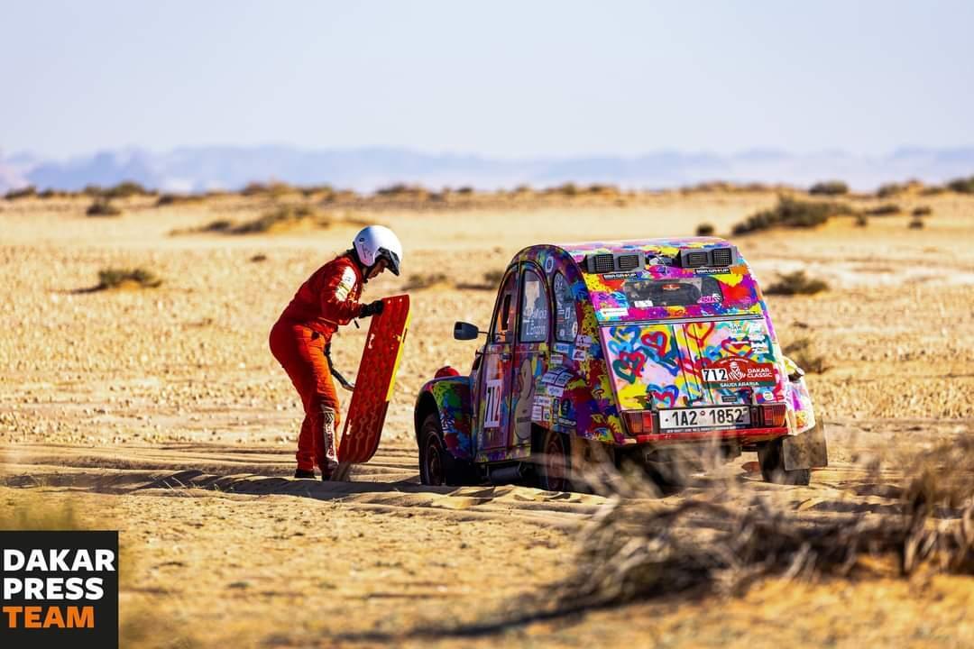

Tatsächlich seit 8 Uhr unsere Zeit ist es geschafft. Nach ca. 7300km, davon ca. 3500km scharf. 2 Getriebe kaputt, XXL Tank durch, Stoßdämpfern, Felgen, 7 Getriebehalter, Auspuff usw...
63. Platz von 78 in der Classic Klasse. Noch vor dem R4 mit einem Alpine Motor... also Motorleistung ist nicht alles. Aber an der hats schon gefehlt. Aber die Platzierung war und ist egal. Hauptsache geschafft.

Zuerst mal meinen ehrfürchtigen Glückwunsch den beiden Damen, daß sie die Ente tatsächlich ins Ziel gebracht haben. Frühere Versuche anderer Teams sind ja aus mir unbekannten Gründen kläglich gescheitert. Für die Ente braucht es eben das besondere Gefühl.
Meine Hochachtung gilt aber auch den Schraubern. Den Rahmen speziell robust zu bauen, das ist sowieso klar. Genial aber finde ich die konstruktive Verstärkung der vorderen Schwingarme, wie sie in diversen Youtube-Clips zu sehen ist. Die Schwingarme sind sehr empfindlich gegen quer wirkende Kräfte, vom Verbiegen bis zum Abbrechen am unteren Rohrende alles schon gesehen. Die für die Dakar doppelte Aufhängung des Achsschenkels verlängert zudem sicher die Lebensdauer des Bolzens. Toll gemacht !
Interessieren würde mich persönlich noch, woran die Getriebe gestorben sind. Probleme mit den Gängen? Oder kaputtes Differential? Ich hatte z.B. mal Zahnverlust an Kegel-/Tellerrad. Vielleicht kann Meister Neruda bitte noch was dazu sagen.
Ach ja, und den Power-R4 hinter sich zu lassen, das war wohl Ehrensache 😛.
Danke für die Blumen. Fahre Morgen nach Prag und richte ich es meinem Bruder aus. Meister Neruda persönlich ist hier nicht present...
Schon eine geniale Konstruktion die vorderen Schwingarme und das zusätzliche Gelenk oben, ja.
Nicht mal der Rahmen ist das Problem, wie eben die Schwingarme und vor allem die Stoßdämfer Aufnahmen. Die wurden mehrmal bei Testfahrten auf einem ex Militärgelende in CZ zestört und immer wieder neu konstruiert und verstärkt. Daher auch doppelte Stoßdämpfer. Und die Steine (es gab nicht nur Sand) haben unten alles abgehobelt, Schrauben von den Schutzblechen und auch Stoßdämpfer eben.
Bei den Getrieben war immer das Axiallager hinten das Problem. Beim ersten hatte ich noch die automatische Differentialsperre besorgt, beim 2. nicht mehr. Bemerkbar hat es sich erst beim schlechten Schalten gemacht, und Geräusche... durch das Lager und die Axialverschiebung der Welle. 4. Gang hat man nur selten in der Wüste gebraucht. Also kein Zahnverlußt, keine Differential Probleme.
