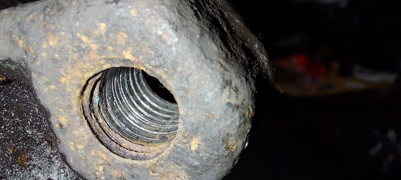

Nachdem mein X1 Activa neue Bremssattel auf der Vorderachse erhalten, äußerten sich leider danach weitere Mängel. Das Schlimmste waren die Verbinder auf der Hinterachse, alle zerbröselt.
An alle die sich schon gedacht haben....😊, der Xantia lebt weiter. Dank auch an Sille CX
Jetzt zur Frage.
Weil bei meinem wurde das Gewinde im Achskörper vergrießgnaddelt zerstört. Deswegen wurden die Gewindebolzen eingeklebt!
Gibt es bei den X1 Uberschiedliche Achsschenkel(Augenmerk liegt auf der Befestigung des Bremssattel) zwecks großer und kleiner Bremse??
Vielen Dank und einen schönen Abend

... Weil bei meinem wurde das Gewinde im Achskörper vergrießgnaddelt zerstört. Deswegen wurden die Gewindebolzen eingeklebt!
Ich muß ja doch nochmal nachfragen, weil das ziemlich unglaublich klingt:
Die Haltebolzen der Bremssattelträger wurden überdreht, also die Gewinde aus den Achschenkeln herausgerissen - und dann wurden als "Reparatur" die Bolzen eingeklebt ?

Ja Torsten das ist richtig. Auf beiden Seiten wurden die originalen Bolzen (Torx oder Innenvielzahn) gegen normale mit Sechskantkopf eingeklebt. Unten noch ein Bild vom besagten Gewinde.
