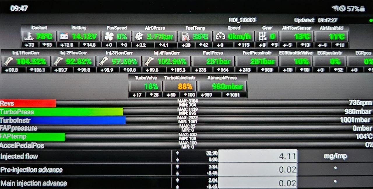

bahnt sich hier die nächste Baustelle bei den Injektoren an? Rücklauf hab ich noch nicht gemessen.
Immerhin hat mein Turbo vor 300km die Gruppe verlassen (P0299 / P2565) und pendelt zwischen 18% und 26% ( Turbo Valve ). Ursachenforschung steht noch aus.

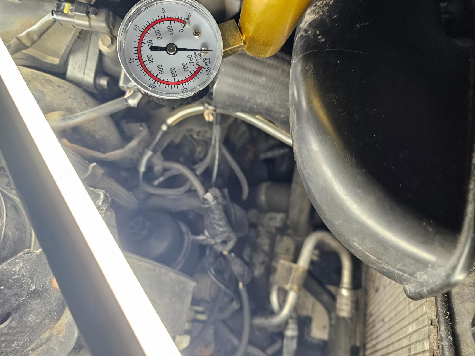

Die Rückmeldung des Turbos wird nichtmehr verändert und schleicht nur so vor sich hin. Manchmal 13%, manchmal 20%.
Wenn ich mit der Vakuumpumpe direkt an der Unterdruckdose ziehe, veränderte ich sofort die % der Rückmeldung des Turbos
Bedeutet das, dass die Unterdruckdose und die mechanik am Turbo intakt ist?
______
Wenn ich mit der Vakuumpumpe vorne an den Y-Stück an der Verbindung die vom Turbo kommt, ziehts Vakuum bis zum Anschlag.
Bedeutet für mich, das keine Leckage auf dem Weg nach vorne ist, richtig?

Magnetventil vom Turbo neu, Geber auf der Unterdruckdose auch. Alle Bauteile kann ich durch Lexia ansteuern.
Ich bin jetzt mit meinen Möglichkeiten am Ende. Euer Fachwissen ist gefragt.
