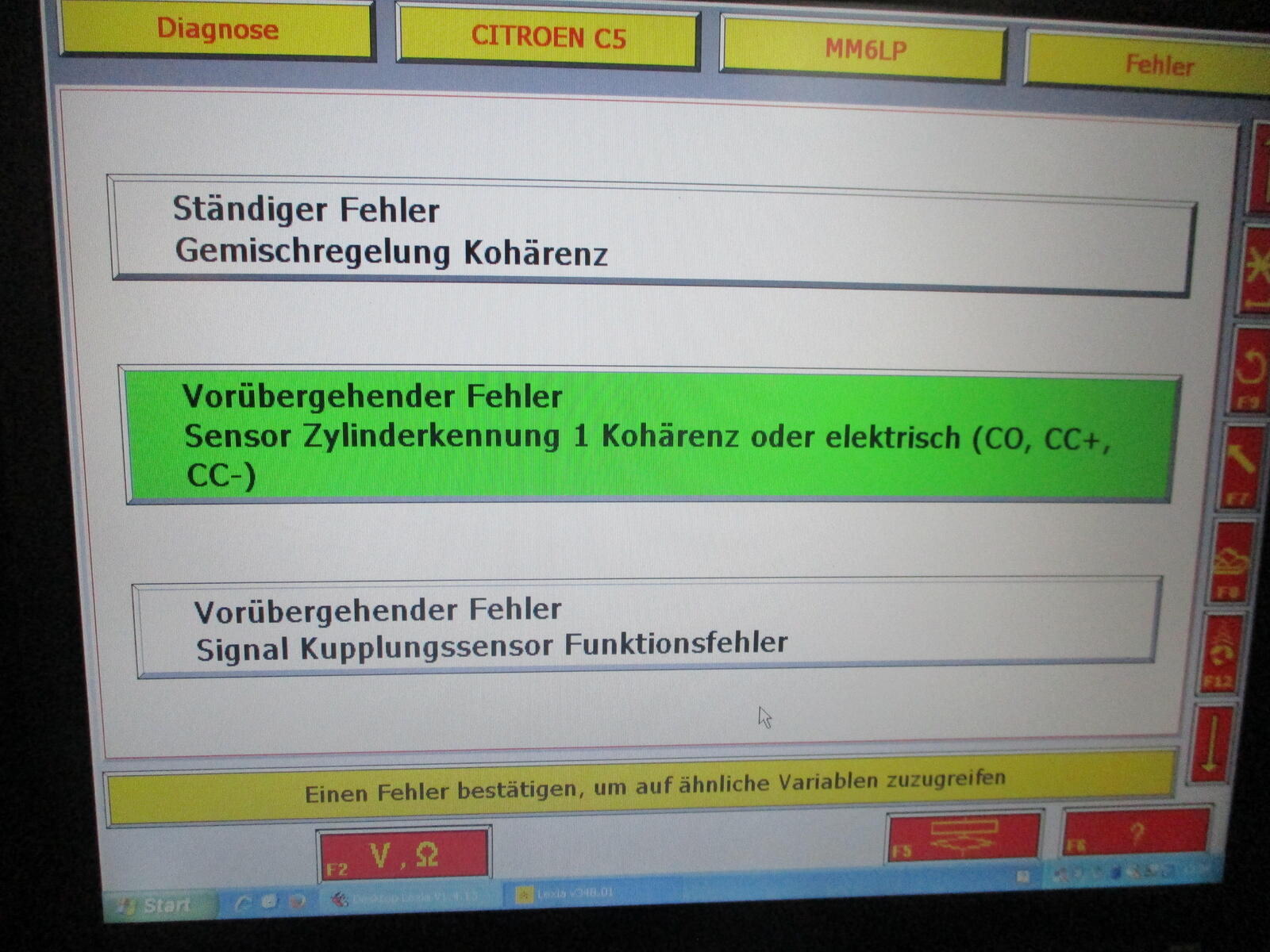

Mittlerweile lief er wieder schlechter, ich hab beim reinfahren heute starkes Ruckeln erlebt und :large.IMG_1980.JPG.cfa7ad639f2dbbdc1fa3a777735e94cd.JPG
Was will der französische  Geheimnisträger mir vermitteln ?
vor einer Stunde schrieb Kroack:
Der erste Fehler scheint mir am relevantesten. Häng mal die Sonde vom Abgastester rein, ich nehme an der ist von Lambda=1 weit weg. Wenn das so ist gilt es die Ursache zu finden. Falschluft vor Lambdasonde, Defekt eines Sensors, möglicherweise wirklich was im Bereich AGR - die Auswahl ist groß. Am besten auch mal mit Lexia die Parameter live auslesen.

Der Wagen lief so einigermaßen bis er bei Stop an Go  kein Gas mehr annahm und wild rumsägte. Erst nach neuem Motorstart lief er wieder. Es ging davor aber auch schonmal die Motorleuchte an ohne das große Probleme auftraten.large.IMG_2086.JPG.c8828ac2a73e9e0c6d477e9ebe1bb43b.JPG
Ich hab dann nochmal ausgelesen.
