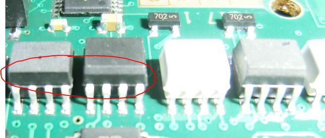

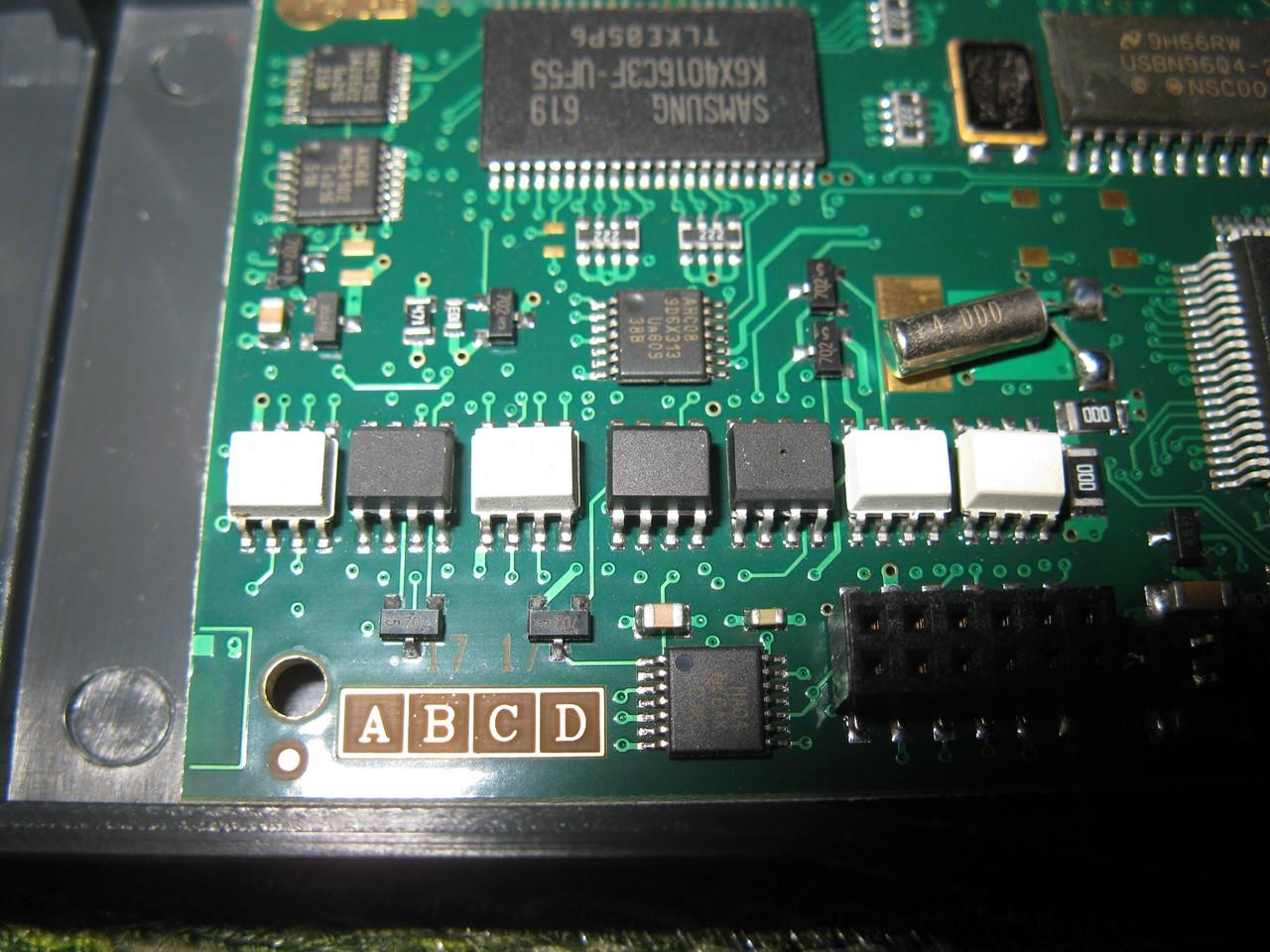

ich sehe zwei x 500er, drei x 639er , 1x 638er ( der gelbliche) und ein 600er. Ist das die Normalbestückung?
Laut Cit-rotti nicht, aber der 500 bzw. 638/639 waren 2017 auf den besseren Clones.
Mein Clone hat schwarze/weiße ohne Aufdruck.

Ich habe jetzt beim Verkaüfer angefragt und der hat mir das durchgegeben:
1 - 500/220S
2 - 500/220S
3 - 639/247S
4 - 639/247S
5 - 638/247S
6 - 639/247S
7 - 500/035S
kannst du sagen, ob das so passt? Oder vielleicht hat ja jemand mit gleicher Bestückung gute Erfahrungen gemacht?
Ja kann, muss aber nicht.
