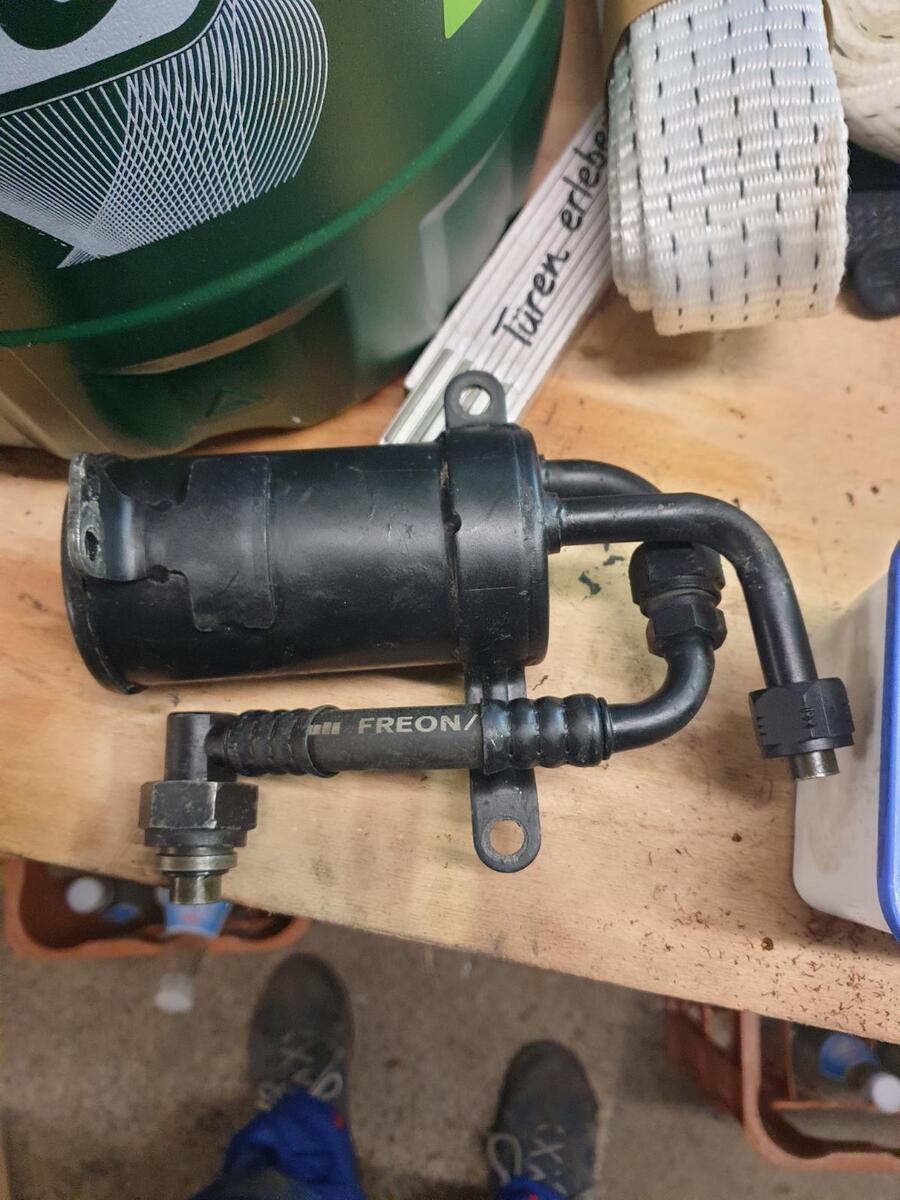

ich habe wohl durch diesen mehrmaligen Ausbau der Motor- Getriebeeinheit vom Y3, V6 ZPJ den Schlauch der Pufferkapazität, so benannt nach der Cit Service Box, ruiniert und suche nach Ersatz, entweder den Schlauch, der innen am Radhaus zum Klimakühler verläuft oder eben auch sehr gern die komplette Einheit. (siehe Foto) Verbaut ist das Teil an der hinteren Zylinderbank zwischen Klimakompressor und Hydraulikpumpe.

Allgemein als Klimatrockner oder Trocknerflasche bekannt.
berndjetztmitxm
vor 14 Minuten schrieb AndreasRS:

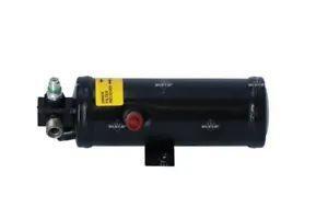

Eben nicht. Das Ding soll Druckspitzen abpuffern
berndjetztmitxm
Das wäre die Trocknerflasche.
Interessant – wieder etwas gelernt. ;)
Was ist denn da genau defekt? Der Schlauch selber? Wenn ja, vielleicht einfach nur den Schlauch ersetzen lassen?
Ich versteh das auch nicht so ganz.
Bernd, ich hab heute Nachmittag das Geraffel von dir gesichtet. Ich finde einen Behälter, der an sich so ähnlich wie der von dir abgebildete ausschaut, aber mit angepresstem Schlauch an der Stelle, wo bei dir eine Schraubverbindung existiert.
Hast du ein Foto von dem Schlauch, ansonsten mach ich morgen eins von dem Ding, welches bei mir hier rumverstaubt.
Bei Motor raus+rein binde ich alle herumbaumelnden Dinger mit gelbem Abklebeband fest. Links + rechts leg ich Wellpappe zwischen Längsträger und Antriebseinheit. Dann kann eigentlich kaum noch was passieren, muss man nur noch hinten an der Spritzwand vorsichtig sein.
Ja, diese Dinger am ZPJ sind so eine kleine Falle. Die moderneren Geräuschdämpfer, die man eher kennt, sind viel kleiner, aus Aluminium und direkt in die Leitung geschweißt anstatt angeschraubt.

vor 8 Stunden schrieb schwinge:
Moin Michael,
das dieser Schlauch angepresst am Behälter ist, dachte ich erst auch. Bei dem Ding hier, saß die Verschraubung unter dieser Isolierung.

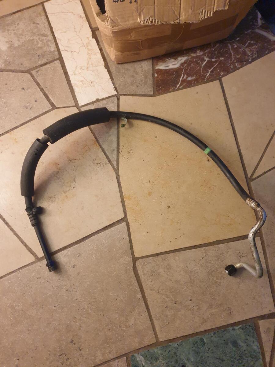

berndjetztmitxm
Das ist der Schlauch
Habe vorhin nochmal nachgeguckt, "meinerdeiner" ist an der gleichen Stelle im Eimer... :unsure:
berndjetztmitxm
vor 8 Minuten schrieb schwinge:
Dank Dir, nutzt nur mal wieder nix. :)
