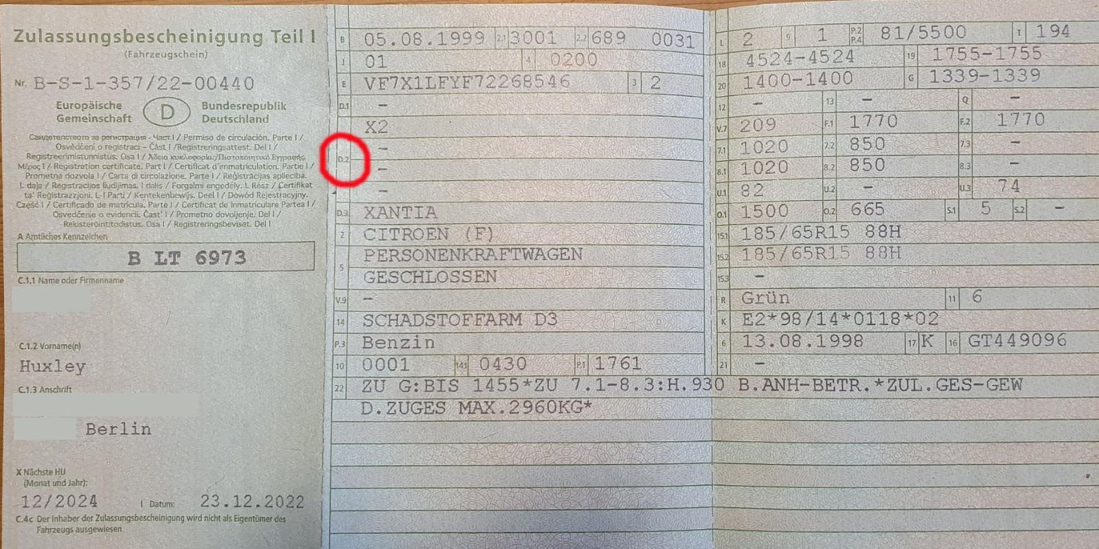

Hallo Ihr Citroen Fans,
ich habe meinem Sohn Huxley seinen Xantia abgekauft und will ihn nun in Frankreich zulassen.
Dafür benötige ich ein CoC. Das habe ich aber nicht. Ich weiß auch nicht, ob es das gibt. AUsserdem würde das €220,- kosten (?).
Wisst Ihr da Rat? Erstmal wären auch die Angaben zu D.2 in der Zulassungsbescheinigung Teil II interessant.
Ich bin für jede INformation dankbar.
LG Hendrick
für Xantias gibt es m.E. kein COC, das kam erst in den 2000ern auf. Auf der Typplakette sollte eine Nummer der französischen Typzulassung stehen. Ich meine, die Plakette ist links neben der Batterie.
Die Nummer der EG-BE steht unten rechts im Schein, diese steht auch auf dem Typenschild. Eine nationale Typgenehmigung gibt es da nicht mehr.
Um den Wagen hier in F zuzulassen brauchst Du leider dieses COC-Papier bzw. irgendwas gleichwertiges vom Hersteller, normalerweise sollte Citroën Dir Papiere für die Zulassung besorgen können - nicht ganz billig leider.
Ohne COC kannst Du nur zulassen wenn D.1 bis D.3 vollständig ausgefüllt sind - ist hier nicht der Fall. Unsere mitgenommenen Autos waren zum Glück schon über 30, somit gab es vom FFVE das Datenblatt für die carte grise collection. Bei den Mopeds war der Fahrzeugschein komplett ausgefüllt, da ging die Zulassung problemlos.

EG-Typgenehmigungen werden seit ca. 1996 ausgestellt. Dieser Xantia hat eine EG-Typgenehmigung, die Nummer lautet e2*98/14*0118. Sie steht im Feld K, die *02 am Ende der EG-Typgenehmigung sagt aus, dass es sich um den Nachtrag 02 der EG-Typgenehmigung handelt. In Feld 17 wird die Zulassungsvariante noch ein wenig konkretisiert.
Hierzu gibt es 4 Codes:
K = Fahrzeug wurde aufgrund einer EG-Typgenehmigung bzw. ABE zugelassen, Daten sind konform
A = Fahrzeug wurde aufgrund einer EG-Typgenehmigung bzw. ABE zugelassen, Daten sind nicht konform
E = Fahrzeug wurde aufgrund eines Gutachtens des amtlich anerkannten Sachverständigen zugelassen
Z = Fahrzeug wurde aufgrund einer Zulassungsbescheinigung Teil I aus einem anderen Mitgliedstaat zugelassen, wenn technische Fahrzeugbeschreibung unvollständig
In Deutschland kann man sich statt des CoC noch ein Datenblatt eines aaS (amtlich anerkannter Sachverständiger) vom TÜV oder eines USB (Unterschriftsberechtigter) einer anderen Überwachungsorganisation besorgen, besonders wenn man das Fahrzeug anhand der vorliegenden Daten nicht eindeutig schlüsseln kann HSN/TSNVSN). Aber wie das insgesamt in Frankreich gehandhabt wird, weiß ich leider nicht.

Aus erster Hand kann ich sagen: auch für Xantias gibt es CoCs über PSA zu beziehen. Ich habe das vor nicht allzu langer Zeit für ein Baujahr 98 gemacht.
Man sollte Zeit einplanen. Hat bei mir rund 8 Wochen inklusive Rückfragen gedauert.

In Zeile 2 zu Feld D.2 steht laut KBA-Typdaten X1LFYF
Das bedeutet: berline 4portes + volet AR 1.8i 16V BVM5
X1 ist der Code für Berline, X2 wäre ein Break (nicht zu verwechseln mit der Bauserie X1 und X2), und das "F" am Ende ist die Ausführungsvariante, also welches Getriebe verbaut wurde und noch weitere Angaben wie "avec rapports longs" oder "dipollution severisie" oder beide Angaben, wobei ich keine Ahnung habe, was das bedeuten soll. Aber Deiner hat keine dieser zusätzlichen Angaben.
Wenn Du willst, kann ich Dir die EG-Typgenehmigung als .pdf schicken. Aber am CoC wirst Du vermutlich dann trotzdem nicht vorbei kommen.
Der Buchstabe hinter dem Motortyp verrät Getriebetyp und Abgasnorm. F ist 5Gang EURO2, B ist 5Gang EURO3.
Am CoC kommt er für die Zulassung in F nicht vorbei.

Es reicht wie gesagt auf jeden Fall wenn D 1 bis D.3 komplett ausgefüllt sind, ansonsten - also auch hier - ist ein CoC erforderlich. Ist natürlich nicht auszuschließen daß es auch mal ohne klappt.
