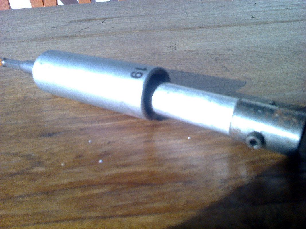

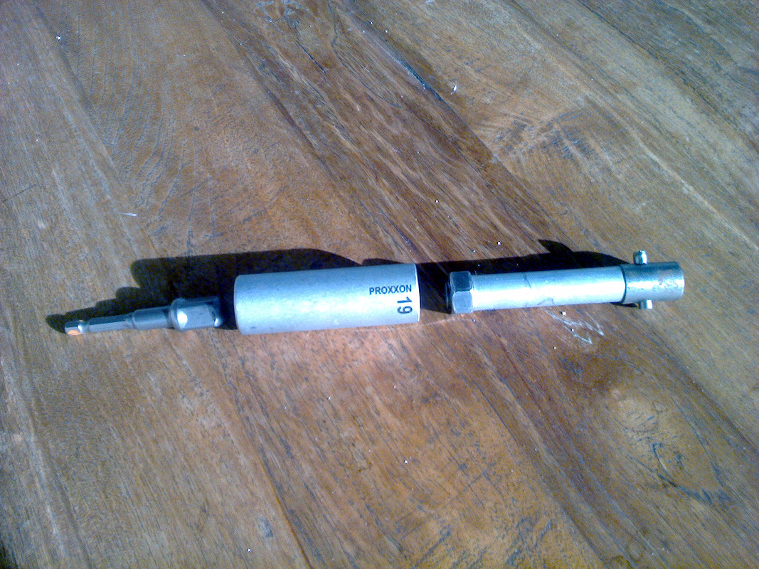

Und wer beim Ankurbeln das Rückgrat schonen oder seinen Smoking nicht verschwitzen will, baut sich mit Resten aus der Grabbelkiste einen Adapter und startet mit der Akkubohrmaschine: 🫠
Hatte ich mir 1980 für den Sabo Rasenmäher gebastelt, gebaut!

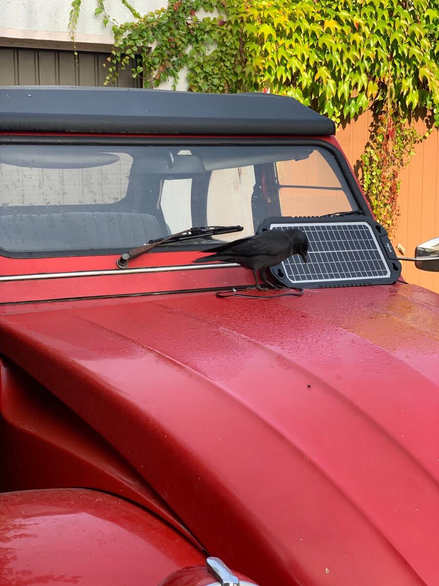

Ebby Zutt hat auch ein Solar-Panel am/ im Xantia.
vor 25 Minuten schrieb Ronald:
Ich weiß..🤩
vor 1 Stunde schrieb Hartmut51:
Ich weiß..🤩
Welchen "Standby-Verbraucher" hatte die "Ente". Ein "modernes" Radio mit Sender-Speicher?
vor 10 Stunden schrieb Ronald:
600 km in 2 Jahren, da freut sich der Akku hin und wieder einen Impuls zu bekommen!
