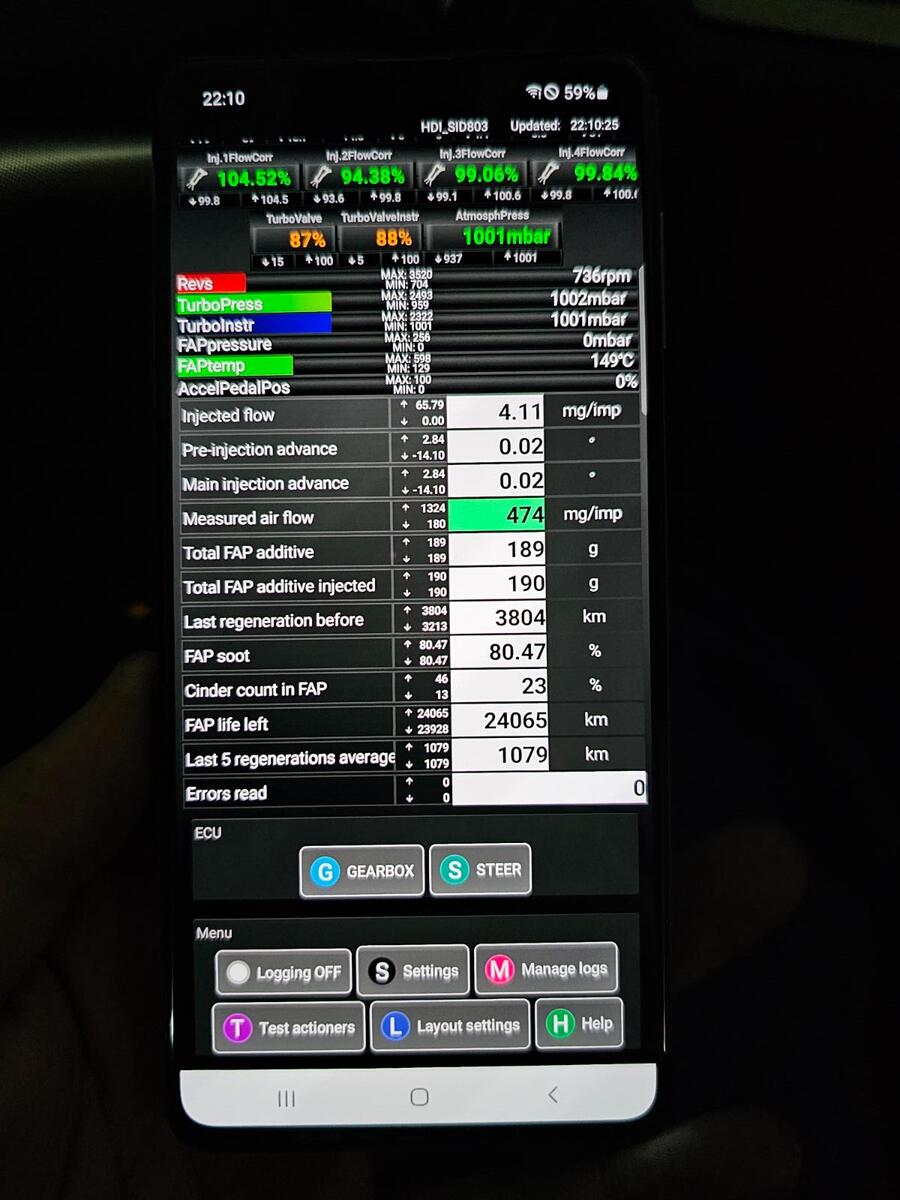

Der C5II ist nicht so auskunftfreudig wie der IIIer @Ronald 🙂
So siehts bei mir aus.
Regeneriert wird bei mir wenn
Cinder Count in FAP: 70% bis 76%  ist.
Bei über 150km/h auf der Autobahn fällt der Russ hinten raus und die Prozente purzeln. Drunter steigen sie.
Mein Fahrprofil ist derzeit 600km Autobahn; <100km Landstrasse; 600km Autobahn; <100km Landstrasse. usw...
Ich komme also nicht in den 70% Bereich.
Darum auch
Last regeneration before: 3804km
