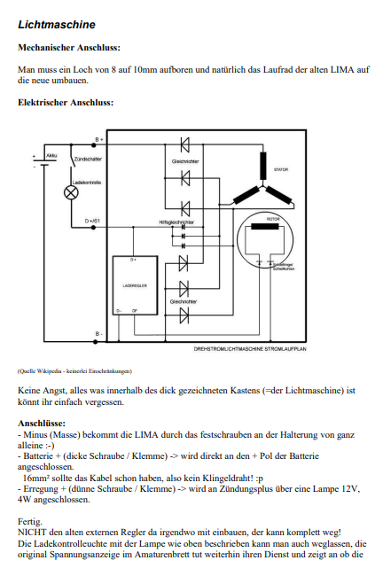

Hallo und einen schönen Abend. Eine Frage. Ich habe eine neue Lichtmaschine mit Regler bei Citroworld gekauft. Was muss ich beachten beim Anschließen? Gibt es da ein Schaltplan?

Was hast du denn für Klemmen (Bezeichnungen)
Bilder wären gut.
Jeder Hersteller hat andere Bezeichnungen der Anschlüsse...

folgendes hilft Dir bestimmt schon mal weiter. Ist ein älterer Beitrag zum Umbau mit integriertem Regler. Den habe ich auch genutzt und es funktioniert.
Frank
vielleicht noch eine Ergänzung zum oben geschrieben. Die Glühlampe zur Erregerwicklung ist wichtig für die Funktion der Lima. Die Erregung darf nicht direkt auf Plus gebrückt werden. Ich würde dafür, wenn beim Baujahr vorhanden, immer die originale Ladekontrolllampe nutzen. Weniger um die Batterieladung zu überwachen als in Ermangelung einer Kühlmitteltemperaturanzeige  die Funktion der Wasserpumpe im Auge zu haben. Man merkt sonst erst spät, wenn das Kühlwasser kocht, dass der Riemen rutscht oder gerissen ist.
Thomas

Am 7.2.2024 um 17:00 schrieb Landfrank:
Frank
Meinst du die Keilriemenscheibe umbauen?
Hallo Frank,
nein, die Keilriemenscheibe unten bleibt wie sie ist. Gemeint ist die Keilriemenscheibe auf der Lichtmaschine, die ggf. getauscht werden müsste. In Deinem Fall aber bestimmt nicht, da Du von den Holländern die Lima bezogen hast und ich denke, dass die ihr Handwerk verstehen.
Frank
