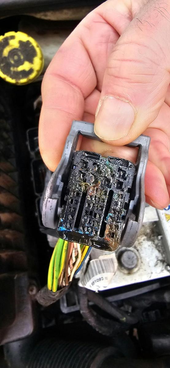

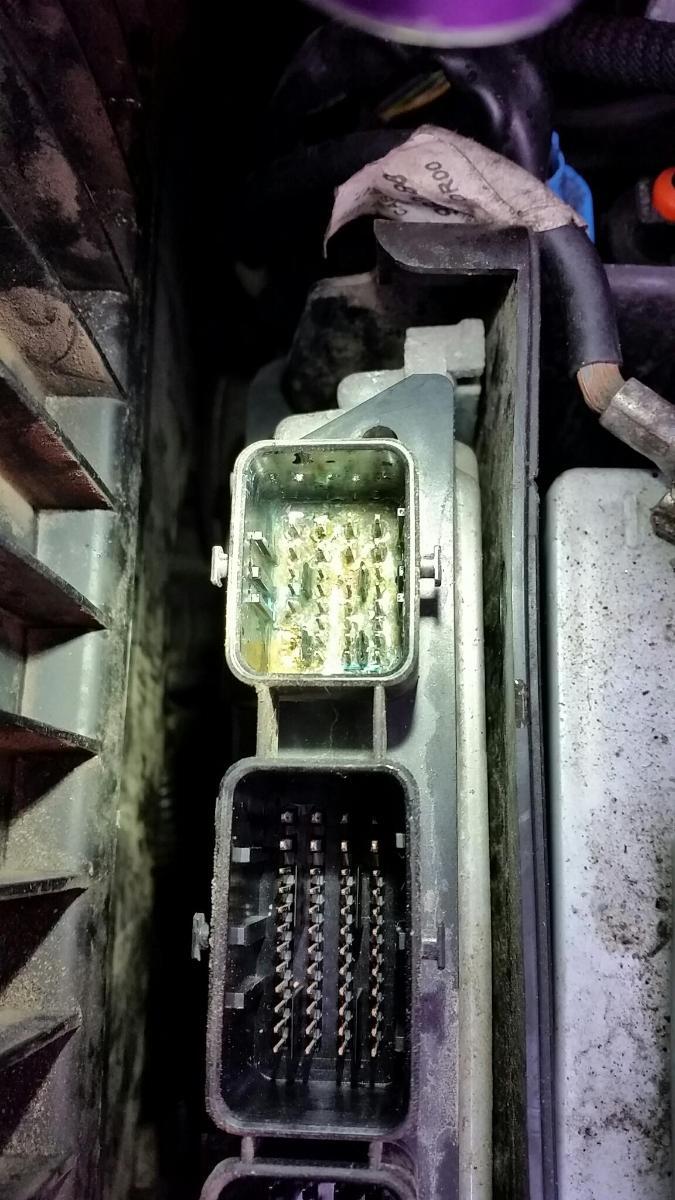

Der Klassiker. Das Wasser ist i.d.R. Frostschutz der durch den Temperaturfühler in den Kabelbaum gedrückt wird und dann durch die Litzen bis zum Steuergerät durchgeht. M.W. kann dieser Schaden nicht repariert werden, auch wenn ich Dir wünsche daß es hier Möglichkeiten gibt. Habe das mehrfach im Anfangsstadium gesehen (Stecker feucht aber intakt), bei einen C2 mit diesem Schadensbild (Pins weggefault) habe ich Steuergerät und Kabelbaum komplett erneuert. CarGarantie hat sich gefreut...
Wie BX schon sagte, das ist sehr wahrscheinlich durch einen undichten Kühlmittelsensor in das Kabel kriechendes Kühlmittel.
Irgendwo hier flattern auch meine MSG Bilder dazu rum. Bei mir läuft noch besagter Kabelbaum.
Das MSG selbst muss nichtmal wirklich defekt sein, es hat halt nur keinen Kontakt mehr ...
Reparierbar ist das, schön sauber machen (Kupferoxid leitet nicht), trocknen, 2 metallstifte rein wo die pins fehlen und hoffen das es Kontakt gibt und nichts weiter ist,- kannst du auch selbst probieren.
Professioneller sind Reparaturen via sender.de oder tolix.net
Im Zweifelsfall einfach ein ersatz-MSG mit selber Nummer kaufen und das bestehende darauf kopieren lassen - gibt genug die das machen, via terminal io oder smok usw usf.

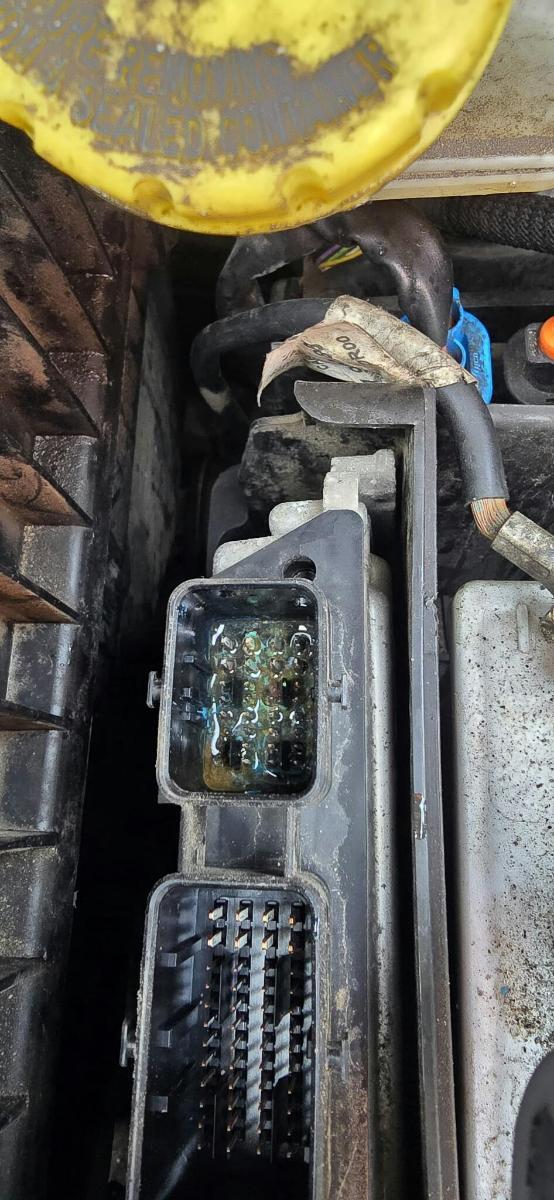

Heute die Nachricht: zwei Pins zwischen Motorsteuergerät und entsprechendem Kabelbaum Stecker sind komplett korrodiert und weggebrochen, nachdem dort offenbar die Menge eines Fingerhutes voll Wasser drin gestanden hat. Scheint mir wie ein echter Zeitzünder zu sein, die Frage ist ja dann nur, wann ist der PIN komplett durchkorrodiert.
Das Problem kenne ich (kennen wir, der Jumpy-Beifahrer natürlich auch).
Ich habe doch mal einen Pluri mit "Motorschaden" aber wunderschönen in Italien handgearbeiteten hellgrauen Ledersitzen gekauft (nur wegen der Sitze, der Rest war mir egal).
Den "Motorschaden" wollten wir ja nicht so einfach hinnehmen, es kam ein gewisser Ehrgeiz in Bezug auf "Wissen-wollen" dazu. So sind wir dem dann nachgegangen.
Es war ein einzelner Pin weggerostet!
Problem erkannt, behoben und der Motor läuft noch immer.

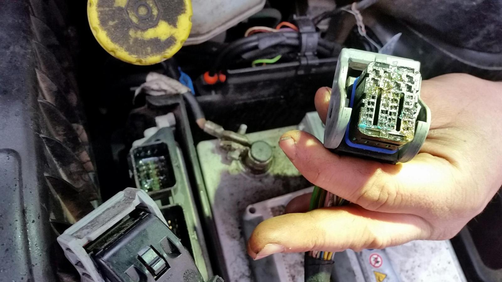

Die Firma stg24 aus Berlin hatte an meinem vorhandenen Motorsteuergerät die Stehkontakt-Buchse mit einem gut erhaltenen Gebrauchtteil erneuert, innerhalb von drei Arbeitstagen. Nach einem Funktions-Check geben Sie ein Jahr Garantie auf diese Reparatur. Kosten: 180 € inklusive allem.
Einer der drei Buchsenstecker vom Kabelbaum war dementsprechend ebenfalls vergammelt und musste ersetzt werden. Ein gut gebrauchtes Ersatzteil war aus dem semi-professionellen Pluriumfeld unseres Kreises hier für einen angemessenen kleinen Taler beigesteuert worden.
Mein traditionsbewusster “Ex-Freundlicher“ im märkischen Oderland, der sowohl den Fehler relativ schnell identifiziert, das Steuergerät ausgebaut, den Kabelbaum-Buchsenstecker mit über 20 Litzen umgelötet und am Ende alles wieder eingebaut hat, hat dafür insgesamt lediglich zweieinhalb Arbeitsstunden berechnet. Das finde ich angemessen und fair.
