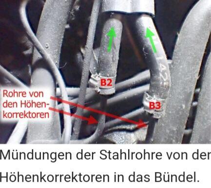

Hallo an alle,
wie bereits im Titel erwähnt, suche ich die Teilenummern der beiden Stahlleitungen von den Höhenkorrektoren, die in das Rücklaufbünden münden.
Habe diese weder auf citdocs noch bei catcar finden können.
X2 1.8 16V, Schalter, mit Klima, ORGA 7765
Quelle: https://www.citdoc.de/index.php?title=Rücklaufbündel_(Xantia)
Grüsse

Diese Leitungen fertigt dir jeder, der eine Rolle 3,5mm Leitung und ein Bördelgerät hat problemlos nach. Ich weiß gar nicht, ob diese Leitungen, fertig kaschiert, überhaupt original angeboten wurden. Frag mal bei Citroparts nach, der macht dir eine neue Leitung zum vernünftigen Kurs.
Bearbeitet von Joschko
Es gab - im Gegensatz zu vielen anderen Herstellern - bei Citroën alle Leitungen vorgebogen und konfktioniert zu kaufen.
5270Y1 vorne (991mm lang)
5270Y0 hinten (3761mm lang)
Zu finden bei den Rücklaufleitungen Federung vorne/hinten.
