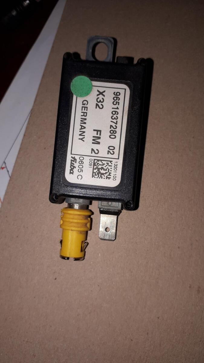

Das ist Nummer 20 beim C5 II Break mit RT 3 und Telefon/Navi im Kofferraum rechts hinten unter der Scheibe und der Kofferraumverkleidug verbaut.
Links geht ein Antennenkabel rein rechts  geht ein kurzes Kabel an die Scheibe. Scheibenantenne für's Telefon?

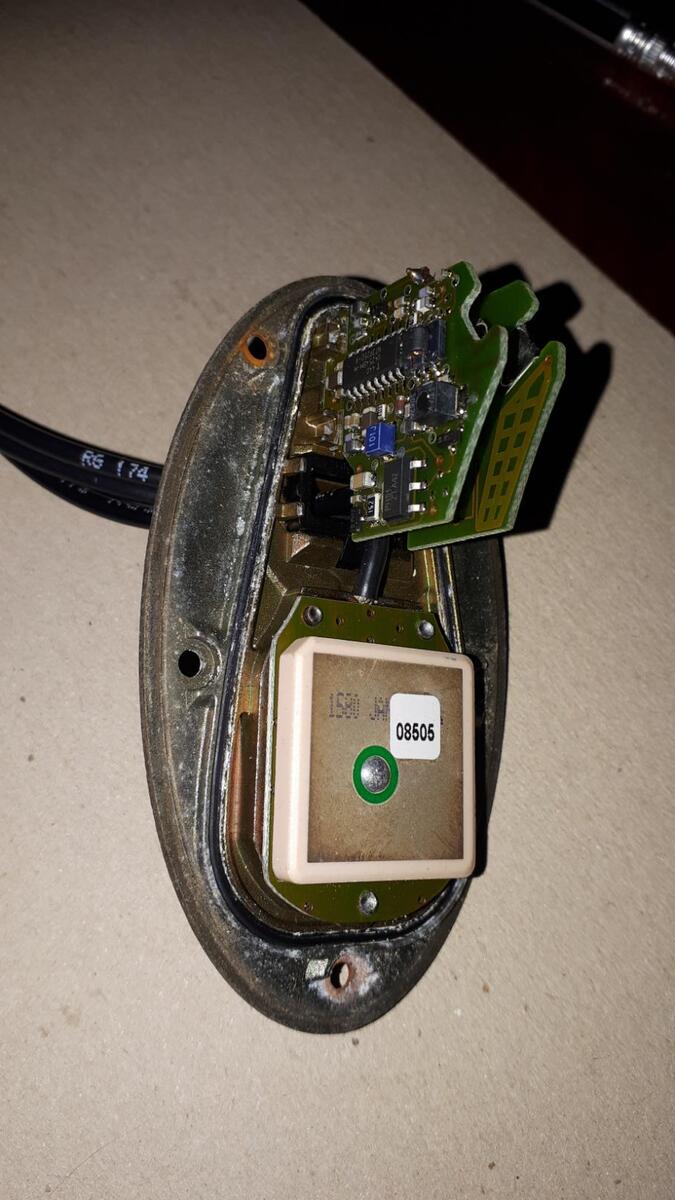

In den Antennenfuß gehen drei Kabel. Auf die linke Platine geht das Antennenkabel.
