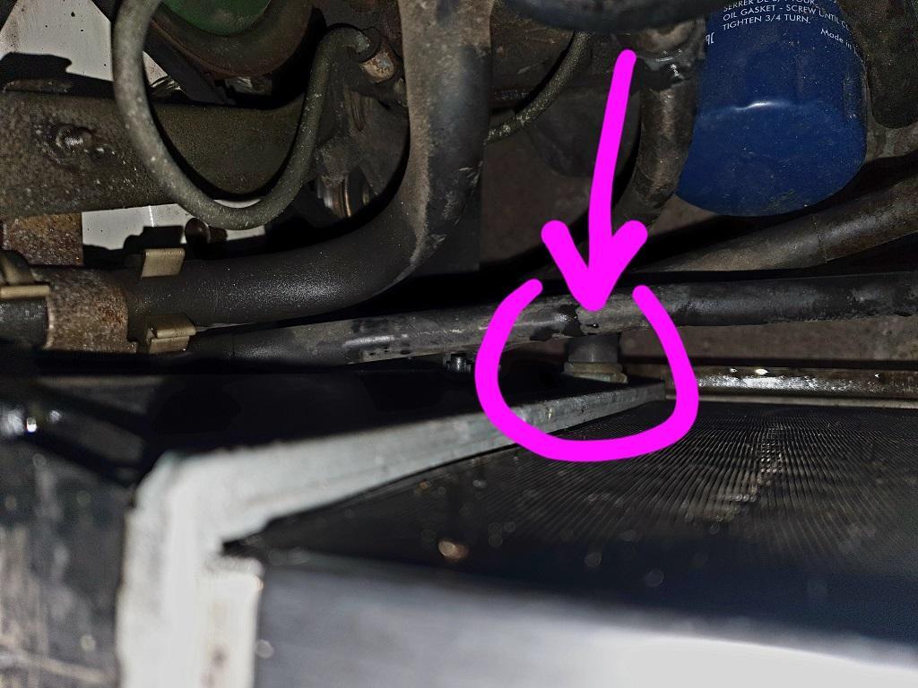

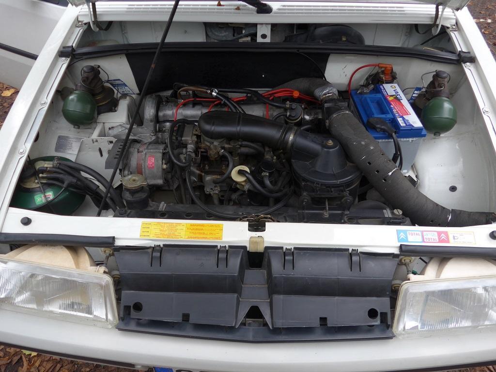

Links vom Kühlflüssigkeitseinfüllstützen und ein Sensor (nehme ich an) und hintern dem Stutzen auch (rosa Kringel auf dem Photos).
Ob die Heizung noch ging, weiss ich gar nicht.
Habt ihr eine Idee?
Und noch eine Frage an die Experten: Mir ist aufgefallen, dass ich gar keinen Kühlwasserbehälter habe? Ist dad so Original?

Der Ausgleichsbehälter ist seitlich am Kühler. Der Kühlventilator springt wegen Steckerkaries beim BX häufig nicht an. Und nicht zuletzt ist bei BX mit super wenig km oft die Kopfdichtung weggefault weil nie das Kühlmittel gewechselt wurde.

Kühlwasser schütte ich die Tage mal nach. Thermostat ist nun welcher?: Links vom Einfüllstutzen oder dahinter? 😬
Danke Euch allen! Ein wirklich große Hilfe! 🙏
Thermostat sitzt im Gehäuse seitlich am Zylinderkopf, am Ende des oberen Kühlerschlauchs. 124tkm bei einem 86er BX riecht nach weggefaulter ZKD. Der hat ja mehr gestanden als gefahren.
