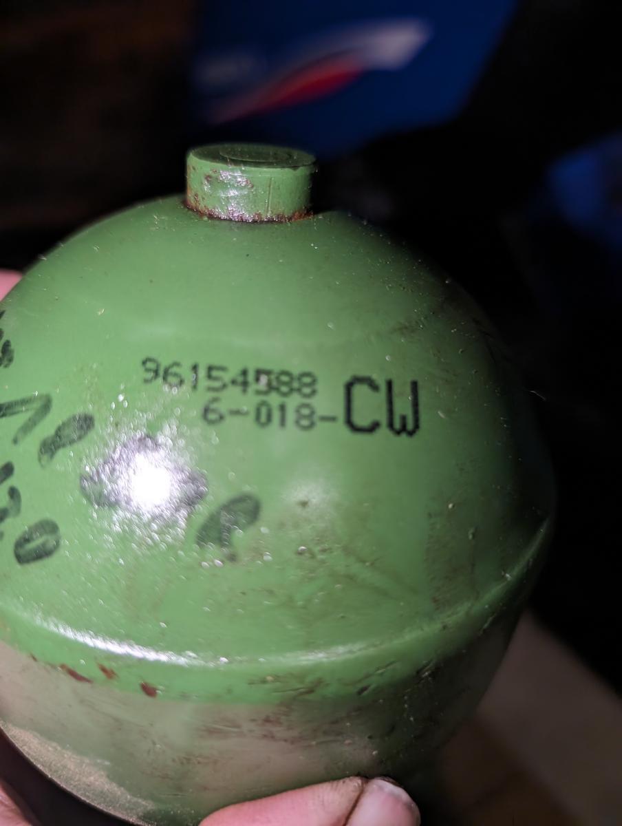

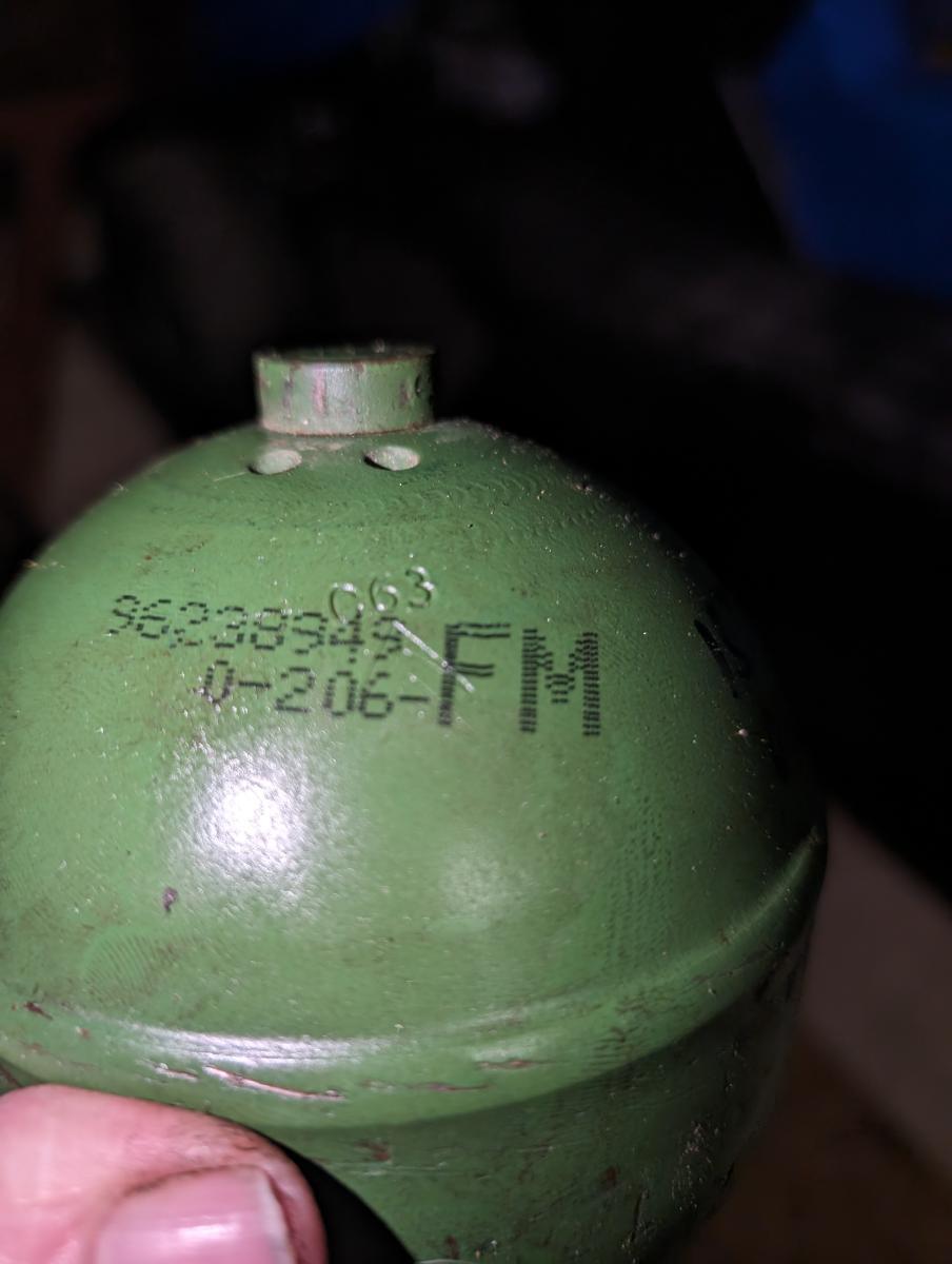

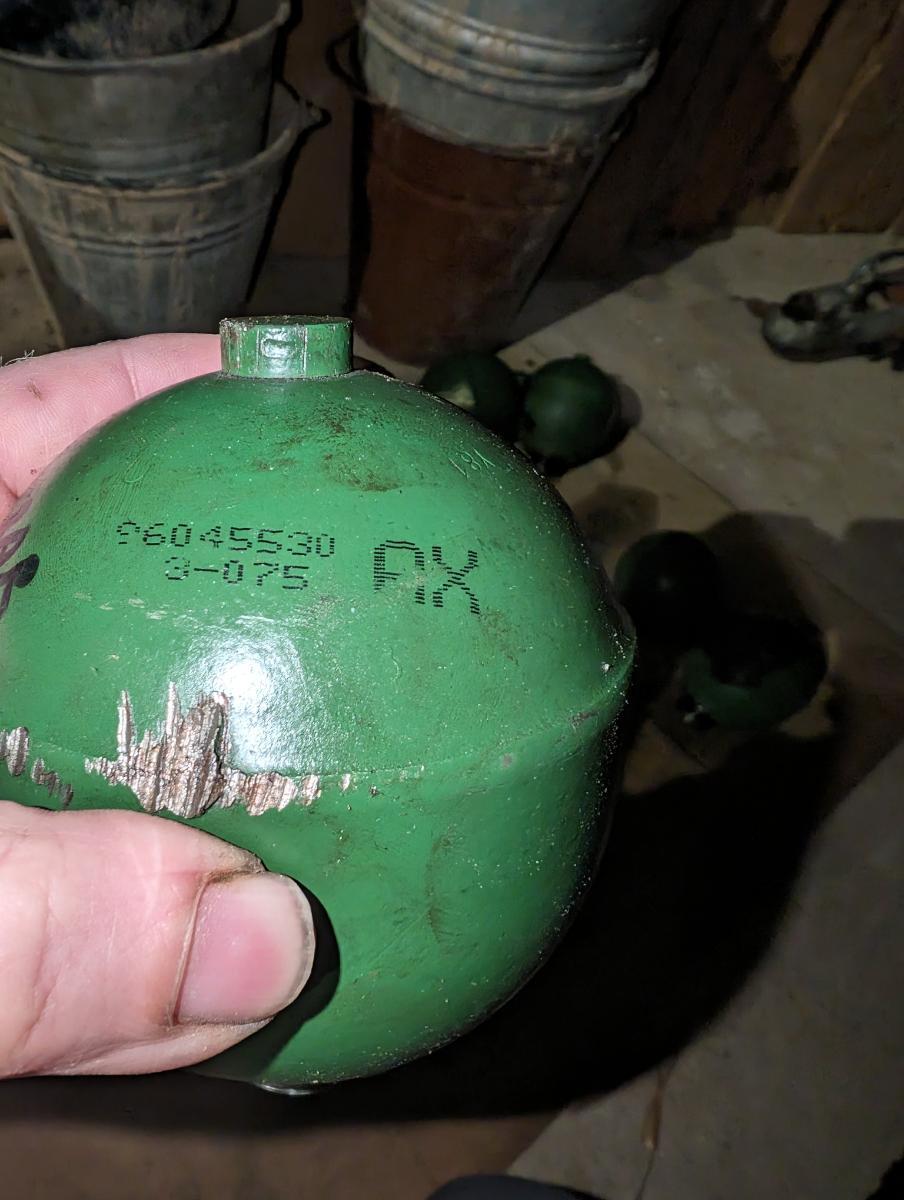

Hier erstmal was ich habe.
Vorn

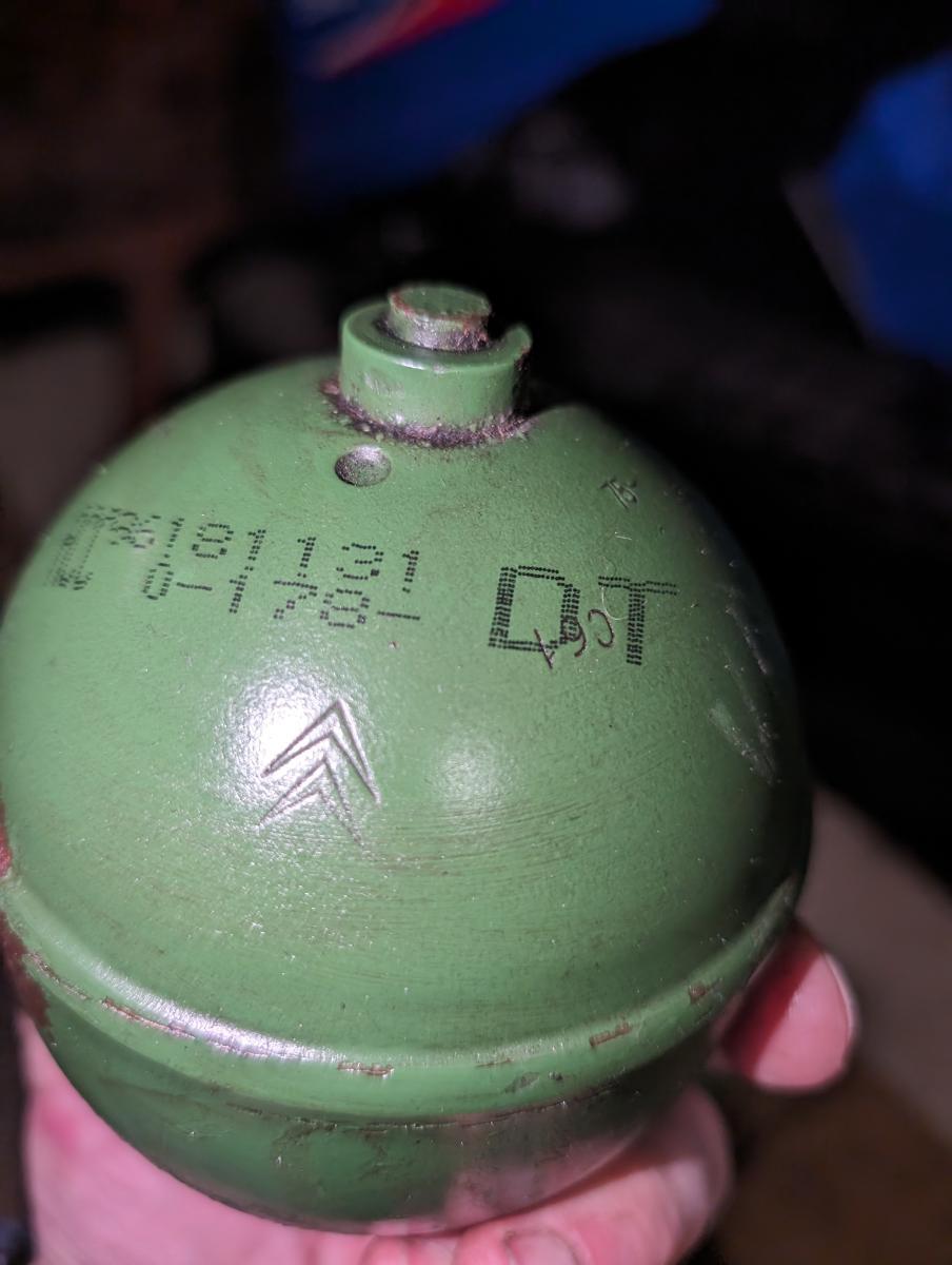

2x Radfederkugeln 96238949 (FM)
1x 96154588 (CW)
1x 96181131 (DT)
Hinten

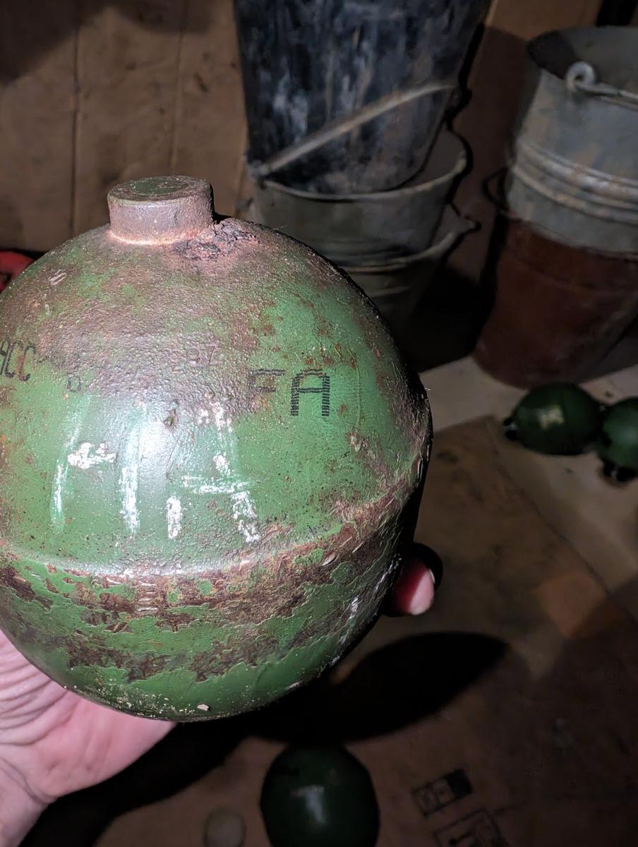

1x xxxxxxxx (FA)
1x 96045530 (AX)
Beide Radfederkugeln hinten waren Schrott. Alle anderen sind in gutem Zustand und sollen ein Befüllventil bekommen.
Sind diese Kugeln für den 2.1 Turbo D12 Break richtig? Welche Volumen und Drücke sollten die haben. CW und DT kann ich nicht zuordnen.

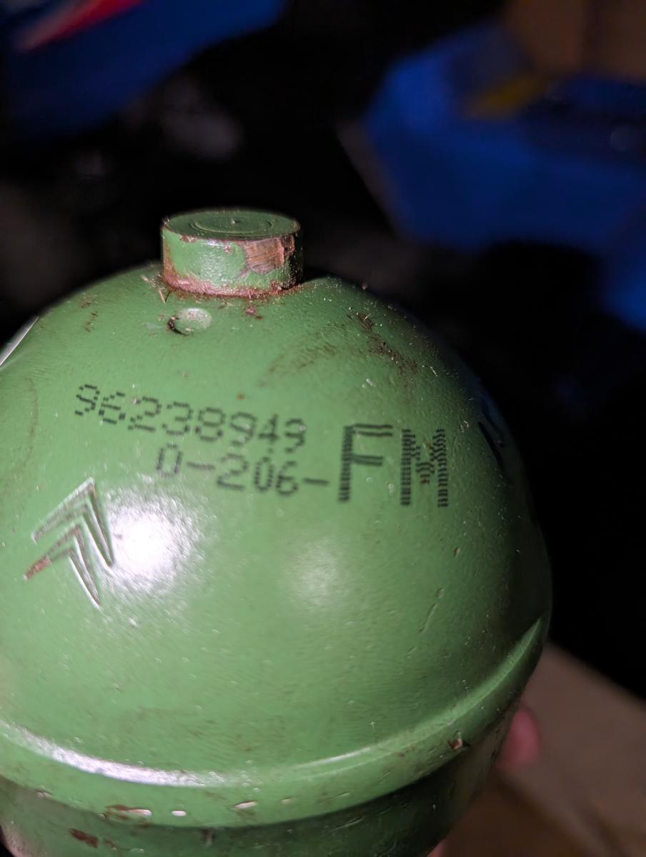

Die Kugeln mit den Vertiefungen um den Stopfen sind Multilayer, die dürften noch nah am Sollwert sein.
Hydractive hinten ist 400cm³ 50bar 96045530 - die zermeißelte auf einem Deiner Bilder. 500er sind keine verbaut.
Die ...949 auf den ersten beiden Bildern sind Multilayer-Radkugeln, die ...131 die dazugehörige Hydractive.
...588 ist der Hauptdruckspeicher, die rostige vermutlich der Bremsdruckspeicher (Leitungsgewinde im Fuß ?)
Du brauchst also 2x Radkugel hinten, Kennzeichnung 96239026 oder 027 (527238 bzw. 41).
Bearbeitet von bx-basis
500 Hydractiv vorne gab es nur beim Ur-Xantia, den es wiederum nur als Berline gab.
96 181 131 ist in der Tabelle aufgeführt.
96 154 588 auch (Hauptspeicher)
96 238 949 auch

3 hours ago, Amokhahn said:
Hinten
1x xxxxxxxx (FA)
1x 96045530 (AX)
Du meinst wohl 2x FA (Radkugeln)? Ob das die richtigen sind, weiß ich nicht. An den Xantia Break gehört 96 239 027 oder 96 239 026. Wie Hendrik schon schrub. Keine Ahnung, welche Buchstabenkennung die haben. Lustig, 400 und 500cc bei jeweils 40 bar. Da muss dir ein Xantiamensch erklären, welche man da besser hernimmt.
Die haben beide 400cm³/40 bar und die selbe Dämpfung, lediglich das Material der Membran ist anders.
Es ist schwierig mit der Zuordnung weil PSA irgendwann aufgehört hat die Teilenummer auf die Kugeln zu drucken und stattdessen dort eine Kennung aufgedruckt hat die man nur über Vergleichstabellen einer bestellbaren ET-Nummer zuordnen kann. Die 2 Buchstaben sind nochmal eine Sache für sich, zu deren Bedeutung kenne ich keine Unterlagen.
Und ja, die Kugeln von ubogaart sind die richtigen.
vor 8 Stunden schrieb schwinge:
 An den Xantia Break gehört 96 239 027 oder 96 239 026. Wie Hendrik schon schrub. [...] Lustig, 400 und 500cc bei jeweils 40 bar.
Beide haben 400. ..027 ist Urepan, ..026 ist Desmopan.
500 gab es nur beim Ur-Xantia und nur als vordere Hydractivkugel mit 70 Bar, wurde recht früh ersetzt durch 450/75.
