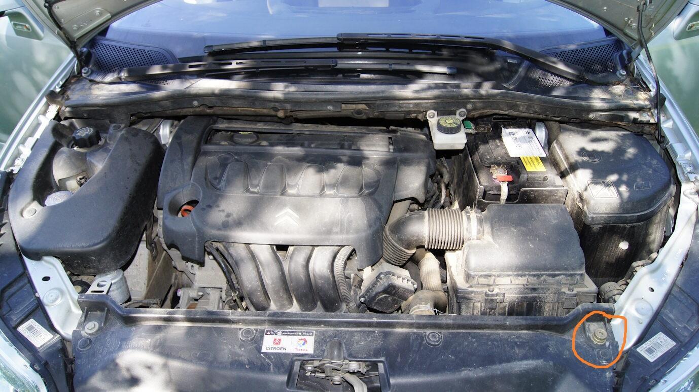

Hat der auch den Bolzen? Ansonsten bietet sich die (Kran)Öse 19 oben "rechts" vom Ventildeckel an.

Hat den Bolzen nicht oder ich bin blind. Ich werds mal an der Kranöse versuchen.
So schwer ist dieser hier orange eingekreiste Böppel nun auch nicht zu finden.
large.114-c4-coupe-vts-hdi-vti22.jpg.01f
Ich stelle allerdings schockiert fest, daß die Betriebsanleitung das Anklemmen direkt an der Batterie vorschlägt. Das ist beim Minuspol weder möglich noch im Hinblick auf eine Knallgasexplosion der Batterie empfehlenswert.
Richtig, in der alten Beschreibung steht es tatsächlich so drin. Deswegen war ich auch ganz schön verwundert...
