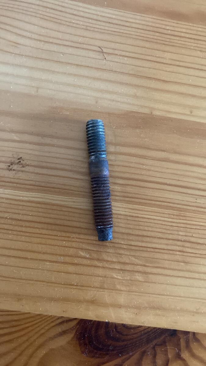

67216B7B-EF51-4D67-8080-BC1323581FE2.jpegDa die anderen 8 Bolzen nicht mehr zu retten sind, suche ich passende neue. Kennt jemand eine Quelle? Ich habe nichts passendes gefunden.

Also direkt bei Citroën bestellen?
Die oberen 2 sind NFP, die unteren vier gibt´s noch. Aber anhand der Bezeichnung sollte man auch Stehbolzen in M8 finden.
Ich empfehle solche mit Innensechskant, zum komfortableren Einschrauben. Außerdem immer Festigkeit 10.9, auch wenn das für diesen Motor übertrieben sein dürfte.
