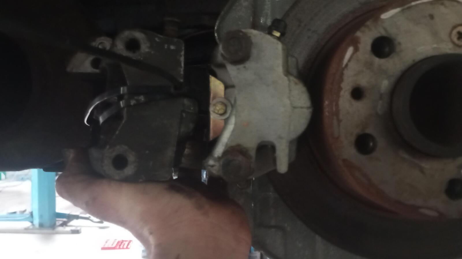

Ich kenne es auch so, dass die Sättel alle gleich waren. Ausgenommen Limo und Break. Ich kenne es auch noch, das es in den 90ern Mode war speziell die Sättel beim Xantia untereinander zu tauschen um dem Kunden Geld für Neuteile zu ersparen. Beim Xantia habe ich das auch öfters gemacht. Limo, Break, X1 oder X2 .
Ich habe hier allerdings einen 79er CX bei dem der Sattel doch etwas anderes aussieht. Was sicherlich keinen Einfluss auf die Funktion hat. Da würde sicherlich auch ein Sattel von einem Xantia hinten rechts passen 😀large.IMG_20240331_122437.jpg.14b7787362e1711e30b1639765b4fb76.jpg

Beim CX und anfangs auch beim BX war das Gehäuse anders, die Funktionsmaße sind aber die gleichen. Lediglich die Bremskolben sind bei BX und CX kleiner (30 statt 33mm), Xantia-Sättel also besser nur achsweise beim CX montieren...
