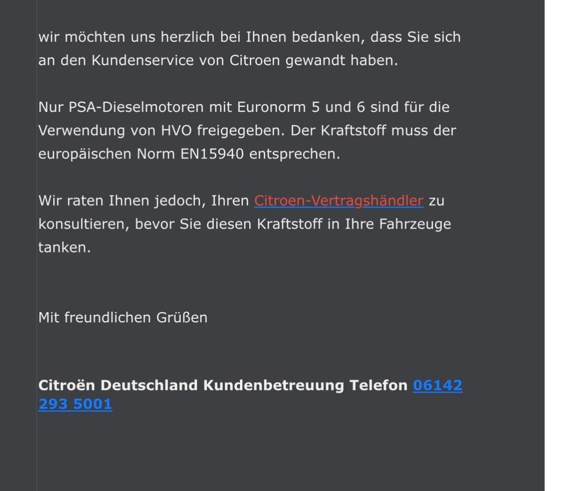

Vielen dank für die Infomationen. Das beteutet das ich es in meinen Citroen C5 II tourer als 2.0HDI 140 benutzen kann. Meiner ist ja ein Euro 5. Ich wollte es immer man ausprobieren um zu sehen wie der Motor damit läuft. Es ist gut zu wissen das Citroen Euro 5 Motoren dafür freigeben hat.

Was der Händler da jetzt noch ergänzend sagen soll, erschließt sich mir nicht…
Können die jetzt nichtmal mehr „Citroën“ schreiben? 😮
Am 1.4.2024 um 23:52 schrieb Koelner:
Genau, PSA hat soweit ich weiß alle Diesel ab Euro 5 freigegeben. Also ist der 2,7er offiziell nicht dabei
Wo seht ihr das? Ich sehe in allen Listen immer nur:
Citroen   alle ab 2016
Jo, da stehts ja ganz anders,
Danke

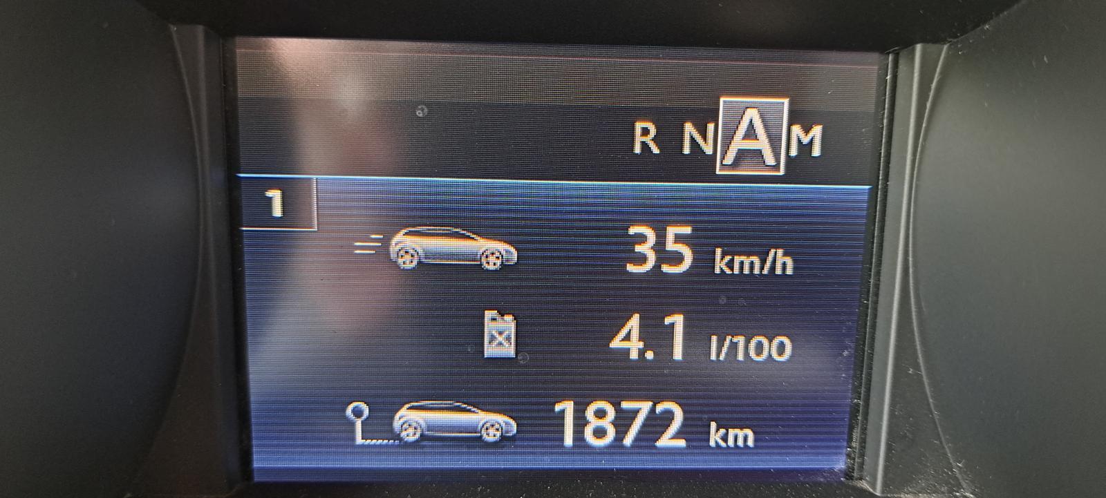

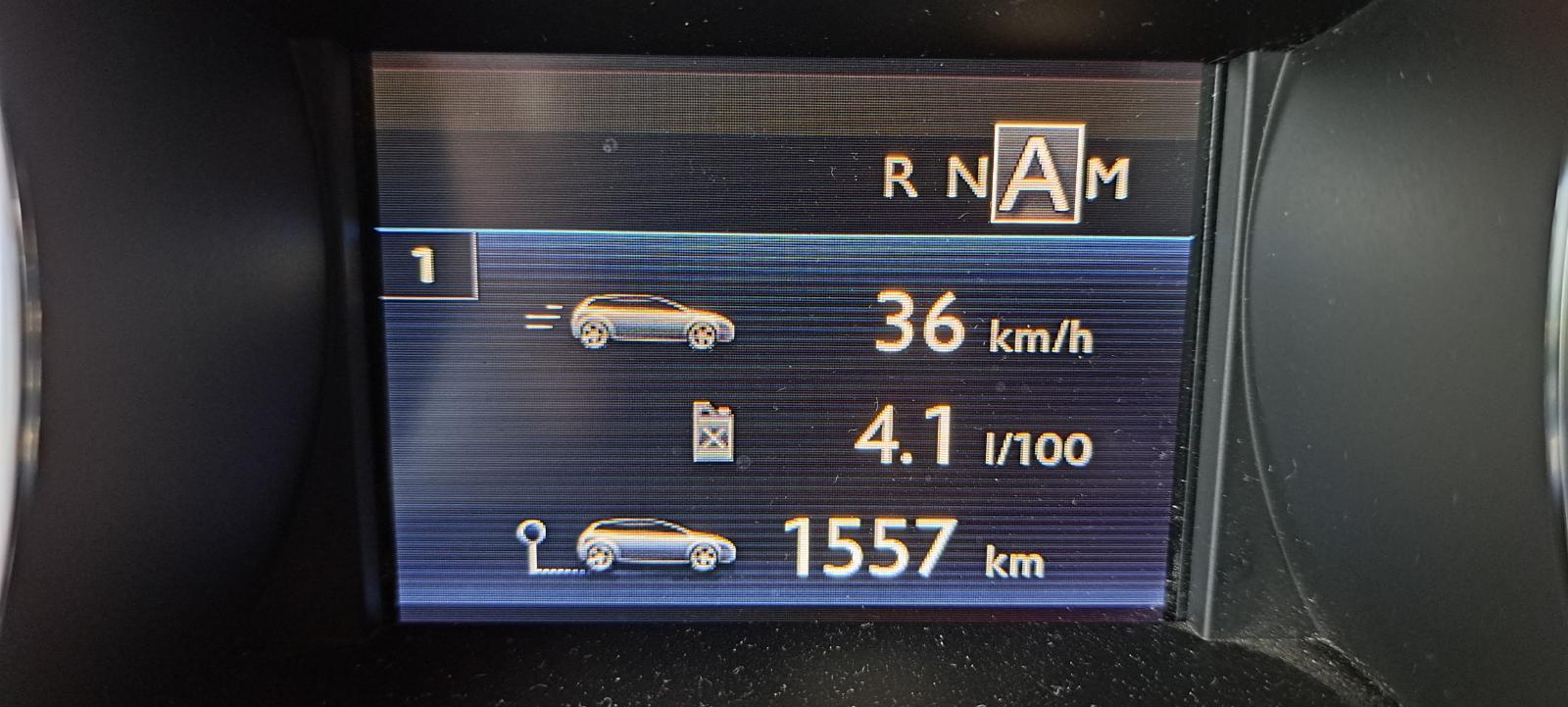

Nach den ersten 250 Kilometer Stadtverkehr mit HVO100, ist mein Langzeitverbrauch von 4,2 auf 4,1 runtergegangen.😁

Jetzt nach ca.550 Kilometern ist der Verbrauch unverändert und ich habe ebenfalls dem Eindruck, daß der Motor noch einen Hauch leiser läuft.
