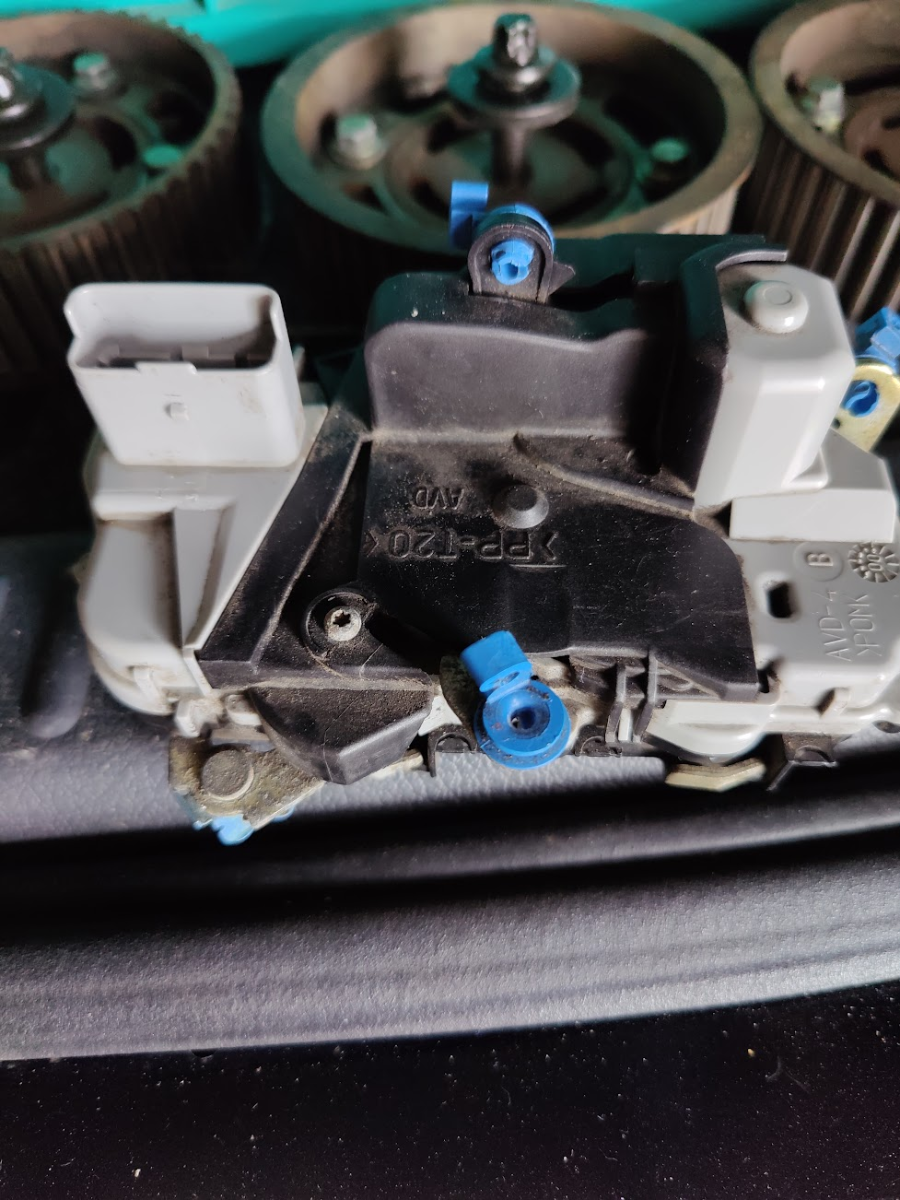

Xantia: Steuergerät ZV Beifahrertüre vorne gesucht
Ich suche die Variante für späte Xantias mit einem Stecker.

Was ich suche ist genau das:
vor 10 Stunden schrieb TorstenX1:
Welche Orga ?
Stecker mit ausreichend Kabel zum Anlöten ?
Orga ist 8634. Der originale Stecker in der Beifahrertüre sollte vorhanden sein.
laut Servicebox gibt es pro Vordertür genau drei Ausführungen: Ohne ZV, mit ZV und mit Super-ZV. Der Stecker scheint ein separates Teil zu sein in Form eines Adapters, siehe hier. Und nur dieser ist anders ab Orga 08576.
Hinten gibt es nur mit/ohne ZV.
Es geht ja nicht um den Stecker als solches. Dieser ZV Schließmechanismus ist defekt. Siehe Bild oben. Das Teil wird gesucht.

Schon klar. Was ich ausdrücken wollte: Du kannst vermutlich jedes mit der passenden ZV-Einheit nehmen, auch wenn es aufgrund der Orga den falschen Stecker hat. Es wäre also wichtig, zu wissen, ob der Wagen die Super-ZV hat.

Der Stecker wurde ab Orga 8576 geändert, das Schloß natürlich auch. Als Ersatzteil gab es nur noch das neue Schloß, bei Fahrzeugen vor Orga 8576 musste man also einen passenden Stecker an den Kabelbaum basteln. Hab ich mehrfach gemacht.
Das Fahrzeug um das es geht ist nach Orga 8576, also einfach Schloss einbauen und fertig.

Kann er das neue Schloss nehmen und den verlinkten Adapterstecker.
Nur für den umgekehrten Fall, also altes Schloss an neuerem Xantia, gibt es keinen Adapterstecker. Da muss man den alten Stecker an den Kabelbaum löten, um das alte Schloss zu benutzen.
Einen Adapter braucht man nur für neues Schloss in altem Xantia. Ab Orga 8576 ist es plug&play.
Das Teil hab ich bei einem 2000er X2 auch mal gewechselt.
Verbaut habe ich X2 ca. Orga 8100 (ca. 1998)er. Das Teil hatte anderen Stecker, Das Kabel ca. 5cm vor dem Stecker getrennt und mit dem Stecker des Spenderfahrzeugs verbunden. Funktioniert.

large.IMG_20240323_141926.jpg.a415cdd9b6bd53d0b91d7ec58f1f62fa.jpglarge.IMG_20240323_141938.jpg.677548c5394085b30b92439e2f9b61f0.jpglarge.IMG_20240323_141957.jpg.c821ce3484b7cd31c3fafdb867be6652.jpglarge.IMG_20240323_142019.jpg.c5e0e2323344322c2e1322af094e3988.jpgEs geht um die ganze Einheit Beifahrertür ZV mit Schließmechanismus. Bei den hiesigen Schlachtern X2 sehe ich Schlösser mit: ich meine einen rechteckigen, zweireihigen Stecker, auch glaube ich mit mehr als den 6 hier vorhandenen Steckerpins. Bin mir da im Moment gerade da nicht ganz sicher. Wenn Matgom meint, einfach das andere Schloss nehmen und den dazu passenden Stecker anbringen, funktioniert, dann sollte zumindest die Anzahl der belegten Steckerpins identisch sein. Da müßte ich mal in meinen Schaltplänen nachschauen, ob das elektrisch machbar ist. Ob das auch mechanisch identisch ist und passt, weiß ich auch nicht.
