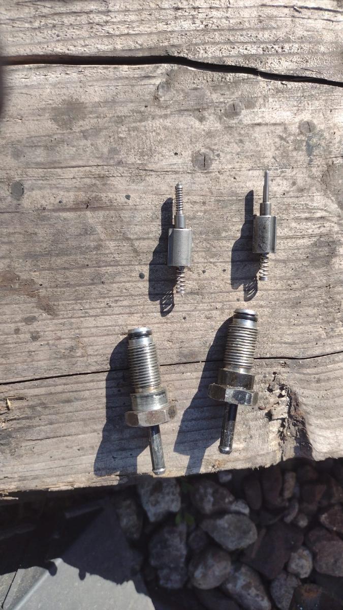

So, bei meinem Xm wurde das hintere Hydraktiv Ventil geprüft, wegen starkem, kontinuierlichen LHM Abfluss als schuldig verurteilt und gewechselt. Jetzt habe ich konstante ca. 45 Sek. Intervall vom Druckregler und die Federung verhält sich konsistent. Mal wieder von Torsten richtig diagnostiziert.
Bearbeitet von Sebastian Fernandez
vor 46 Minuten schrieb Sebastian Fernandez:
So, bei meinem Xm wurde das hintere Hydraktiv Ventil geprüft, wegen starker, kontinuierlicher LHM Abfluss als schuldig verurteilt und gewechselt.
Natürlich habe ich das Elektroventil auseinandergenommen und auf wiederverwendbare Teile untersucht. Leider erfolglos, beide Nadelsitze sind ruiniert.
Interessant dabei, daß das Ventil schonmal auseinandergenommen wurde, und der begnadete Feinmechaniker versuchte, durch das Weglassen überflüssiger Teile eine Verbesserung zu erzielen.
Limks das übliche Innenleben eines sochen Ventiles, rechts das von Sebastians Ventil.
