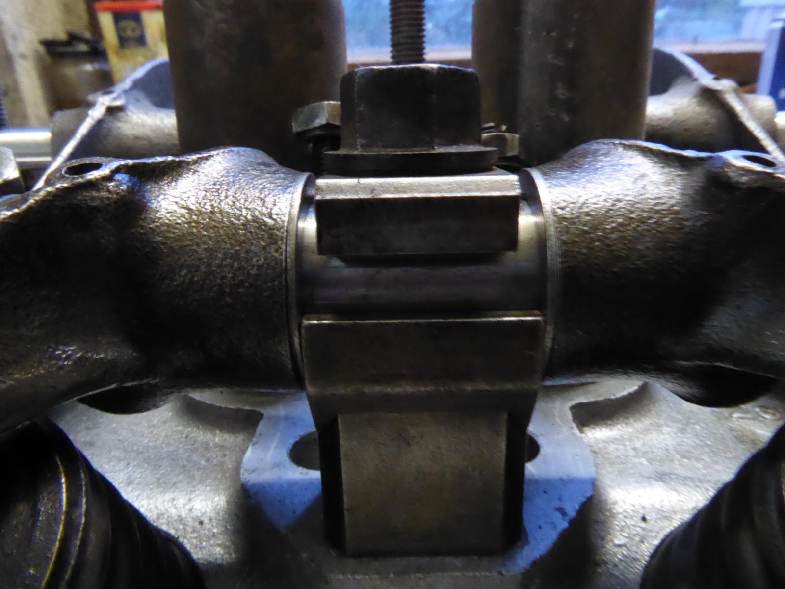

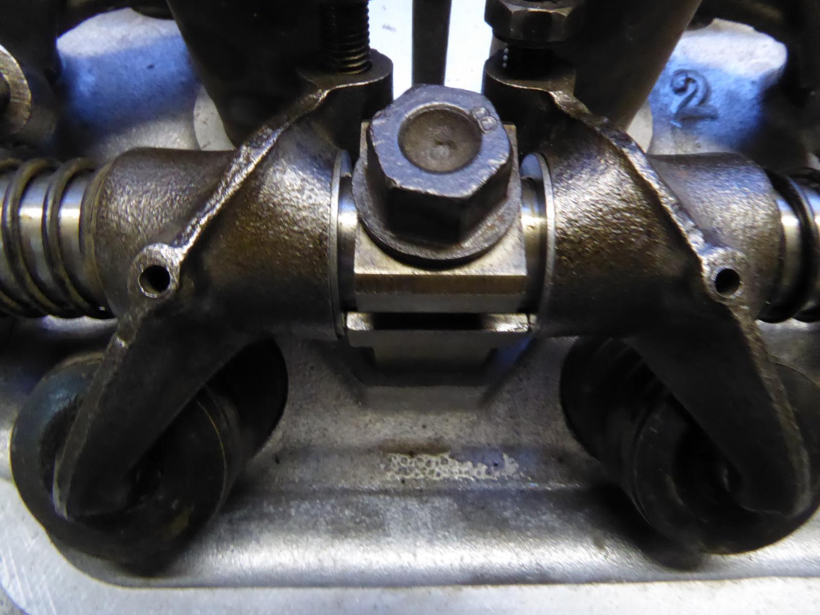

meine Frage: gibt es eine schlüssige Erklärung, warum die obere Halbschale vom Lagerbock der Einlasskipphebelwelle nicht bündig rechts und links an den U-Scheiben der Kipphebel abschließt?  Scheint so okay zu sein, aber ich bin echt irritiert, bei zwei Zylinderköpfen dasselbe Resultat. Ich hab mal Fotos gemacht.
Auf dem WET in Kroatien habe ich einen neu gemachten Motor in Betrieb ohne Ventildeckel gesehen und gefilmt - dasselbe.
Vielen Danke und Grüße
Frank
Funktioniert halt, und vielleicht soll es die Schmierung durch Schleuderöl noch verbessern. Außerdem müßte man dann oberes und unteres Teil zusammen fertigen und mit Passstiften oder Nuten versehen, damit es auch gescheite Anlaufflächen bietet. So ist das viel einfacher.

Frage beantwortet: Ja, es gehört so. Dank an den Aufklärenden.
