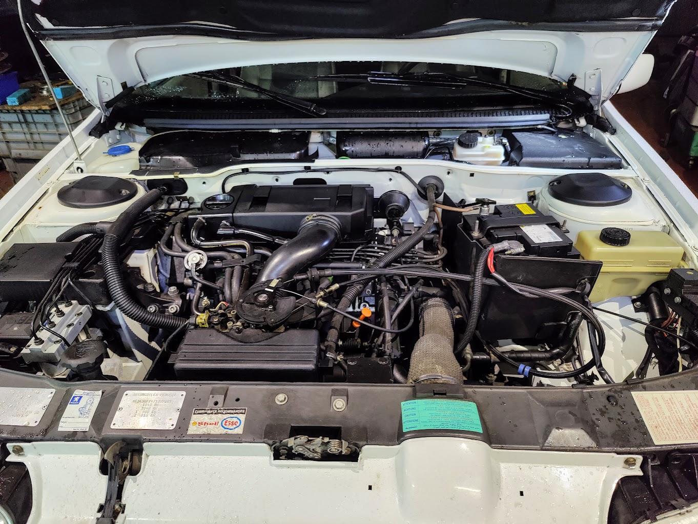

Am 21.4.2024 um 01:19 schrieb GuenniTCT:
Zum Thema Verwandtschaft kann ich meinen Neuerwerb beisteuern. Peugeot 405 mit 2L 8V 121 PS. Keine Klima, dafür Schiebedach. Automatik mit Tempomat. Elektrische Spiegel und Fensterheber vorne. 2. Hand mit 127.000 km auf dem Tacho. Zustand? Verdammt gut. Er sieht von innen aus wie neu. Von außen gibt es eine kleine Beule unter dem rechten Rücklicht. Der Rest hat auch eher Jahreswagenniveau. Da zum Zahnriemen nichts bekannt war, wurde der (incl. Wasserpumpe) von mir vor Inbetriebnahme gewechselt. Dazu gab es frisches Motoröl, Ölfilter, Zündkerzen und eine neue Ventildeckeldichtung. Das Getriebeöl sah eher aus wie gebrauchtes Motoröl. Das könnte noch Erstbefüllung gewesen sein. Zwischenzeitlich wurde der zweite Teilölwechsel durchgeführt. Die Brühe im Servobehälter war auch mal fällig.
Den hast du nicht zufällig aus der Nähe von Oldenburg geholt?
Nein, der Wagen stammt von einem Sammler in Reken.
Man kann alles schön Reden , aber der Wagen ist einfach Klasse.
Soderle. Fast 5000 km gefahren seit Erwerb.
Das Autochen hat wohl selbstheilende Kräfte. Das ganz am Anfang erwähnte Geheule im Schiebebetrieb ist nie wieder aufgetaucht. Das Gerumpel und Geknarze der Vorderachse ist mittlerweile quasi auch vollständig weg. Warum auch immer....
Den äußeren Plastikrahmen vom Schiebedach suche ich weiter verzweifelt und seit Samstag habe ich einen fetten Steinschlag in der Windschutzscheibe.
Ansonsten keine Auffälligkeiten und einfach ein zuverlässiger Alltagsbegleiter, der besonderes auf kurvigen Landstraßen richtig Spaß macht.
