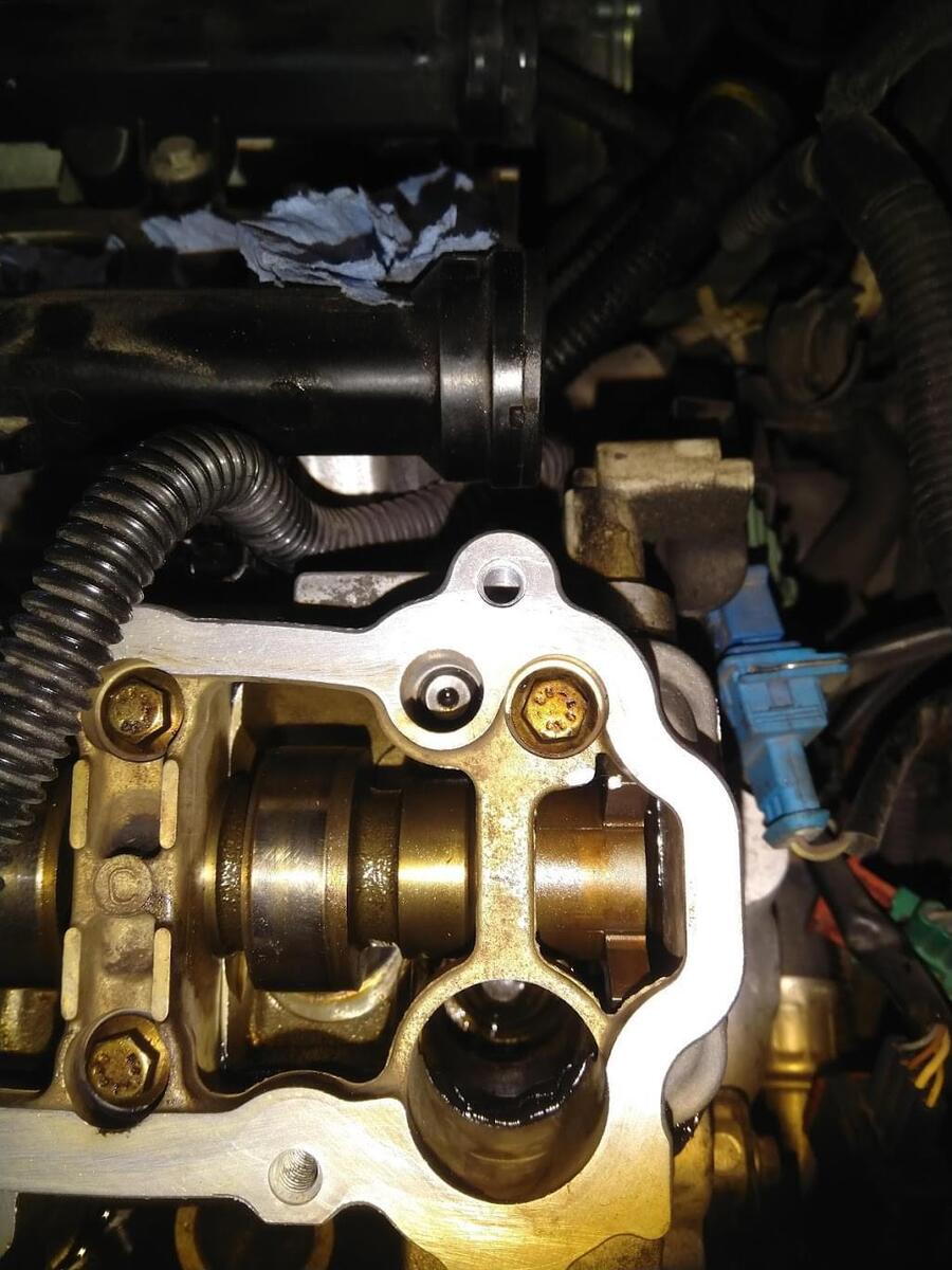

ventildeckel runter und stellung der inkrementenräder überprüfen …..
auch auf fehlende „zähne“ prüfen….
hinten
vorne:
das ist jeweils die absteck-position.
eigentlich wäre aber p1335 typisch für den fehler
Bearbeitet von Koelner

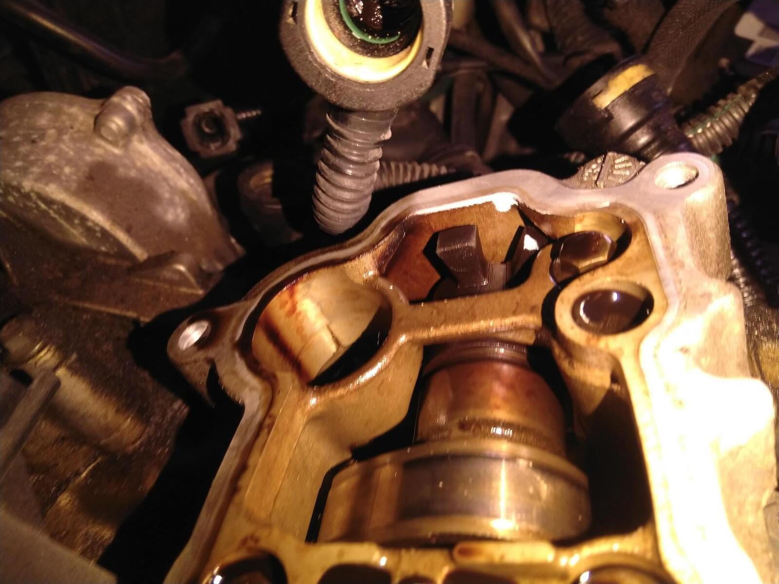

Bei mir sieht es auf der hinteren Bank etwas anders aus. Ähnlich so wie es bei dir auf der vorderen Bank aussieht. Die große Lücke zwischen den kleinen und großen Segment ist ob. Das Rad ist aber bombenfest auf der Welle.
Zahnriemen abgesteckt. Der kleine Stift am Nockenwellenrad ist noch da wo er hin soll.
Hat zufällig jemand eine ausgebaute Nockenwelle liegen wo das Rad noch fest ist und kann mal die Position anhand der Kerbe hinter dem Rad bestimmen oder fotografieren?
Am 19.4.2024 um 09:19 schrieb Koelner:
Okay, das Rad ist ca 180° verdreht.
wenn man das Rad vorsichtig runter nimmt (mit Dorn und Gummihammer ganz leichte Schläge), dann kann man an der Innerseite deutlich sehen wie weit es sich verdreht hat.
vor 17 Minuten schrieb Abeler:
