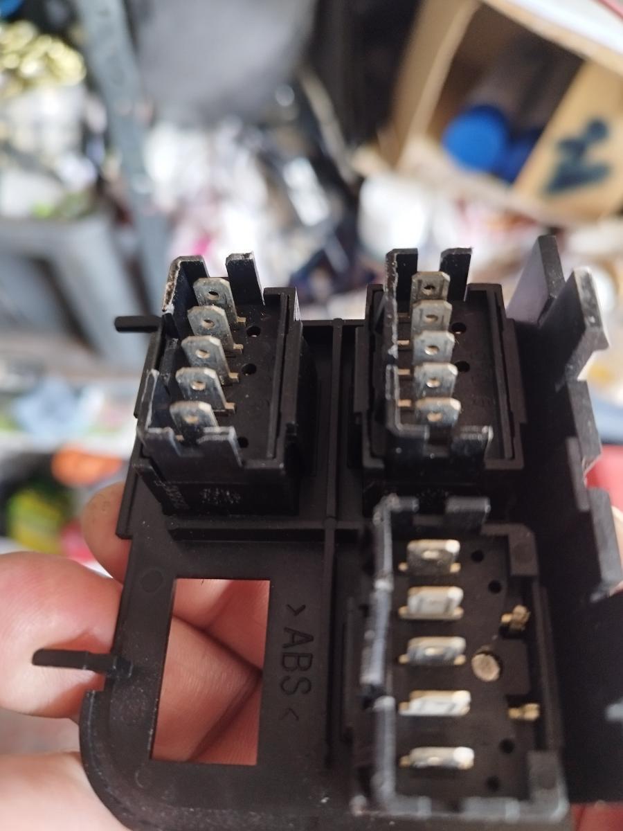

So sieht ja der Stecker aus:
https://imgur.com/a/4tjC7Vv
Gibt es da eine Anleitung wie man den prüfen kann – also Leitungsbelegung, auf welchem Kabel muss wann Strom sein u.s.w.

Schalter mal raus nehmen und direkt bestromen... :)
Bearbeitet von Kugelblitz
Ja danke, werde ich mal ausprobieren. Es wäre trotzdem gut, die Belegung vorher zu kennen.
Schalter ist ja draußen, ich finde es auch gut dass die Kabel jetzt nicht mehr alle grau sind wie früher beim CX sondern bunt.
Das sie die gleiche Farbe haben hilft aber nicht..

probier doch mal die Schalter zwischen rechter und linker Tür zu tauschen. Ich glaube, die haben denselben Stecker.

@HDI-Junkie Schalter von rechts funktioniert links, Schalter ist es also nicht. Vielen Dank für die Zeichnungen! Leider passen die Nummern nicht zu meinen Kabeln, aber man kann so schon sehen wie das ganze verkabelt ist.
Was ich nicht verstehe ist das alles von vorn funktioniert, aber eben nicht am FH-Schalter der Tür. Melde mich wenn ich mehr weiß
