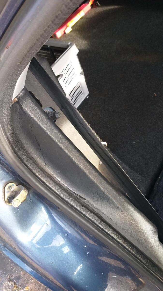

Grundsätzlich sind Türdichtung und Kofferraumdichtung ein Kandidat, wenns von oben kommt. Und dann gabs noch undichte Verklebungen oben neben den Türscharnieren:
Da haben einige Foristen dann mit Karrosseriekleber einen Dichtschicht aufgetragen und es war kein Wasser mehr im Auto zu finden...
