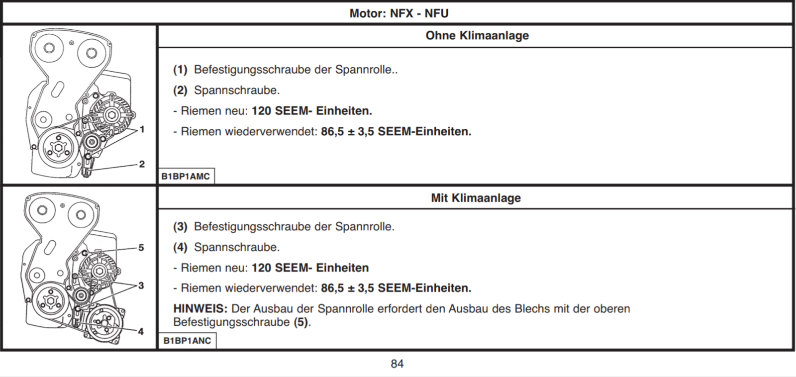

Das sind die Einheiten die das spezielle Meßgerät aus dem Hause SEEM anzeigt.
SEEM ist die Einheit für die Riemenspannung bei Citroen. Auf Seite 78 ist eine Tabelle. 120 SEEM entspricht beim Flachriemen je nach Höhe  56 oder 84 daN (Dekanewton) = 560N/ 840 N (Newton)
