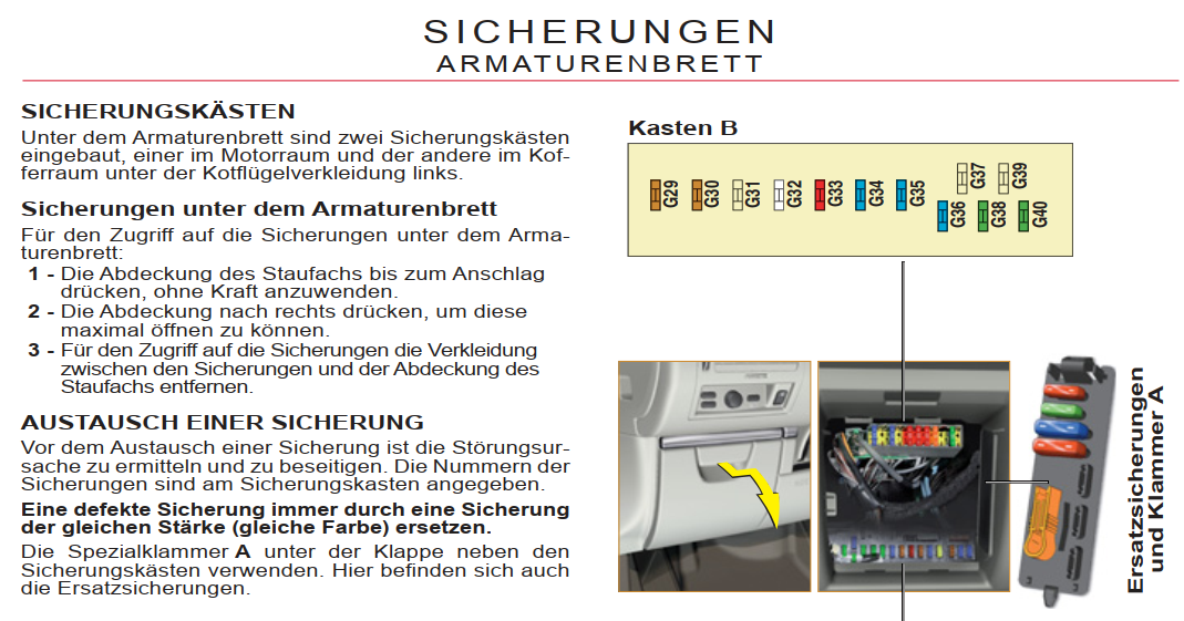

Im Sicherungskasten B soll es wohl die Sicherung G31 für die Telematik (je nach Land?) geben. Diese ist bei mir aber gar nicht vorhanden, es sind zum Teil auch andere Sicherungen verbaut als in der BA beschrieben.

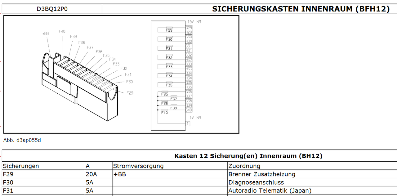

Es ist sehr clever, den Sicherungskasten B in der Betriebsanleitung von links (G29) nach rechts (G40) abzubilden, diesen aber verkehrtrum einzubauen (G40 links und G29 rechts) und dabei die Sicherungen auf dem Sicherungskasten nicht zu beschriften! D.h., Sicherung G31 ist nicht die dritte von links, wie in der Betriebsanleitung abgebildet, sondern die dritte von rechts, wie in der Servicedoku richtig beschriftet. Dann passt es wieder mit den verbauten Sicherungen (sonst sieht man eine 30A-Sicherung anstelle einer 5A-Sicherung und ist verwirrt oder halt keine Sicherung, wo sonst die Telematik-Sicherung sein sollte). Bis Freitag habe ich keinen Zugang zum C6, werde ich also am Wochenende nochmal überprüfen und berichten.
In der Betriebsanleitung von C5 X7 ist die Beschriftung wiederum korrekt (G40 links, G29 rechts)
Beschreibung in der Betriebsanleitung:
Beschreibung in der Servicedoku:
