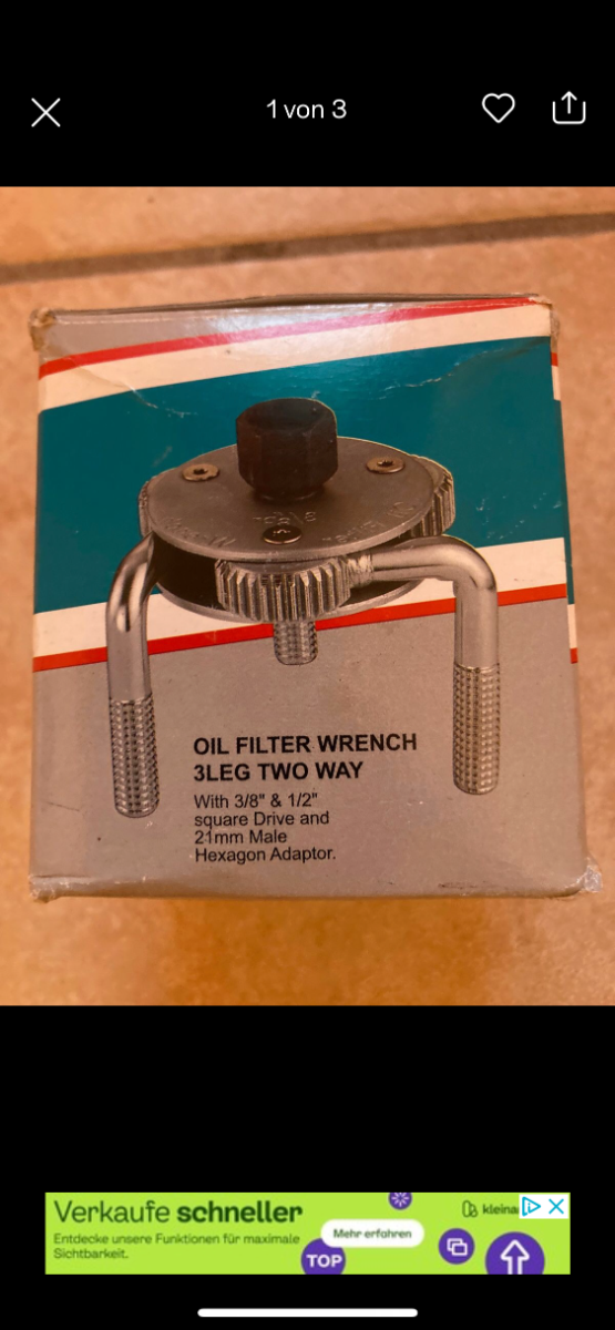

Das ist doch ein normaler Ölfilter Schlüssel , mit drei Armen , Kette usw.

Beim 2.5er ist von oben kein rankommen weil der Ölkühler im Weg sitzt. Von unten mit 2 langen Verlängerungen und einem Schlüssel der von oben auf den Filter passt geht es problemlos. Wenn der Filter nicht zu fest angeballert wurde gehts auch mit der Hand. So oder so ist es eine elende Sauerei...
