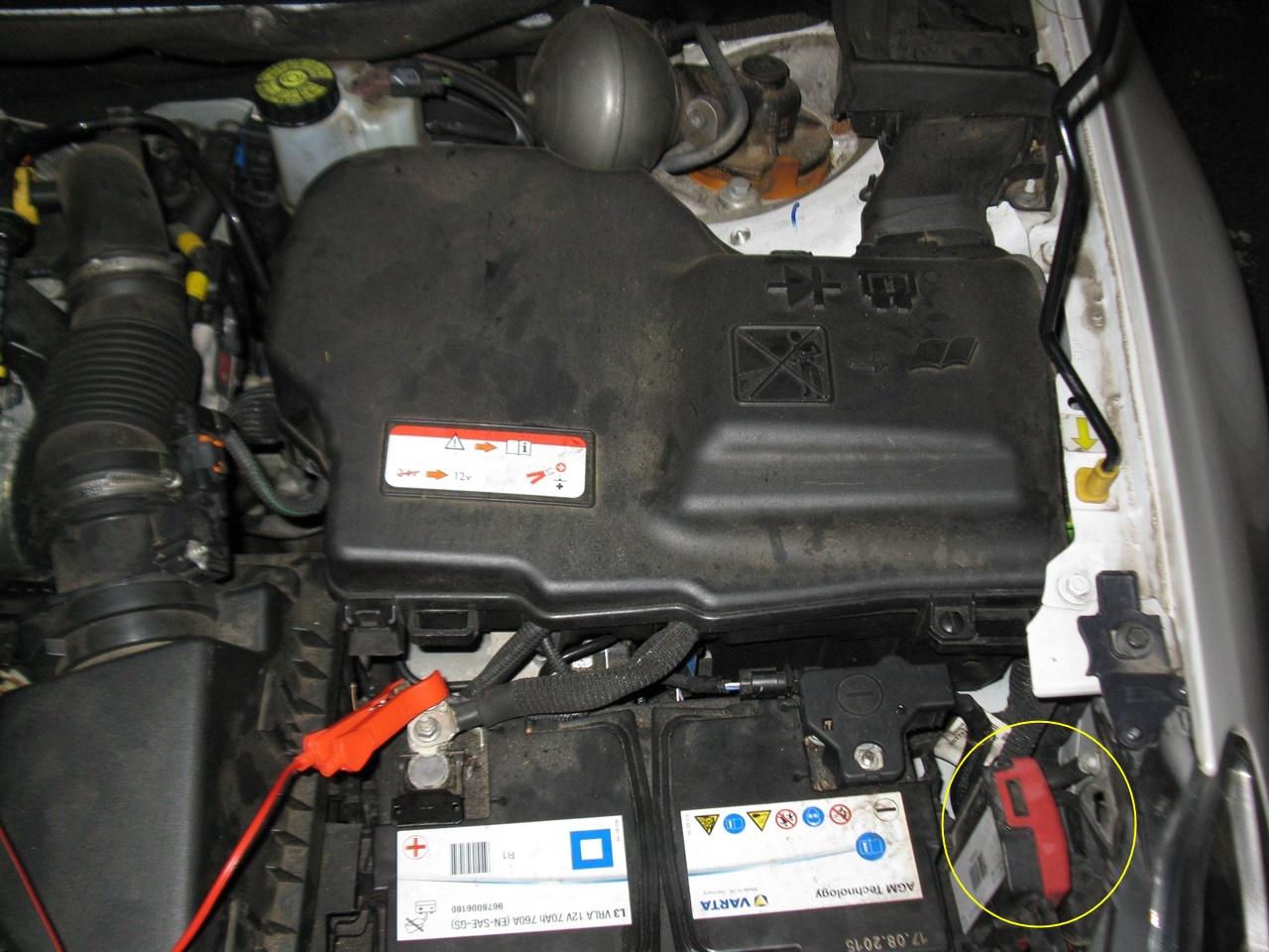

Im zitierten Beitrag war es die Sicherung im kleinen Kasten zwischen Batterie und Scheinwerfer
large.IMG_0005.JPG.28347b5f05b1f60d5228e1cb5ec0cfdf.JPGlarge.IMG_0004.JPG.1fb037d4db3693c10c8c4397ffd8f3f6.JPG

vor 30 Minuten schrieb Ronald:

In welchem "Kasten" ist die bereits ersetzte 40A-Sicherung?
LadaNiva2131
vor 57 Minuten schrieb Ronald:
In dem unter der Abdeckung rechts oben
vor 43 Minuten schrieb LadaNiva2131:
du meinst wahrscheinlich links? fahrerseitig? da muss der eigentliche sicherungs und relaiskasten (bsm) angehoben werden um die Maxi-Sicherung zu erreichen.
Es gibt mehrere (nicht in der BDA erwähnte) Sicherungen, welche bei Ausfall der HP-Pumpe in Betracht kommen, aber ich habe mir keine "Lesezeichen" gesetzt, um diese zu verorten:
  • Motorsicherungskasten
  • unter dem Motorsicherungskasten
  • roter Kasten neben Batterie
Bearbeitet von Ronald

Das mit dem roten Kasten neben der Batterie ist ein heißer Tipp .. die Frage ist ob man da einfach die Sicherungen tauschen kann mit wenig Aufwand (iss Batterie ausgenaut werden?)
vor 8 Minuten schrieb LadaNiva2131:
Batterie muss raus, Fotolinks sind tot
Am 29.6.2016 um 21:18 schrieb coney:
Also: der wesentliche Hinweis lag im folgenden Diagramm:
Nur dieser Teil beschreibt die Versorgung der Pumpe mit 12 Volt Dauerspannung.
Bekannt war, keine Spannung an Pumpe, keine Spannung an Relais und sichere Spannung an der Batterie.
Die Spannung verschwand also an der Sicherung # 1 (BFDB) im Sicherungskasten Start Batterie.
Der kleine Kasten rechts der Batterie mit der roten Kappe war für mich vordem nicht als Sicherungskasten erkennbar und ich  musste die Batterie ausbauen, um ihn aus seiner Verankerung lösen zu können und an die Sicherungen zu kommen.
SicherungskastenStartBatterie.jpgSicherungskasten nach oben herausgezogen und Richtung Batteriesitz gekippt.
Sicherung 1, die im rechten Bild ohmisch gemessen wird und absoluten Widerstand anzeigt, ist eine 40 Ampère starke sogenannte Midi-Sicherung (grün entspricht 40 A).
Die war hin!
Und sie war nichtmal einfach neu zu beschaffen, hier in Berlin.
ATU hatte genau ein Exemplar in einer einzigen Filiale, jener in Steglitz.
Allerdings war das eine 50er (Artikel LF 8050), darunter gab's nichts, aber die soll mir einstweilen genügen.
40er sind unterwegs.
Zwei Wochen des Schweißes, voller Zweifel und Frust.
In die Zukunft ich nehme mit:
wenn die hydraulische Federung streikt und die Pumpe nicht muckt,
Spannung am schwarzen zeiploiigen Stecker suchen.
Ist dort keine Spannung,  am Relais  (brauner Stecker) suchen.
Ist auch dort keine: Sicherungskasten Batterie Start rechts der Batterie ausbauen und die grüne 40er Sicherung, Nr 1, "BFDB" (so ist die Citroen-Bezeichung für die Sicherung) prüfen.
Wenn die in Ordnung ist, kann es nur noch die Nr. 7 im Unterbau des Sicherungskastens hinter der Batterie, dem Steuerungsplatine-Sicherungskasten (PSF1) sein.
