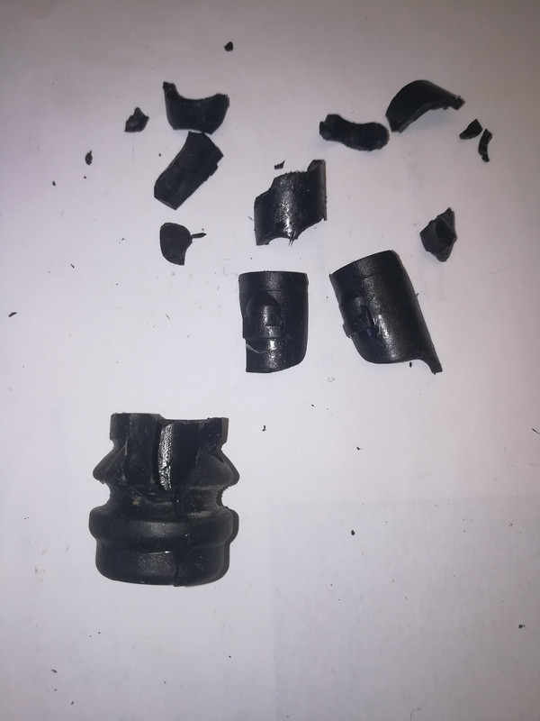

nach noch nichtmal 25 Jahren bröckelt es an allen Ecken und Enden. Die Plastikteile im Inneren des Schaltknopfes fallen Stück für Stück raus. Der Lederbeutel hat am oberen Ende auch eine Halterung aus Plastik, die fällt ebenso auseinander. Kann man das ganze Gedöns am Stück austauschen?? Der eigentliche Metallschalthebel ist in Ordnung.

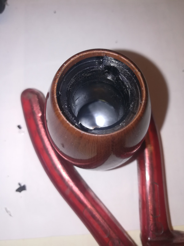

Hallo Leute,
vielen Dank für die Tipps. Ich habe den ganzen Kram jetzt aueinander gebaut, das kam dabei raus.
Es handelt sich um die Version ganz rechts in dem citdoc-Link von Carsten D. So einen muss ich jetzt noch bestellen.
Douille Courte Epaisse : Réf. : 2403L5 Pommeau bois douille « Glissière » :
Du 05/10/1998 (OPR 8001) à 2000 pour motorisation V6, TCT ou HDi avec boite ML5.
Du 11/1997 à 2000 pour Xantia BE3 Phase 2.
Der eigentliche Schaltknopf ist noch in Ordnung, auch innen, wie man hier sieht.

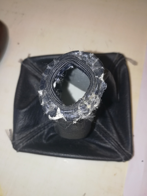

Der Faltenbalg hat auch schon mal bessere Tage gesehen, das wird wahrscheinlich eine mühsame Suche.
Da ich, bis die Teile da sind, auch fahren will, habe ich nach einer Möglichkeit gesucht, den Knauf auf dem Schalthebel provisorisch zu fíxieren. Auch für so einen schweren Fall hält die Citroen-Teile-Wunderkiste etwas bereit, und zwar das hier.
Es handelt sich um eine der vier Gummitüllen der Xantia-Zündspule. Innen- und Außendurchmesser sind mit 15 bzw. 20 mm exakt so wie bei dem Originalteil. Man muss natürlich vorher das Zündkael rausnehmen.
