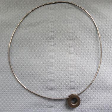

Hätte ich auch gedacht aber vielleicht tragen die Püri-Frauen sie
als Kettenanhänger. Ein/zwei alte hab ich auch noch aber leider
vergessen die Leuts immer das Zurückschicken, da muß ich
leider vorsorgen.

vor 45 Minuten schrieb robi64:
Hätte ich auch gedacht aber vielleicht tragen die Püri-Frauen sie als Kettenanhänger.
