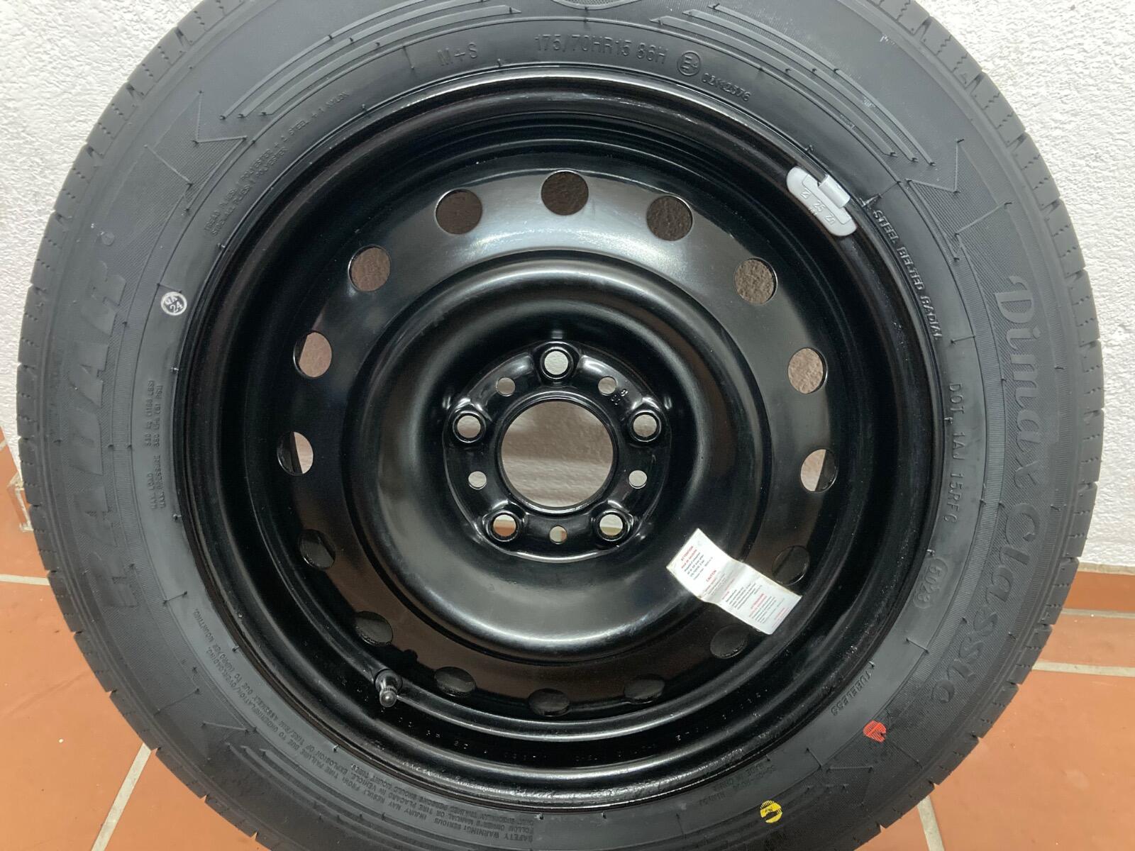

Die Felge habe ich abgeschliffen und neu lackiert, dann den Originalen Aufkleber wieder dran gemacht.
Denke als Ersatzrad wird der Reifen besser als ein Original 34 Jahre alter der keine Luft mehr hält sein.
vor 2 Stunden schrieb XM 2.1D:
Eine der Markierungen (Punkte) sollte beim Ventil sein.
:ph34r:
Bei der Montage des Reifens auf der Felge sollte darauf geachtet werden, dass der rote Punkt mit dem Ventil der Felge ausgerichtet ist.
https://www.spickipedia.com/index.php/mobilitat/autoreifen-rote-und-gelbe-punkte-bedeutung.html
Gelber Punkt / gelbes Dreieck - Static Unbalance, leichteste Stelle am Reifen. Bei Montage diese Markierung zur schwersten Stelle des Rades (Felge) in Position bringen.
https://www.yokohama.eu/dech/tyrepedia/tyre-knowledge/
Das ist bei dem Zierreifen doch völlig irrelevant - mir eh ein Rätsel warum man überhaupt Geld fürs wuchten ausgegeben hat
  • Verwirrt 1
vor 2 Stunden schrieb Manson:
Mir nicht. Mit ausgewuchtetem Ersatzrad fährt es sich im Notfall einfach besser...
