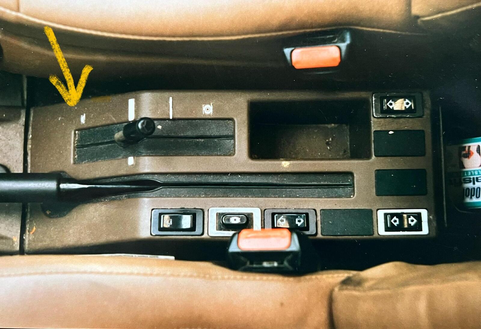

Jetzt mal ein Beitrag mit einem Tip😂
Wenn er sinken soll, dann stellst du den Hebel für die Höhenverstellung / Fahrwerkposition auf Tiefstellung.
der BX wird schon so einen Hebel wie beim Xantia besitzen.

vor 2 Stunden schrieb matgom:
In der Tat:
Am Hebel macht er alles was er soll, hab mich aber gefragt wieso er beim entlüften nach arbeiten an der Hydraulik nicht runtergeht wie vielfach beschrieben…von daher die frage-capiche?😀
