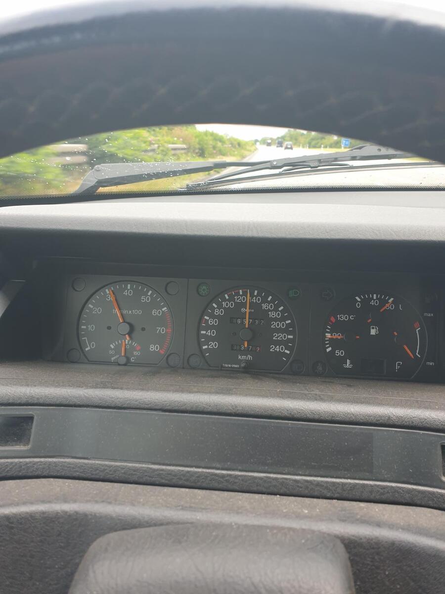

berndjetztmitxm
Temperaturen bei meinem XM, Y3, ZPJ zeigen sich diese Temperaturen. 18°C bewölkter Himmel in NordWest Mecklenburg.
berndjetztmitxm
Ach ja, das war nach ca. 300 gefahrenen Kilometern.
vor 23 Minuten schrieb berndjetztmitxm:
Jetzt dachte ich schon - oh Schreck - komplett auf Anschlag!
Aber es ist ja ein Y3! Puh! 🤣
Bearbeitet von badscooter
berndjetztmitxm
vor 45 Minuten schrieb badscooter:
Ich fahre mit LPG, deswegen ist der Benzintank noch randvoll.
vor 1 Stunde schrieb berndjetztmitxm:
Bei Y3 und Y4 sind die Anzeigen für Tankinhalt und Kühlwassertemperatur vertauscht. Und beim ersten schnellen Blick kann das schon mal für Verwirrung sorgen 😁
