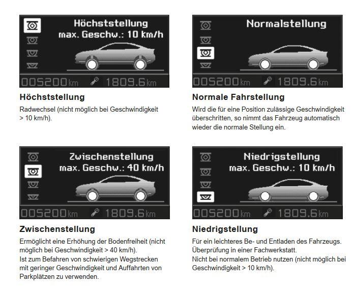

-> Es ist nichts dergleichen Programmiert. Nur wenn du >10 km/h fährst senkt sich das Auto ab. Wie oben gesehen senkt sich das Auto auch irgendwann aber das ist eher durch den schleichenden Druckverlust. Spätestens wenn die Hydraulik Leitungen weggerostet sind liegt die Karre wieder auf dem Boden ;)

Dürften eigentlich auch bei Höchststellung noch nicht erreicht werden, denn sonst hätten die Höhensensoren nicht genug Weg zur Registrierung der Höhe.

und somit auch die Anzeige der Höhe bzw. Hinweis "max 10 km/h" nicht erfolgt.
Weil die Sensorik die Höhe begrenzt, ist "niedrig" auch nicht drucklos.
