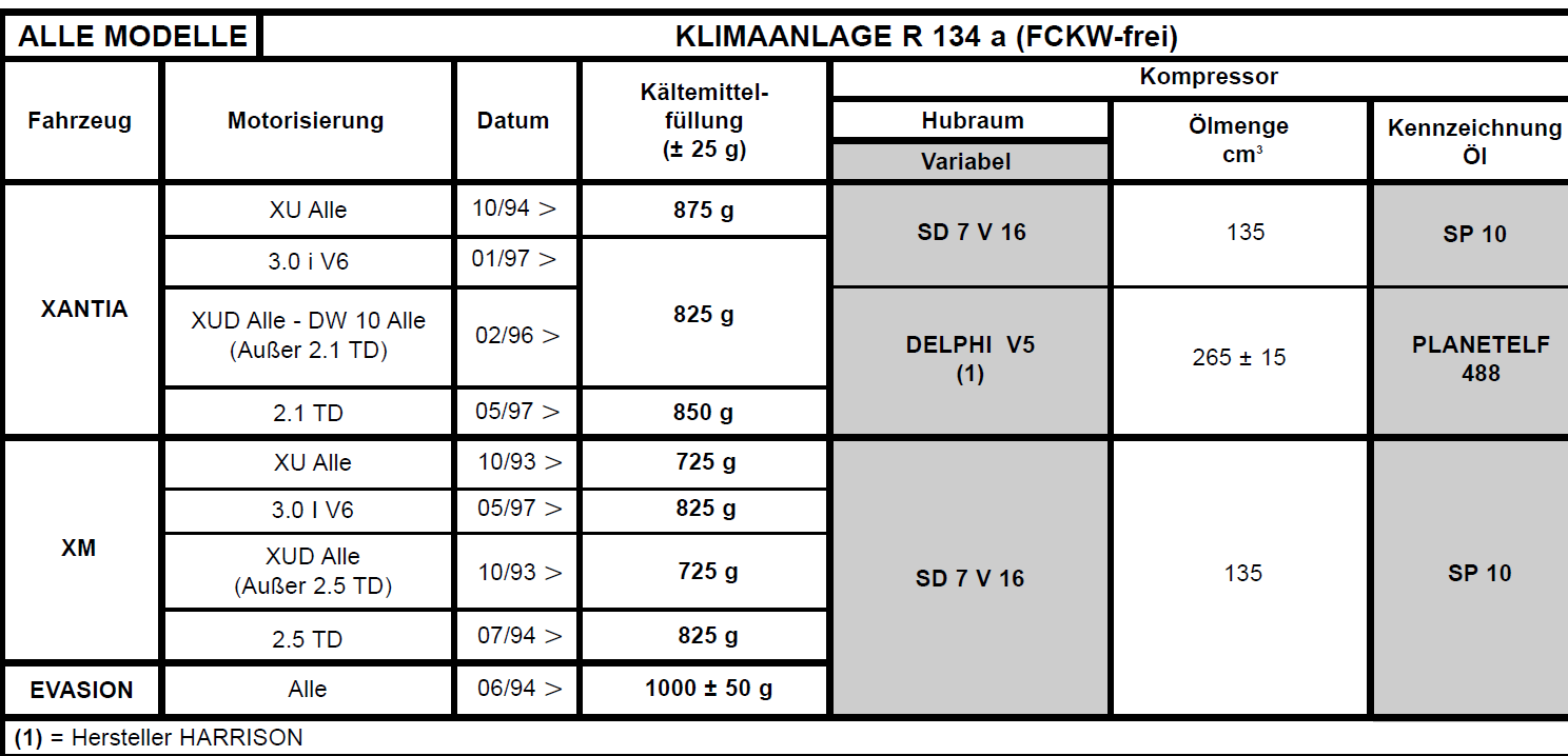

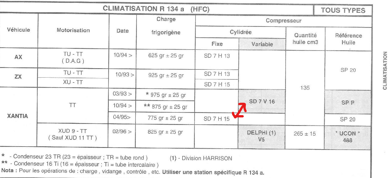

Die SANDEN-Kompresdpren sind recht simpel zu zerlegen, zumindest die mit festem Hubraum. Teile sind im Zweifel in USA zu bekommen, ebenso wie etliche Reparaturvideos...
Sebastian Fernandez
Interessant: Vom Carnet de Poche 1996
Also:
- Xantia und XM gleicher Kompressor
- Die "Wende" um den Kompressor war volltständig ab 1996
Sebastian Fernandez

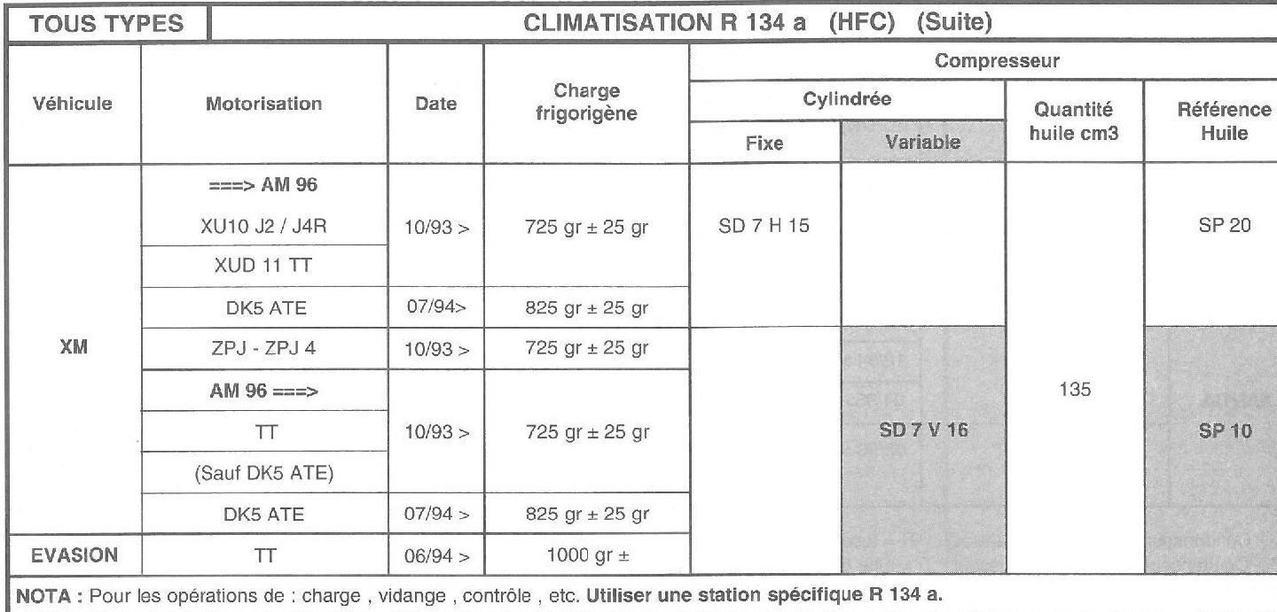

Eine wichtige Ergänzung vom Carnet de Poche 2001:
JanBo.Sattler
